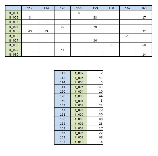

3 helyen, a csillagozott sorokban kell módosítanod a makrót.
Nálam Munka1 a kiinduló lap neve, és Munka2, ahova átrendezve bemásolja az értékeket.A sorIde = 1: oszlopIde = 1 változók értékei adják meg, hogy a 2. lapon hol kezdődjön a tábla, ami itt az A1-es cella sora, és oszlopa.
Sub transz()
Dim sor As Long, usor As Long, sorIde As Long
Dim oszlop As Integer, uoszlop As Integer, oszlopIde As Integer
Sheets("Munka1").Select '***
uoszlop = Cells(1, Columns.Count).End(xlToLeft).Column
usor = Range("A" & Rows.Count).End(xlUp).Row
sorIde = 1: oszlopIde = 1 '***
With Sheets("Munka2") '***
For oszlop = 2 To uoszlop
For sor = 2 To usor
.Cells(sorIde, oszlopIde) = Cells(1, oszlop)
If Cells(sor, oszlop) > "" Then
.Cells(sorIde, oszlopIde + 1) = Cells(sor, 1)
.Cells(sorIde, oszlopIde + 2) = Cells(sor, oszlop)
sorIde = sorIde + 1
End If
Next
Next
End With
End Sub -

Arra az esetre, ha az első táblázatod az A1 cellában kezdődik, egy makró gyorsan átmásolja a kívánt formába az adataidat. A makrót modulba kell tenned (lásd a Téma összefoglalóban).
Sub transz()
sorIde = 1: oszlopIde = 15
For sor = 2 To usor
sorIde = sorIde + 1
End If
Next
Next
End Sub -
PerezT
Hello,
Egy kis segítség kéne egy probléma megoldásában:
Az alábbi kép felső részén látható táblázatban vannak adataim, és át akarom úgy alakítani, hogy az alsó táblázathoz hasonló formátumban legyen látható.
Tehát valami olyasmi kéne - gondolom - hogy a táblázatban keressen olyan cellákat amik tartalmaznak számot, és nem nulla, majd ezt a számot írja ki egy sorba az oszlop illetve a sor legelső cellájának értékével.
Örülnék ha valami Excel-Guru ebben tudna támpontot adni.
Előre is köszönöm. -

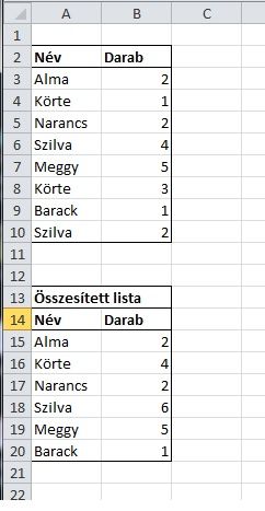

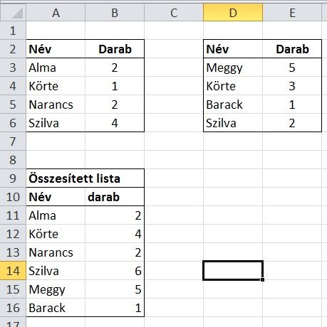

A lényeg, hogy van két táblázat azonos, és különböző tételekkel amiket összesít egy táblázatba figyelembe véve, hogy amelyik tételt már kiírta ott csak a darabszámot adja hozzá, de ha valamelyik táblázatban új tételt talál, akkor azt egy külön sorba kiírja és a hozzá tartozó darabszámot.
Köszönöm -

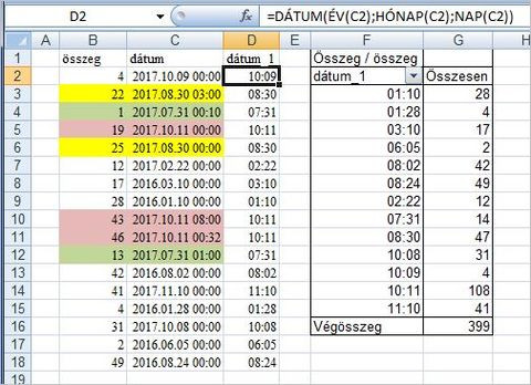

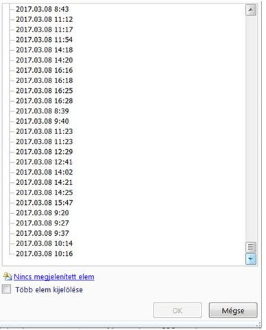

. Az eredeti dátum, amiből a hónapot/napot kinyertem, abban óra perc is van, erre nem emlékeztem: 2017.01.01 19:06:23 (éééé.hh.nn ó:pp)
Valamiért a kimutatásban a szűrésnél ezt a formátumot jeleníti meg, nem csak a hónap/napot.Illetve mivel egy napot több sorban jelenít meg, az óra:perc eltérés miatt..Nagyon sokáig gondolkozik már akkor, amikor rákattintok, hogy választani tudjak. Hibát is dobott ki, hogy max 65534 sort tud megjeleníteni itt. Ki is akadt az excel,..
oke

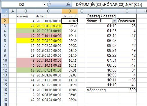

Van egy excel táblám, melyből készítettem egy kimutatást. A táblázatba folyamatosan töltök adatokat, mely dátumot is tartalmaz. Egyszerre több napnyi adatot is feltöltök, a dátumok nem egymást követően vannak, hanem össze vissza. Az egyik oszlopba ezzel a képlettel a hónapot és a napot szedem ki:
=TNÉV(SZÖVEG(C2;"hh.nn"))
A kimutatás egyik jelentés szűrő eleme ez az oszlop lenne. Viszont az ilyen feltöltések után a dátumok nem egymás után következnek és nem is tudom sehogy sorba rendezni őket. Van erre valami megoldás?.
Így néz ki most:
Hiába törlöm ki a kimutatás jelentésszűrőből ezt az oszlopot és rakom vissza, nincs változás.
Ha egy új kimutatást hozok létre, akkor sorban van, de én a meglévőt szeretném frissíteni.Excel 2007

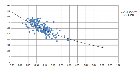

Van harom oszlop
A - datum (ev,honap,nap)
B - listaar
C - eladasi arEbbol lehet valamilyen keplettel / grafikonnal csinlani egy szep trendvonalat, hogy lassam az elmult 4 evben hogyan valtoztak az eladasi es listaarak?

Valami ilyesmit fogsz látni a rögzítés után:
Sub Makró2()
' Makró2 Makró
ActiveChart.ChartArea.Select
ActiveChart.FullSeriesCollection(3).Select
ActiveChart.FullSeriesCollection(3).Trendlines.Add
ActiveChart.FullSeriesCollection(3).Trendlines(1).Select
Selection.DisplayEquation = True
End SubEbből látod, hogy itt pl. a 3. adatsorhoz csináltam trendvonalat.
Üdv.

Fferi50
föccer
#35936
Szerintem ezt az adott adatsorhoz tartozó trendvonal címkéjének leolvasása adja meg, szövegként. Pl.
trendcimke=charts(1).seriescollection(1).trendlines(1).datalabel.text
tartalmazza mind az egyenletet, mind a szórásnégyzet értékét.
Ezt már meg tudod manipulálni a kedved szerint.
(Javaslat: makrórögzítéssel tedd fel a trendvonalat és a függvény ill. szórásnégyzet megjelenítést, így tudni fogod, melyik adatsorhoz tartozik a trendvonal, ha nem egy adatsorod van.)Üdv.
föccer
Jó estét!
Akkor most egy nagy falat. Aki ebben érdemben tud nekem segíteni, annak jövök egy pizza/sör/pálinka kombóval.
Makróval kellene meghatároznom egy adathalmazból kiértékelhető exponenciális trend görbe fuggvényét. Pont azt, amit a diagrammokra le lehet kérni 1 gombnyomással.
Természetesen minden kék adatpontnak megvannak a koordinátái, és amire rettenetesen szökségem lenne az a trend görbének a matematikai függvénye. Ha ez megvan, akkor megváltom a világot
A lányeg, hogy elég nagy, dinamikus adatmennyiségen kellene elvégezni egy olyan elemzést, amihez az átlag görbétől való átlagos eltérést (szórást) számítok. Különböző paraméterek mellett leszűrök egy listából néhány adatpontot, amire szórást kellene számítani. (egyes adatpontok száma pártucattól 100-150 darabig terjed.
Eddig mindig úgy csináltam, hogy a leszürt adatokat betettem egy külön táblázatba és manuálisan beírtam a függvény paramétereit, amiből már az excel számolni tudott. Igen ám, de ha automatikusan akarom elvégezni az elemzést, akkor ez a "lenézem és beírom" nem működik.
Köszi szépen.
üdv, föccer
