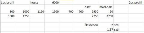

Újra itt!
Az alábbit szeretném megoldani.
Szeretnék optimalizálni. Mégpedig az alábbiak szerint.

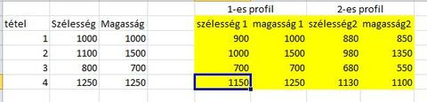

A a árga mezőbe a képleteket be tudom írni. ezek a cellák már számolt értékek,
A lényege, hogy ezekben a cellákban lévő értékek mindegyikét figyelembe kellene venni, és optimalizálni.
A másik munkalapon.
Amire szükségem van, hogy egy szálanyagbol melyik értékeket lehet kivágni, és mennyi a maradék.
Illetve hány szálra van szükségem az 1-es illetve a 2-es profilból.A tételek száma nem ismert, lehet akár 100-is.
Milyen képletettel lehet ezt megoldani?
Előre is köszönöm! -

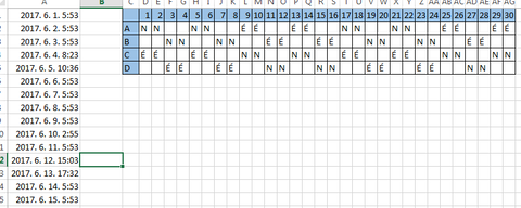

12 órás munkarend van, így a nappalos eleje és vége, az éjszakás műszak vége és eleje
A képen amit küldtem, a jobb oldalon ott van példának egy hónap, pl az júniusi, hogy mikor melyik műszak dolgozik
(Vízszintesen az A, B , C, D mint műszak jelölés, függőlegesen pedig a napok) Így van két nap meló délelőtt, aztán két nap pihi, aztán megint két nap meló délelőtt, kettő pihi, majd két nap éjszaka, kettő pihi, megint két nap és végül két nap éjszaka.
Megnéztem a képletet, amit küldtél, de abból nem tudom hogy tudnám megcsinálni tovább
Delila_1
Pulsar
#35616
Csak a nappalos műszak elejét és végét adtad meg, ami 12 órát foglal magában. A közölt képen is N és É van, az A; B; C és D betűket nem tudtam mire vélni.
Nálatok egy nap 48 óra?
Az előzőek szerint már össze tudod állítani a táblázatodat. Ha nagyon nem megy, itt valószínűleg kapsz segítséget.

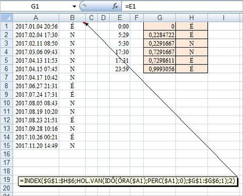

Az E oszlopba betettem a nevezetes időpontokat. Ezek vannak a G oszlopban is, de már általános formátumban (G1-> =E1). A G1:G6 tartományt érdemes saját magára értékként beilleszteni, akkor az E1:E6 feleslegessé válik, törölhető. A B oszlop képlete a G1:H6 tartományra hivatkozik, mikor itt keresi az A oszlopból képzett időpontot. A G:H tartományt teheted máshova is.
A B1 cella képlete lehet az INDEXes helyett
=FKERES(IDŐ(ÓRA(A1);PERC(A1);0);$G$1:$H$6;2) -
Delila_1
#35613
Köszönöm, valóban
(Office 2008-ban PERCEK van, PERC helyett
De mégsem lesz ez a jó megoldás.
Amit meg szerettem volna oldani ezzel, hogy van egy adat halmom időpontokkal, és azt szeretném egy beosztással összepárosítani.
Tehát hogy a mellékelt képen a B oszlopba (vagy akárhová) írja oda, hogy melyik műszaknak felel meg az adott időpont.
A ami nehezítés, hogy a Nappalos műszak 5:30-tól van 17:30-ig.
Milyen megoldással lehetne ezt kivitelezni?
Képlettel szeretnék idő alapján feltételeket megadni
pl:=HA(ÉS($L$1>N2;$K$1<N2);"DE";"EJ")
Ahol L1-et és K1-et én adtam meg 10:00 formában
Viszont az adataim egy adatbázisból exportált eredmény tábla, ahol pedig a dátum teljes, tehát2017.06.30 17:21:53N2 pedig egy formázott cella időre, de óó:pp nem segített rajtam. Mi ilyenkor a megoldás?
Előre is köszönöm

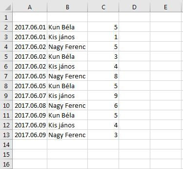

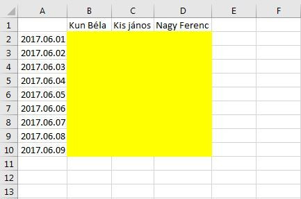

Fferi50
AMDPista
#35609
Pl. az alábbi képlet jó lehet:
=SZUMHATÖBB(Munka2!$C$2:$C$13;Munka2!$A$2:$A$13;$A2;Munka2!$B$2:$B$13;B$1)
Ezt teszed a B2 cellába, majd végighúzod az oszlopokon és a sorokon.
Ha az eredeti adataid nem a Munka2 munkalapon vannak, helyettesítsd be annak a nevével légy szíves.Üdv.
AMDPista
Excel függvényben tudna valaki segíteni?
Van két táblázatom. Az első táblázatba szeretném valahogyan a második táblázat adatait függvény segítségével beilleszteni.
A sárga mezőbe szeretném a második táblázat nevei mellett szereplő értékeket beilleszteni
Köszi
