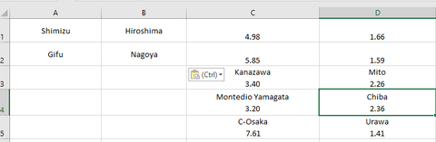

Ez most akkor jó neked így, vagy nem? Szerintem ebből már össze lehet hozni, amit szeretnél.
A és B után külön külön üres oszlop beszúrása.B1 be a képlet =HA(ÜRES(A2);"";A2), D1 be a képlet =HA(ÜRES(C2);"";C2)
Ezeket végighúzod a 2 oszlopon.
B oszlop kijelöl - másolás - irányított beillesztés értéket. D oszlop ugyanígy.
Ráteszed a szűrőt az adatokra.
A oszlop szűrés tartalmaz pontot. Ami fennmarad törlöd.
Így megmarad az üres sor a tételek között.Üdv.

De ha a szamok ugyanakkorak akkor a jobb fuggvenynel jobbrol kezd el szamolni es azokat masolja.

Valaminek pedig kell ott lennie, mivel magától nem tesz új sort az Excel - csak láthatatlan a karakter. A KÓD függvénnyel menj végig egyesével a karaktereken és ki fog derülni, hogy van-e valami a k és a 4 között.
Ha nem titkos, fel is teheted valahova, hogy ránézzünk.Üdv.

Próbáld meg az adatok- szövegből oszlopok menüpontot egy másik munkalapon. Nézd meg, mi választja el a szöveget a számtól (a szám előtti egy karaktert kimásolod és azt teszed meg elválasztójelnek). A két oszlopot természetesen külön-külön kell szétszedni, utána már csak másolás kérdése.
Üdv.

Egy sima jobb/right függvénnyel?
