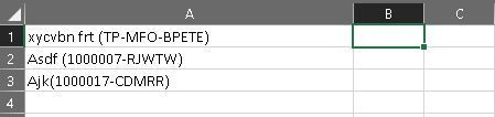

Teejay83
egy gyors segítséget szeretnék kérni,nektek ez szerintem 1 perces művelet
A zárójel közötti részt szeretném kiszedni egy másik cellába,a BAL-JOBB függvényekkel próbáltam de a zárójel előtti rész változó hosszúságú így nem teljesen jó. Segítenétek? gondolom egy másik függvényt kell még beágyazni. köszönöm
