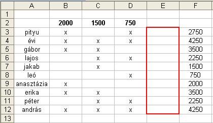

harkhon
A következő feladathoz szeretném a segítségeteket kérni [ ha fontos az office legújabb verzióján kellene megoldani ]
A lentebb látható kép alapján, egy megoldásra lenne szükségem, ami jelen esetben az E oszlopba kiszámolná , hogy az adott emberek által választott szolgáltatásokért mennyit kellene fizetniük.
Egy táblázatban mindenki bejelölhette, hogy milyen szolgáltatásra tart igényt [ jelen esetben ezt 'x'-el tették meg ], a B,C,D oszlop 2. cellájában találhatóak az árak. Az F-oszlopban manuálisan kiszámoltam, egyszerű adatoknál/kis táblázatnál nem bonyolult , de ezt lehetne valahogyan automatizálni? Pivot tábla vagy függvény? én sok if-el próbálkoztam de az nem volt valami elegáns és nem is akart működni :/
Előre is köszönöm

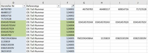

#34867
Szia
Alakítsd táblává a tartományt, és ezt írd D2-be (ha a C oszlopodat "Valami"-nek nevezed el):
=HA([@Valami]<>C1;SZÖVEGÖSSZEFŰZÉS(";";0;A2:INDIREKT("A"&SZÖVEG(KERES(9.99999999999999E+307;1/([Valami]=[@Valami]);SOR([Valami]));"0")));"")ps: a SZÖVEGÖSSZEFŰZÉS függvény csak Excel 2016-tól műxik. Delimiternek (listaelválasztónak) azt adsz meg amit akarsz (én ";"-t adtam meg)

Segítséget szeretnék kérni. Hogy tudnám a D oszlop értékeit egymás mellé vagy akár egy cellába helyezni F oszlop értéke alapján. Tehát F oszlop értéke a közös nevező és szeretném hogy egy sorba/cellába kerüljenek az értékek. Transzponálással meg tudom csinálni de több ezer tételről van szó. Köszi!
