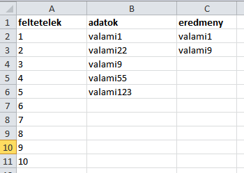

van valami megoldas a kepen levo kerdesre?
Vannak adataim (B oszlop) amikben szurnom kell rengeteg szovegre (A oszlop). Csak pontos eredmeny erdekelne, tehat a "2" szurore csak a "valami2"-t adja vissza, a "valami22"-ot es egyeb kombinaciot ne.
Szurobol van vagy 300 ertekem, szoval kezzel kicsit hosszu lenne.Koszi elore is!

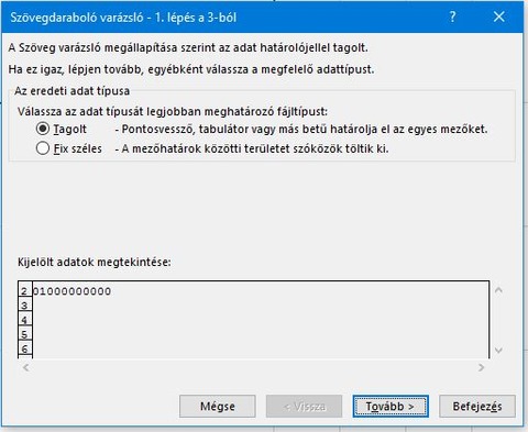

Tagolt, Speciális elválasztó: CTRL+J
tonermagus

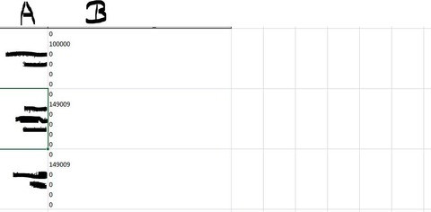

Szeretném azt megoldani, hogy a B oszlop celláinak a tartalma az adott cella mellett lévő oszlopokba legyenek szétosztva.
Tehát pl. a B1-ben van egymás alatt a 0 100000 0 0 0 0. Ezt szeretném oszlopokra szétbontani azonos soron belül. Elvileg erre való a szövegből oszlop automatikus funkció, de sajnos nem működik. LibreOffice alatt felismeri, hogy mik a határoló elemek a számok között, de nem vízszintesre töri, hanem függőlegesen hozza létre a cellákat. Ez így nem jó. A Microsoft Office pedig nem ismeri fel a határoló elemeket, ő úgy látja, hogy ez 0100000000.
Ez sem jó. Tudnom kellene, hogy milyen karakter van a cellán belül lévő sorok végén. Régen valaki itt írt egy képletet, ami kiolvassa, hogy milyen nem látható karakter/szöveghatároló van a számok végén. Nem tudja valaki véletlenül mi az?
