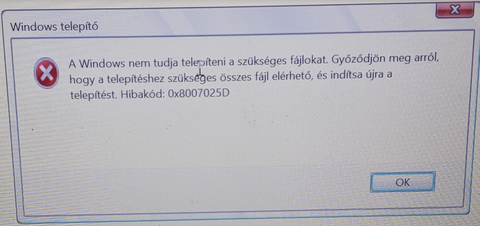

MATEO6600
King Unique #95998 üzenetére
Próbáltam mindent.
Megoldás: DVD-ről telepítettem.
Az istenért sem akart pendriveról települni. -

MATEO6600
Sehogy sem sikerül a Win10-et felvakarni a notebookomra.
Eddig is ez volt rajta, ugyanúgy USB stick-ről telepítve, csak most történt egy HDD->SSD csere és reinstall történne.
Akárhogy próbálom telepíteni, mindig az alábbi hibaüzenet fogad a fájlok másolása közben:Valaki találkozott már ezzel? Próbáltam tiltani a Secure bootot is, úgy sem volt jó.
A notebook egy Acer Aspire ES 15. A win 10 pedig egy a microsoft oldaláról letöltött érintetlen ISO. -

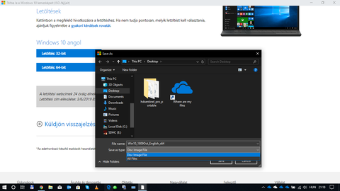

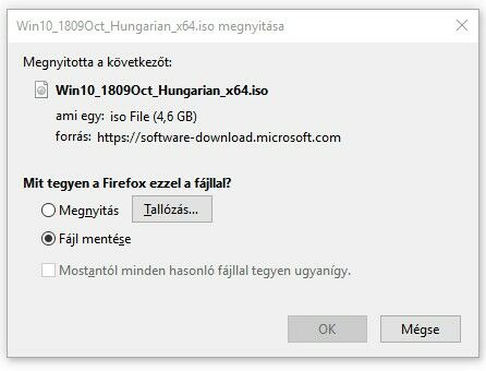

Doky586 #95950 üzenetére
Képeket tettem ki arról, amennyit sikerült megtudnom a korábban letöltésre ajánlott oldallal kapcsolatban. Azt még most sem tudom, honnan jött ki a valóban MS oldalára mutató link, de nem is fárasztom az társakat ezzel tovább mivel én változatlanul az MS-től tölteném le. Egyelőre jó nekem a korábban letöltött Win10 installáló + az a pár napig tartó frissítés. Win7 óta nem nagyon kell újra installálni az op. rendszereket. Legalábbis nálam.

Azt is nézted honnan tölt le..? [link] Ha a ...microsoft.com oldalt nem tartod megbízhatónak az már elég húzós.. Mondhatni paranoid, gyógyszert kell szedni rá..
Ha az SHA1 ellenőrző összeg azonos a TechBench és a torrent oldalon is akkor a két iso file ugyanaz, azaz eredeti, de ha nem akkor nem.

zolee001 #95935 üzenetére
Köszönöm, ismerem, én is innen töltöttem le. Tényleg jó. Ezt megbízható helynek tartom.
A korábbi HSZ-ekben meg azt fejtegettem, hogy ez a link számomra ismeretlen, tehát megbízhatatlan:https://tb.rg-adguard.net/dl.php?go=b97b1e92
Még akkor is, ha a letöltési ablakban az MS-re utaló szöveg van.
