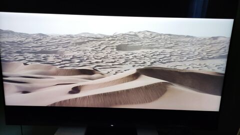

[kép] Hali! Küldök egy képet azért én is Kodi wifin keresztül 1080p Secret invasion. Azért itt elég fekete. 562fw

Nos azt hiszem pontot tehetünk a fekete/szürke csík sztori végére. 3 fw-t próbáltam, 562 464 és 432. A 432 2022.04 havi ez volt a legrégebbi a TCL-es Telegram csopiban. Ide feltöltöttem a képeket, egy külön kamera appal manual módban, az értékeket zárva készült az összes kép, ugyan onnan ugyan olyan paraméterekkel és a tv-n ugyan olyan beállítással. Ahogy írták feljebb, valószínűleg fény szivárgás, mert ahol a képen sötét a tartalom, ott felette is sötétebb az a bizonyos csík. A képek közül az első kettő Top Gun Dolby Vision formátum a beállítások a Vhiktoros ajánlottak csak a telítettség van 53-ra állítva, a harmadik pedig Dűne, az HDR10+ szintén az ajánlott beállításokkal, külső vinyóról hogy a forrás ugyan az legyen mindig. Full amatőr teszt, nem néztem jobban bele a filmekbe nem elemeztem, mert én nem ebből élek így nincs semmiféle tapasztalatom.

Fekete sáv témához...
Kezdetben szuper fekete volt. A dimming megfelelően működött. Egy régi firmware-rel.
A korai szakaszban sokan panaszkodtak a "táp cicergés" problémára. Ez akkor jelentkezett, amikor a panel 100% feketét jelenített meg és kikapcsolta a zónákat.Ezt javították a következő firmware-rel. Olymódon, hogy nem hagyják a panelt teljesen kikapcsolni 0 IRE esetén sem. Lehet tesztelgetni.
Mondjuk én inkább hallgattam volna az enyhe cicergést... cserébe az nincs, viszont van "világító" fekete sáv...

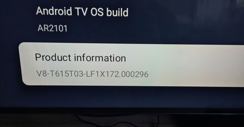

Sziasztok! 835os tv fw562 ota verzió 1.9gb az img az 2.4gb. Mi a különbség?
