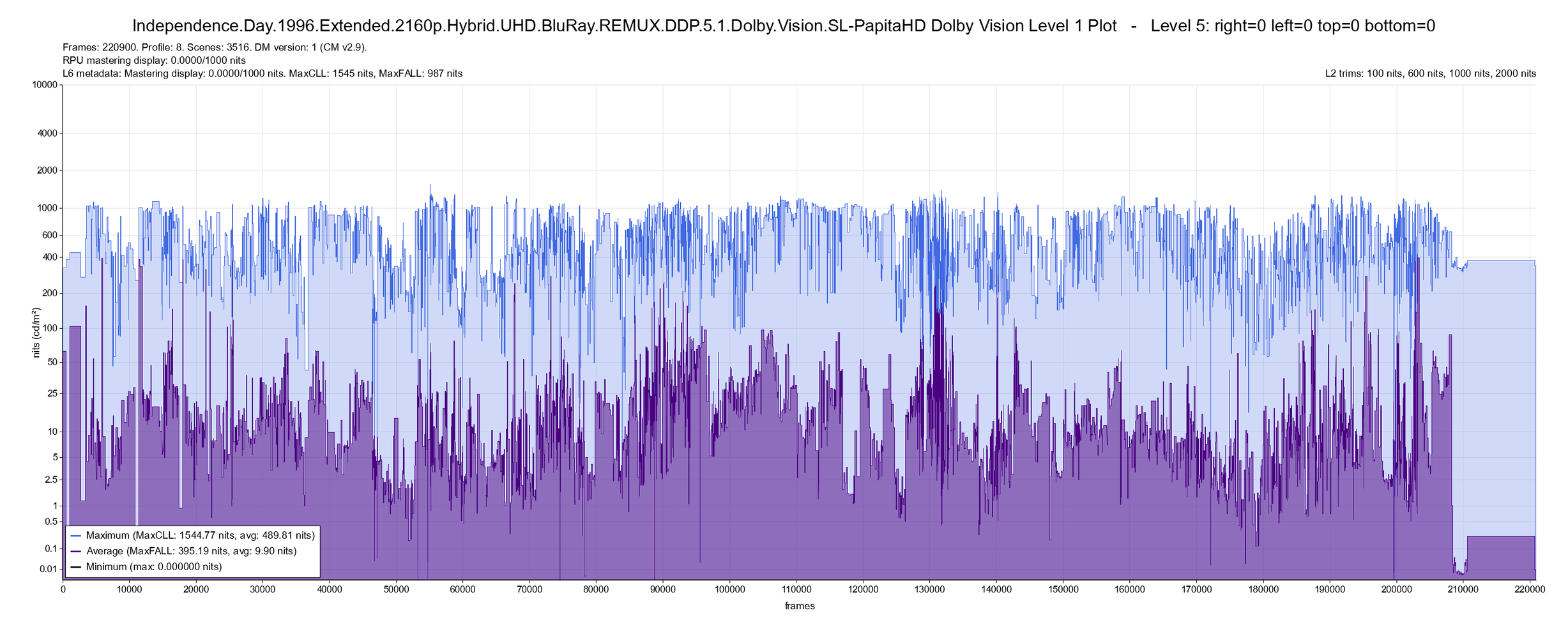

Még az se kell hogy kamu dv vagy hdr legyen. A Continental előző részét pl nem bírtam végig nézni a prime videón olyan sötét volt. A Govee háttérvilágitás ki is kapcsolódott mert azt érzékelte hogy nincs kép. A netflixen is van sok ilyen. Persze hogyha valaki ilyeneket néz azt gondolja hogy sz. r a tv..
Parmezan77
junior tag
Csak egy gondolat a sötét a DV témához. Itt hagyok 4 példát arra, hogy mennyire függ az anyagtól, hogy mit látunk.
1. Példa, Creed III. Ami azt bizonyítja, hogy teljesen mindegy ki a releaser ha mindenki ugyanazt a s**r alapanyagot használja. Továbbá mivel az egész film max fényereje 100 nitt körül mozog (nagyon ritkán eléri a 200 nitet) ezért természetes, hogy egy sötét alíg nézhető filmet kapunk. Azt is érdemes megnézni, hogy ebből a szempontból teljesen mindegy, hogy Remux wagy WebDL. [kép] [kép] [kép]2 Példa, Prey. Ez már az elfogadható minőség, átlag max fényesség 200 nitt körül mozog (mondjuk itt elég sok az esti jelenet). Itt már a fényes jelenetek elég jók. Mondjuk a nap még mindig nem süti ki a szemed, viszont a max fényesség töbször átlépi a 600 nitet ami már egy elég nézhető minőséget produkál. Sötét jelenetekben már nincs black crush. [kép]
3 Példa Blue beetle. Ez már egy jobb, igaz, dinamika szempontjából, nem túl acélos DV. Viszont fényerő szempontjából ez már olyan 600 nit körülre lett belőve. Itt konkrétan szépen látszik minden jelenet. Néha a fény már túl erős is. Itt már a sötét részeknek is elég jó dinamikája van, igy a lámpafényes jelenetek is kontrasztosak lesznek. [kép]
4. Példa Independence day. Ez már dinamika és fényerő szempontjábol az egyik legjjobb példa. Igaz, hogy az átlag max fényerő csak 400 nitt körül mozog, viszont vannak jelenetek amik meghaladják az 1500 nitet és a fényes jelenetek mind 1000 nit körül mozognak. Itt konkrétan például az egész képernyős robbanások kiégetik a szemet, olyan fényesek. A sötét dinamika is nagyon jó így jók lesznek a kontrasztok. Sajnos ezek a releasek elég ritkák [kép]
+1 Ez nem DV hanem egy HDR10 a jobbak közül. Igaz a dinamikálya nem annyira jó mint egy jó DV-nek de kb a harmadik és negyedik példa minősége közt van. Nagyon szép képet ad világos és sötét jeleneteknél is. A max fényerő pedig itt is sokszor 1000 nit felett van. [kép]
Egy szó mint 100, hiába van 1000-1500 nitre képes TV-d, ha egy 100 nites "kamu" DV-t nézel. Sötét lesz és ha utánna nézel egy jó minőségű HDR-t akkor persze úgy érzed hogy a DV csak egy "paraszt vakítás".
Gondolkodtam már azon, hogy ezért ki a hibás, de valószinűleg a hiba már a forrásnál van... -

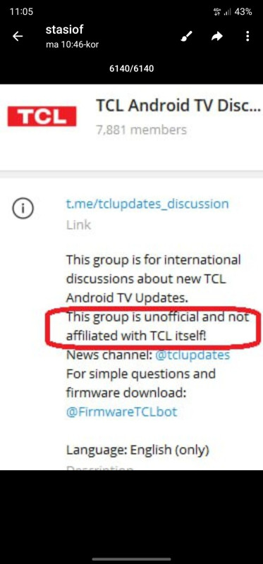

Amit olvasok!amit a többiek elmondanak!.az alapján..de én nem is írtam hogy saját tapasztalatom lenne az új fw-kel kapcsolatban csupán azt hogy nem kell csodálkozni ha valami nem tökéletes a brutális hardveren, mert nem rá való fw!működik vele.de nem rá való..
De én már nem megyek bele ebbe újra...Vhiktor is megmondta!ha a tv nem adja be, annak oka van! Ő is látta az új fw-t ..innentől kezdve mindenki döntse el maga! -
mikrofon
szkutyi #20433 üzenetére
Szerinted azért van a korábbinál zárójelben mert nem jó rá?
Vagy azért mert igazából nem ahhoz készült de akár ahhoz is jó lehet?
Én c825-ön használom őket. Mondjuk nekem egyelőre a 587-es van rajta. Mert túl gyanús hogy ilyen gyorsan jöttek ki ezek az FW-k így kívárok. De a c825 már régóta zárójelben van és én felteszem őket rá pont azért mert ott van zárójelben... Mert számomra azt jelenti, hogy akár ahhoz is jó.....
Miért lenne ott valami ha ahhoz nem jó vagy nem ajánlott!?De pont azért kérdeztem mert hátha valamit nem veszek észre vagy rosszul értelmezek.
De természetesen attól hogy jó valamihez egy adott FW még lehet hibás. Ennél most többen is jelezték elég konkrétan itt is.
Korábban az 582-re is írtad hogy nem jó csak az új típushoz. Ezt pedig itt többen cáfolták, bele értve engem is. -
szkutyi
mikrofon #20432 üzenetére
587 és 590 között mi a kulombseg?587nél zárójelben a c835 590nél már nincs .
Mindkettő fw meretileg is megegyezik
De igazad van! Nincs zárójelben...
Számomra hiteltelen lett az a csoport, ahogy látod te is az 587 ami elvileg nem rá való, ott jó a dv, az 590nél ami elvileg rá való, már szar a dv! -
mikrofon
szkutyi #20430 üzenetére
Telegram csoportban a legújabb verziónál ezt írják:
TV models ....C745 & C845....C955 (Japan)
C735 & C835 & C935.......(C728 & C825)
V8-T615T03-LF1V590.000829Tehát igazából csak a Japán és a c728 valamint a c825 van zárójelben. Így nekem az következik hogy ez mindegyikhez jó.
Ezért kérdeztem hogy miből következtetted ezt ki. -
