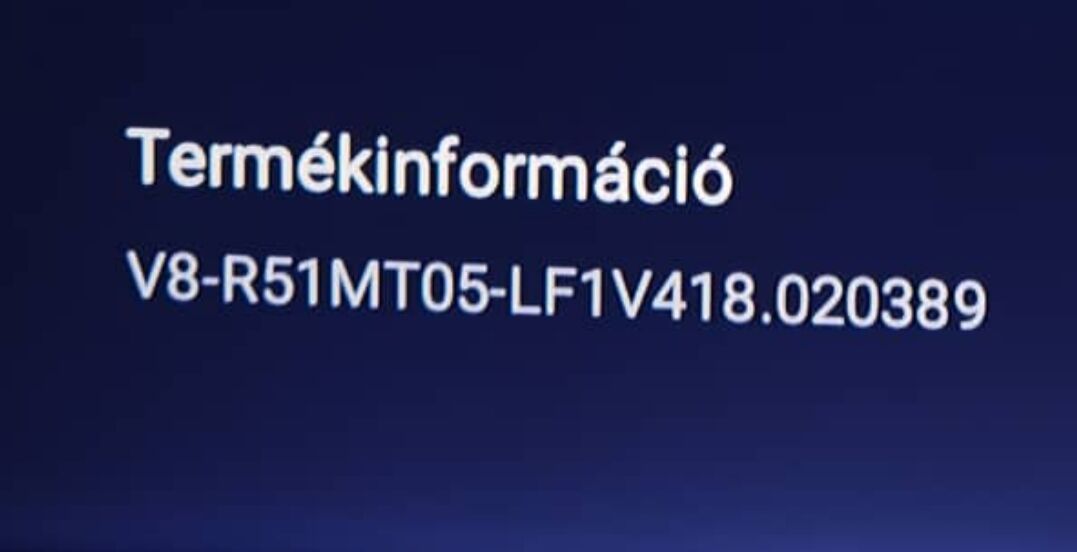

Sziasztok, frissíteni szeretném a C635-öm mivel szerintem eléggé szaggatós a mostani, de neten nem talál újabb verziót. Olvastam hogy az 559-es jól teljesít, de amikor letöltöm van olyan zip file csomag amiben több file van, és van amiben csak egy img fájl. Ha pendriveról akarom frissíteni a TV menüjén belülről indítva, akkor melyiket kell használni? Illetve a pendriveon lehet más adat is, vagy csak az új FW? köszi előre is.

v562t szeretnek frissíteni v511re, (OTA) de nem engedi, mert szerinte régebbi … van erre valami trükk ?(75c935) -

V559 a legújabb.
Szerk.: a platform alapján ez való rá, de a 725 konkrétan nem szerepel a listán.
Szerk.2: kommentekben írja valaki, hogy megy neki. Ebben is már az új EPG van. (műsorújság) -
