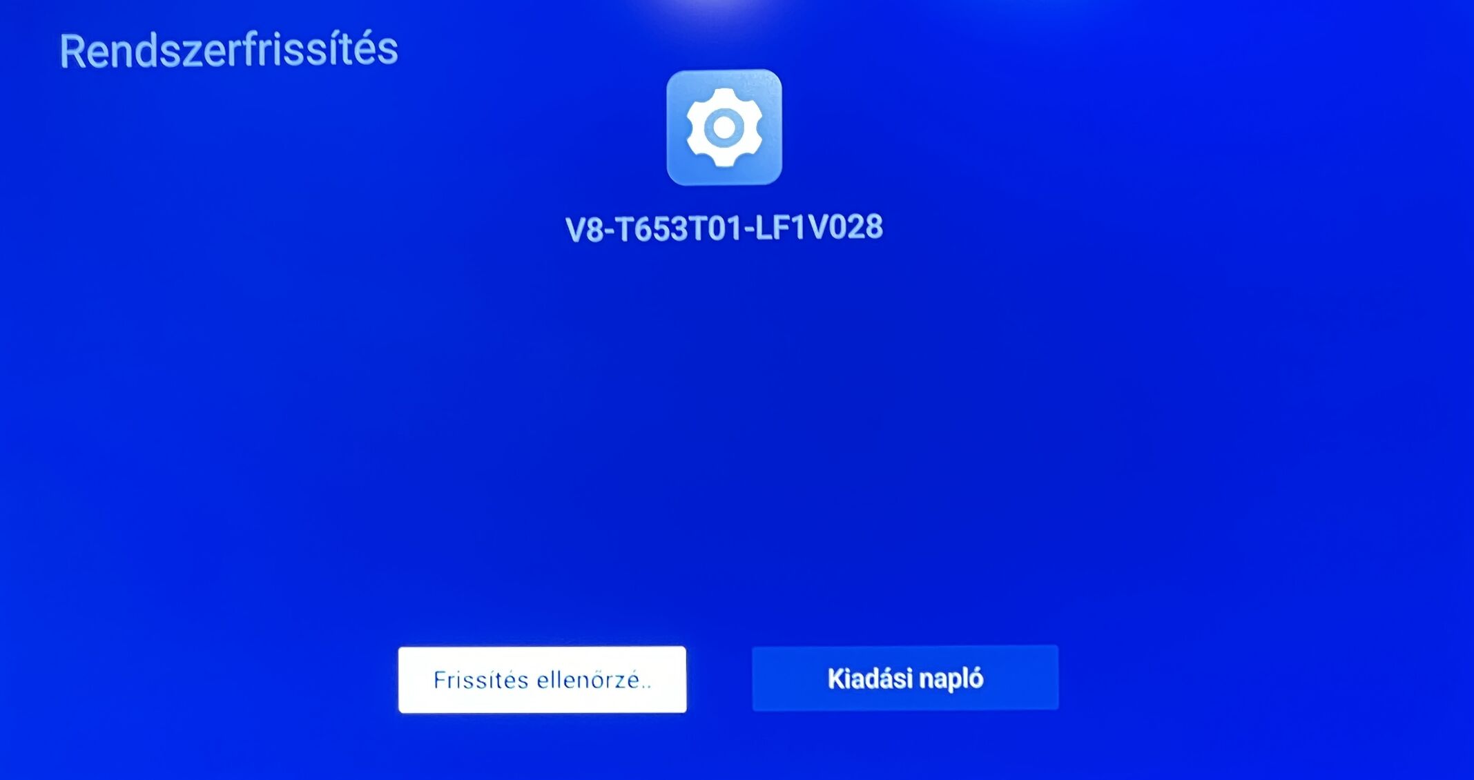

Tegnap próbáltam természetesen de semmi változás. Leginkább a fekete sáv sötétítés érdekelne mert hdr10 és dv filmeknél jóval világosabb a fekete sáv alul és felül és rontja az élményt. De a többi funkció is működjön már ha van. Ez így nagyon nem oké, hogy kb 6 képbeállításhoz tartozó funkció egyszerűen nem működik! Rohadtul idegesítő és egyben nevetséges is, hogy ennyi és ekkora bugok vannak egy új tévé szoftverében.
Neked se működnek ezek : élesség állítás, képzaj csökkentő funkciók, fekete sáv sötétítés, dinamikus fényerő? Az élesség állítás és a fekete sáv sötétítés érdekelne leginkább.
Imi1981
Eddig nem akartam fw verziókkal foglalkozni de most hogy rájöttem több képbeállítás funkció nem működik így már gondolkozok rajta, hogy kéne egy frissebb fw ha van. Honnan lehet letölteni 55C745 -höz? Természetesen frissítést nem talál a tévé és ez [kép] van rajta. Azért ez így nem oké ahogy van. Pendrive-ról frissíteném ha van újabb erre a tévére való fw. Mire kell figyelni hogy ne legyen baj? Linket tudnátok dobni ezekhez az firmware-hoz?
