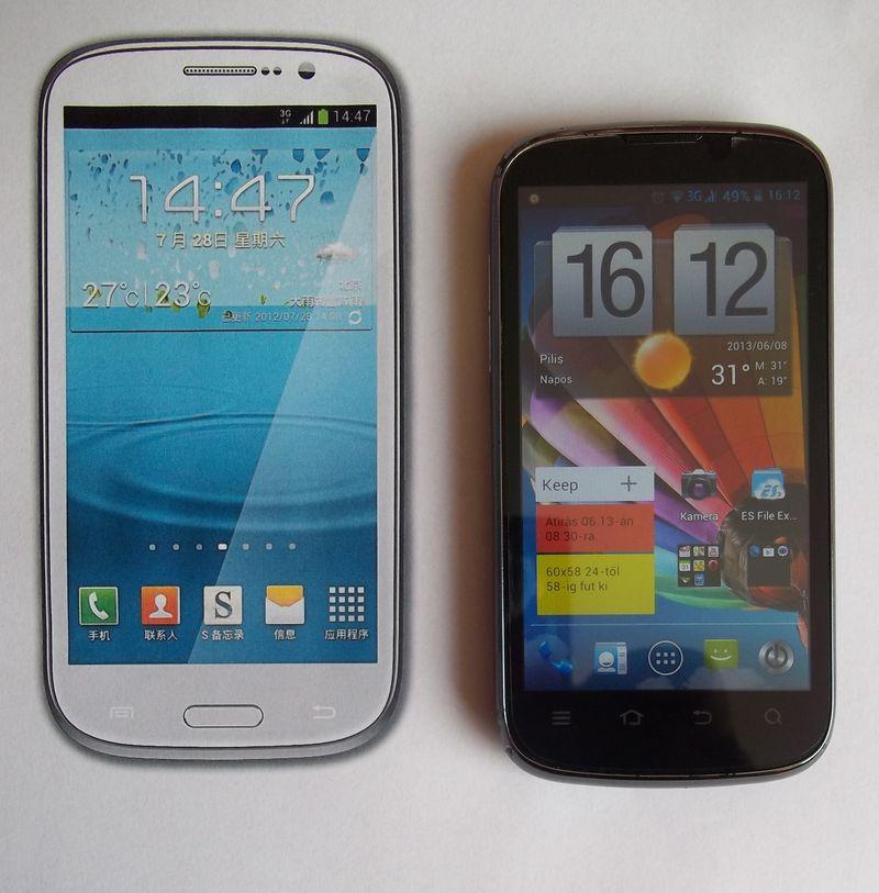

Szerintem ennek az újabb W8-asnak rosszabb a kamera minősége , mint amilyen fotókat láttam... -

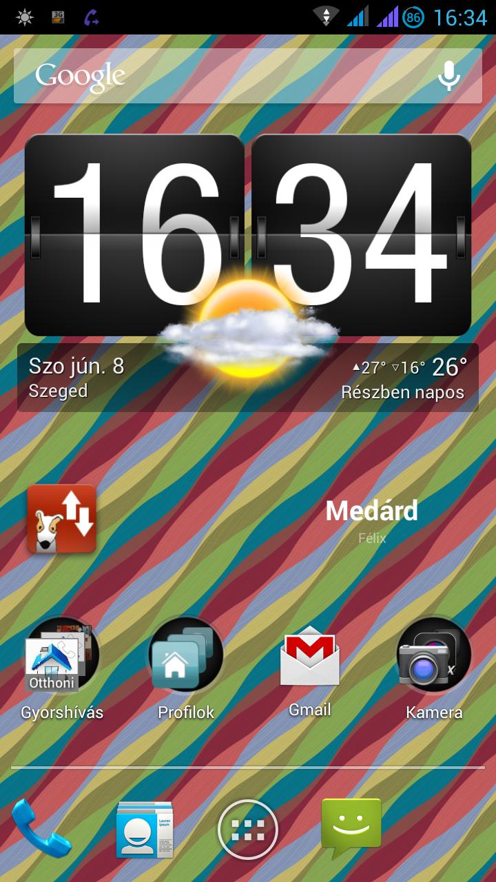

A root első kézzelfogható jósága, hogy eddig wifi/mobilnet nélkül 3 perc alatt kapcsolódott a műholdakra a GPS, most a FasterGPS progi segítségével beállítottam a magyarországi NTP szervert, és 16 másodperc alatt csatlakozott. Great success!

gipsztigris #1902 üzenetére
Igazából, ha kézbe veszi az ember és elkezdi használni, fel sem fog tünni a mérete.
