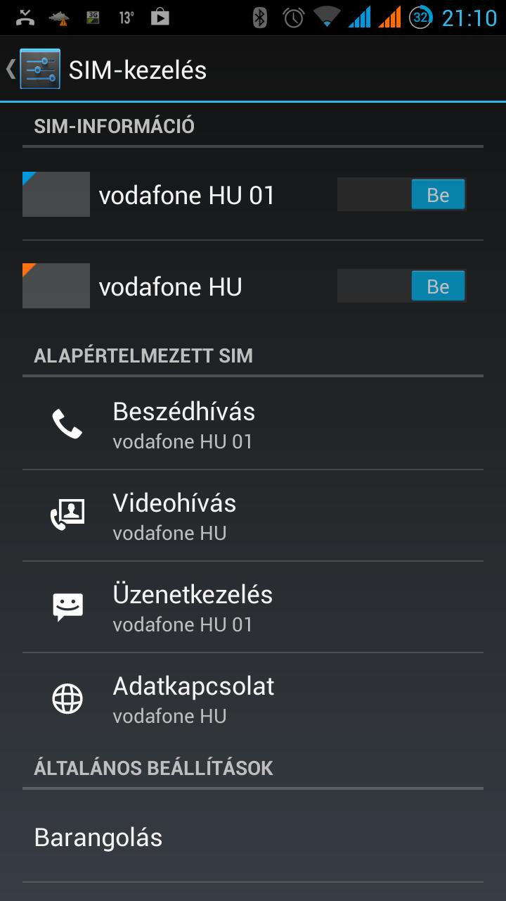

#1666
Oké meglett, köszönöm. Ha esetleg valakinek szüksége lenne rá:
Beállítások/továbbiak - 3G szolgáltatás (Engedélyezésnél az adatkapcsolattal rendelkező kártyát kell beállítani)
Gondolom aki egy kártyával használja annak azt rakta be automatikusan
Ja és közben felment a GM2 is a frissítésekkel, gond nélkül. Köszönöm a részletes leírást. Profi.
