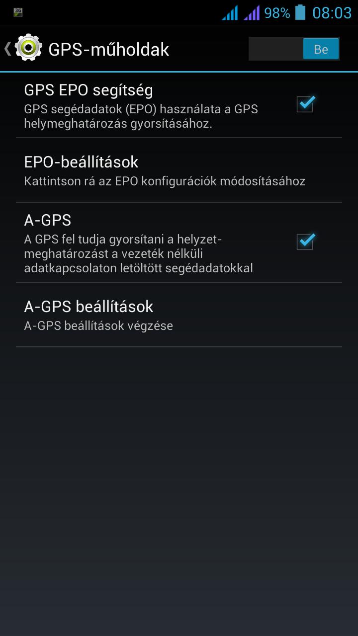

flottás
Végre találtam egy leírást amivel tökéletesen működnek már nálam is a tracker programok
Leírásért köszönet: Bargain fórum tagnak aki 2012-12-06 11:45:07 írta :
1, Töltsd fel a telefont teljesen.
2, Telepíted a telefonra Marketból a Mobileuncle MTK Tools nevű programot.
3, Telefon/Beállítások/helymeghatározó szolgáltatásoknál kikapcsolod/kiveszed a pipát a GPS, GPS EPO, A-GPS-t, sehol sem lehet pipa.
4, Kikapcsolod a telefont, majd bekapcsolod és elindítod a Wifi-t.
5, Telefon/Beállítások/helymeghatározó szolgáltatásoknál kipipálod a GPS-t.
6, Utána ugyanitt kipipálod a GPS EPO-t, megerősíted az EPO engedélyezést.
7, A megjelenő EPO beállításokba lépsz és elindítod a letöltést (Wifi kell hozzá) és az EPO fájl infonál szépen leellenőrzöd a letöltést.Ha letöltődtek az EPO adatok visszalépsz a Helymeghatározó szolgáltatások menübe.
8, Kipipálod az A-GPS-t (Wifi kell hozzá) és a megjelenő A-GPS beállításokban leellenőrzöd, hogy a Használt Hálózatnál a Csak Otthon legyen megjelölve.
9. Kilépsz a menüből az alkalmazásokhoz mész és elindítod az előzőleg letöltött Mobileuncle MTK Tools programot.
10, Belépsz az MTKEngineerMode (Mérnöki Mód) menübe, ott megkeresed az YGPS-t és elindítod.
11. Itt megjelennek a műholdak egyelőre piros pontokként. Felül az Information-ra nyomsz és az itt megjelenő ablakban alul először a "full" majd a "cold"-ot nyomsz.A sorrend fontos.
12. Ezután fent a Satellites-re nyomsz és kiviszed a telefont a teraszra, utcára, nekem elég volt az ablakhoz menni vele és figyeled a piros pöttyöket mikor váltanaknak zöldre. -
