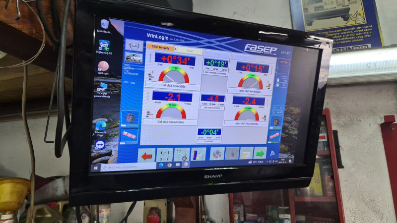

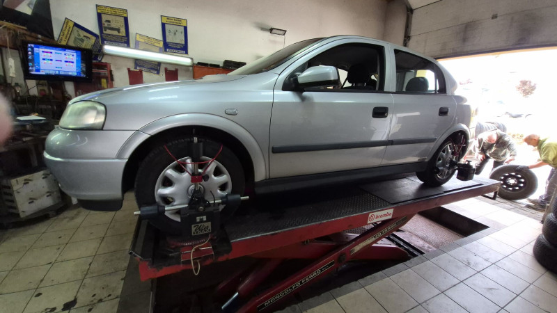

Még egy két héttel ezelőtt megelégeltem, hogy csikorognak a gumik az autón kanyarodás közben, hát mondom akkor őszi nyaralás előtt állítsunk már egy futóművet. Diósdon másnapra kaptam is időpontot. De jó mondom, 10 000 FT bőven megéri.
Na oda is értem, egy félóra volt kb., az is fele csak mismásolással telt, meg hogy átnézték a kocsit.
Ki is derült a probléma, 5mm széttartás van az első keréken.
Na szóval be is lett állítva, igaz hogy a végén 16500 lett, jeleztem is hogy nem ennyi volt kiírva. Hát de az régi adat és a weboldalt nem tudják átírni, hát köszi. Szóval ezzel szeretik az ügyfeleket megvezetni. Persze én voltam a hülye hogy nem kérdeztem rá, hogy tényleg annyi-e. Na mind1.

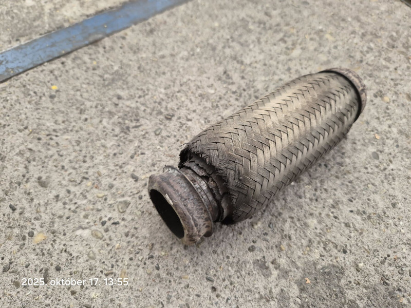

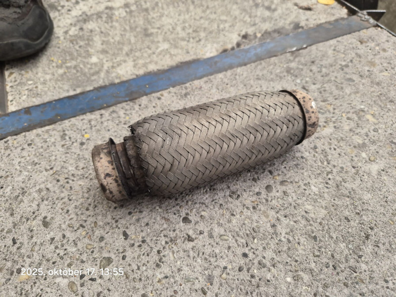

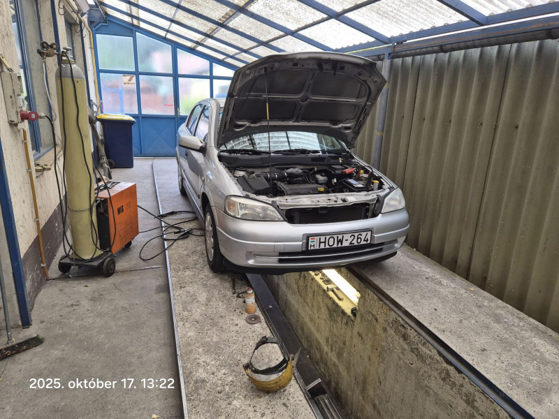

Na de Fekete leves 2.0 csak most jön. Felemelték a kocsit és mondják, hogy a rezoncső szét van hullva, kifúj a kipufogó.
Na telefon Dinamit dob, még nyaralás előtti délután cseréljétek ki. Jól van mehet. Fogadtak is, nagyon rendesek. 35000 Ft-ba rögtön fájt is.
Na ez egy órás mutatvány volt. Persze hát nyugalom ne legyen már.

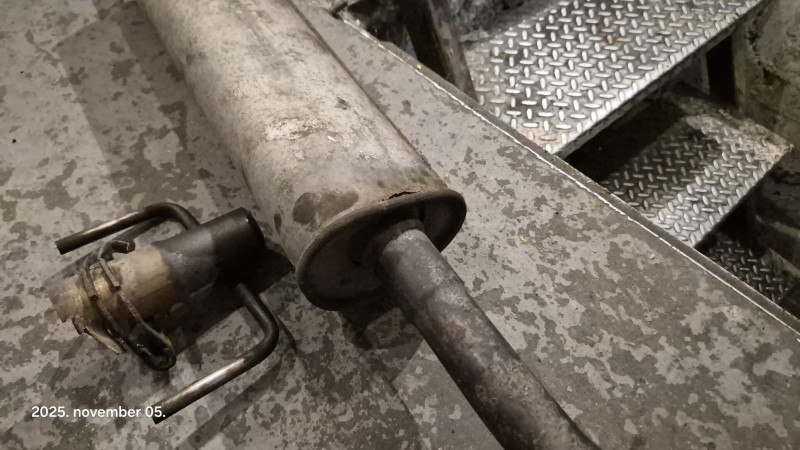

A középdob is kuka, de akkor már nem is tudtuk megcsinálni idő sem volt, meg pénz sem lett volna nálam annyi, ugyanis még az 45000 Ft-ba került volna. De a rezoncső kész lett és már sokkal halkabb lett a kocsi.

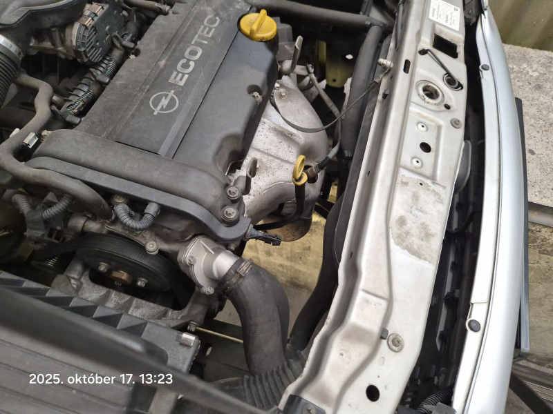

Ömlik az olaj a motorból. Az olajszűrőház alsó tömítése adta meg magát. De a nyaralást még kibírja...

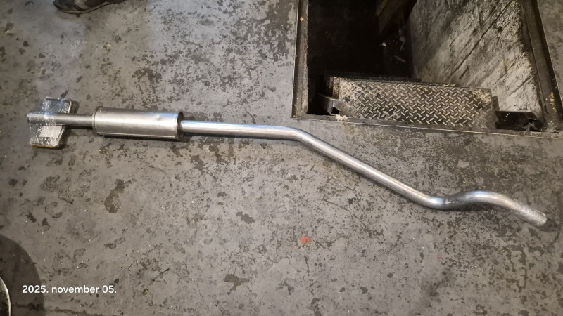

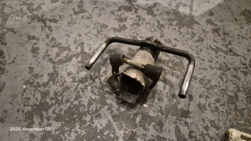

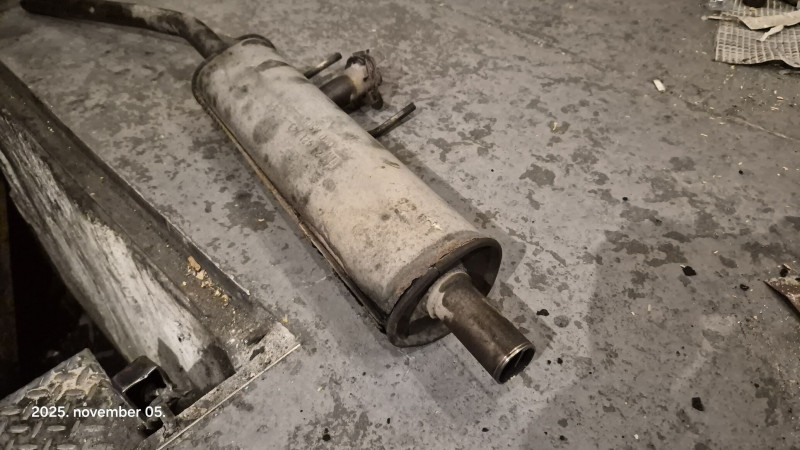

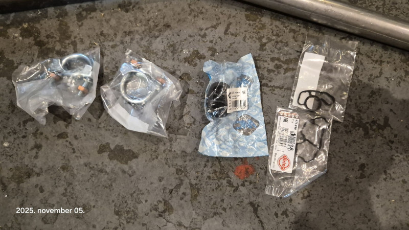

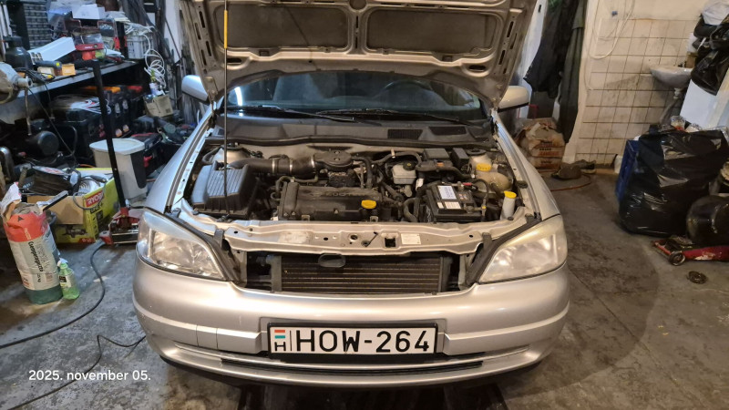

Nyaralás után hívtam is kedves barátomat Maglódon, hogy akkor cserélje ki nekem ezt a tömítést és a középdobot is már akkor egyszerre. Megvettem az alkatrészeket. 20000 FT volt a ZSU nál és még 20 000 volt a munkadíj. Kb egy bő óravolt, mert a közép és hátsó dob igen erős házasságot kötött :D.
Na hát ki lett cserélve. Oké. A kocsi már erősebb és sokkal-sokkal halkabb. De hát mint a címben írtam, NEM unatkozunk....
Fekete leves 5.0
A hátsó dob is kuka... Bár kívülről semmi baja, de belül már szétesett, kiöntöttünk belőle két kiló rozsdát... Szóval a következőkben cserélni kell az fix. Plusz jön hozzá a kormánygömbfej és még egy futóműállítás. Plusz már megvan a belső levegő váltóhoz a csappantyú, mert a tengelye el van törve, működik, de félig. És a kis motort is cserélni kell, mert csak ütögetés hatására vált át külső, vagy belső levegő között. Fújkáltam már mindennel is. Ütögetni kell.
