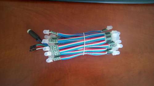

WS2801-est rendeltem, amit fentebb linkeltem képen. Nekem 50db a 40"-os Samuhoz elég volt, inkább azzal van a gond, hogy alul kissé közel tettem a széléhez, látszik, hogy a fény külön van, nem egybe. Viszont felül több a hely és homogénnek tűnik.
Igen 5V-ról megy, nekem pl egy 5V3A táp hajtja mindkettőt, a neten lévő rajz alapján kell összekötni.
Viszont egy 55"os tv-nél már nőne a távolság a ledek között, ami nálam ~5,5 cm.És ha rendelnél 50-et és ha kevés, rendelnél még egy 25-ös pakkot és a kettőt összeforrasztod?
Vagy ez nem járható út? (csak filózok) -
itanczos
(Bár nekem még nincs működő, sok leírást és ajánlást elolvastam az elmúlt napokban.)
Számold ki légyszíves, hogy mennyi áramot vesznek fel a led-ek!
Ha jól emlékszem, 0,3W /led, az 50*0,3=15W. Ez 5V-on kb 3A.
Vagyis olyan tápegység kell, ami a Pi-t és ezt a +3A-t is elbírja.Szóval, ha hasonlóan terhelhető tápról hajtod most a Pi-t, akkor igaz az állítás! Persze a tápfeszültséget nem a Pi-ről, hanem a tápegységtől kell a led-ekhez vezetni! Ráadásul nem is kis vékonyka kábellel!
Sőt, 50 LED-nél, vagy ha Neked nem lesz elég az 50 (szerintem inkább 75 kellene ahhoz a mérethez), akkor már 2 oldalról célszerű megtáplálni a led-füzért. Reméljük a 75 még akadás mentesen hajtható.Valaki kérdezte itt már, hogy mekkora képernyő méretig elég az 50 led. Simán hozzá fűzhetsz mondjuk egy 25-ös füzért! A 100 szerintem már sok és felesleges is, mert ott már nagyobb táp is kell, többször kell megtáplálni a füzért, stb...

Nekem nincs ilyen fájl ott. fbdev-blacklist.conf és 8192cu.conf van és egyikben sincs se i2c, se modprobe.d.
Most próbálkozok Raspbmc + boblight párossal.
Annyit már el tudok érni kézzel, hogy néhány lednél ha zárom az áramkört akkor felkapcsolódik, esetleg színt vált, de boblight teszt része se megy...
itanczos
Srácok! Akinek lassú a boblight, annak milyen feszültségű a ledsor?
Mert most azt olvastam, hogy létezik 5 és 12v-os változat és a 12v-os gyorsabb! Igaz ez?Úgy látom, a 12v-osból csak 20 és 40db-os van.
azbest
golya87
#7440
Csak ránézésre egy tipp... a i2c alapú a vezérlés?
Úgy emlékszem, hogy alapból blacklist-re van téve az i2c driver a modprobe.d-ben. Ki kell kommentezni, hogy betöltse és használni lehessen. De ez lehet máshogy van az újabbakban.szerk:
ja nem i2c hanem spi... de blaclkist az stimmel: [link]Unblacklist the spidev driver :
sudo nano /etc/modprobe.d/raspi-blacklist.conf
just comment ("#") the line which blacklists the spi-bcm2708 driver. -
golya87
Hello
RPi-hez vettem WS2801 50DB-os LED sort, ez alapján összeforrasztottam, bekötöttem. Hyperion-t curl-lel letöltöttem, telepítettem, a config fájlhoz nem nyúltam, mert elvileg jó. Természetesen nem működik, ahogy multiméterrel megmértem a másik végén a lednek a feszültséget, az utolsó led elkezdett világítani, majd még pár darabot sikerült világításra bírni ilyen módszerrel.
Segítséget szeretnék kérni a hibakereséshez.
Előre is köszönöm!
