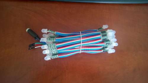

Én a 42"-os TV-hez kipróbálom az 50 db-ost, aztán ha nem tetszik, akkor még veszek hozzá... (Valószínűleg max. 25 db-ost, szerintem 3cm-nél közelebb nem szabad őket tenni egymáshoz.)
Rögzítéshez egy ismerős asztalostól kértem egy pozdorjalapot, amire majd kötözővel akarom rögzíteni a LED-eket. (Az első próba inkább zsinórral lesz...
Amint meglesz, megírom a tapasztalataimat vele... -

hehe, jólvan nem csak én szívok ezzel
nálam így néz ki a dolog. Én csak egy ledet raktam a sarokra, de nagyon nem elég, viszont jutott alulra 3-3
kép
újra fogom építeni, és ami eszembe jutott azóta hogy szerintem bele rakom egy kábel csatornába, és azt ragasztom fel a TV hátuljára. Így nem lesz íves sarok sem, a kábelek is szépen elrejthetőek. -

A TV mérete 1042,4 x 600,3 mm, kerekítve számoltam vele, így jött ki a 32 és 19 led. Bár a 104 centi miatt az akár 33 is lehetne, de mint az előbb írtam, valóban csak akkor jönne össze, ha teljesen a szélére kerülne a ledsor.
Ha a szélétől 3-3 centire rakom és a sarkoknál is levonok 1,5 centit mindkét irányba, akkor lesz belőle 30 és 16 led, összesen tehát 92. Ez talán közelebb áll a valósághoz, de pontosan akkor fogom tudni, ha itt a TV és a led szalag is.
