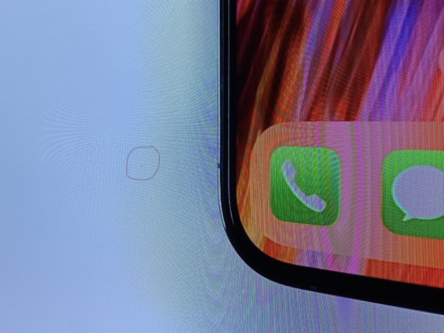

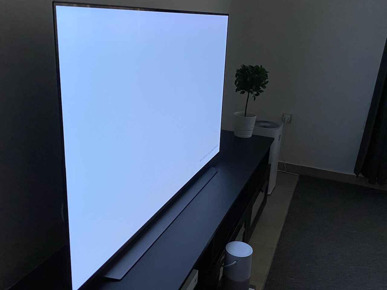

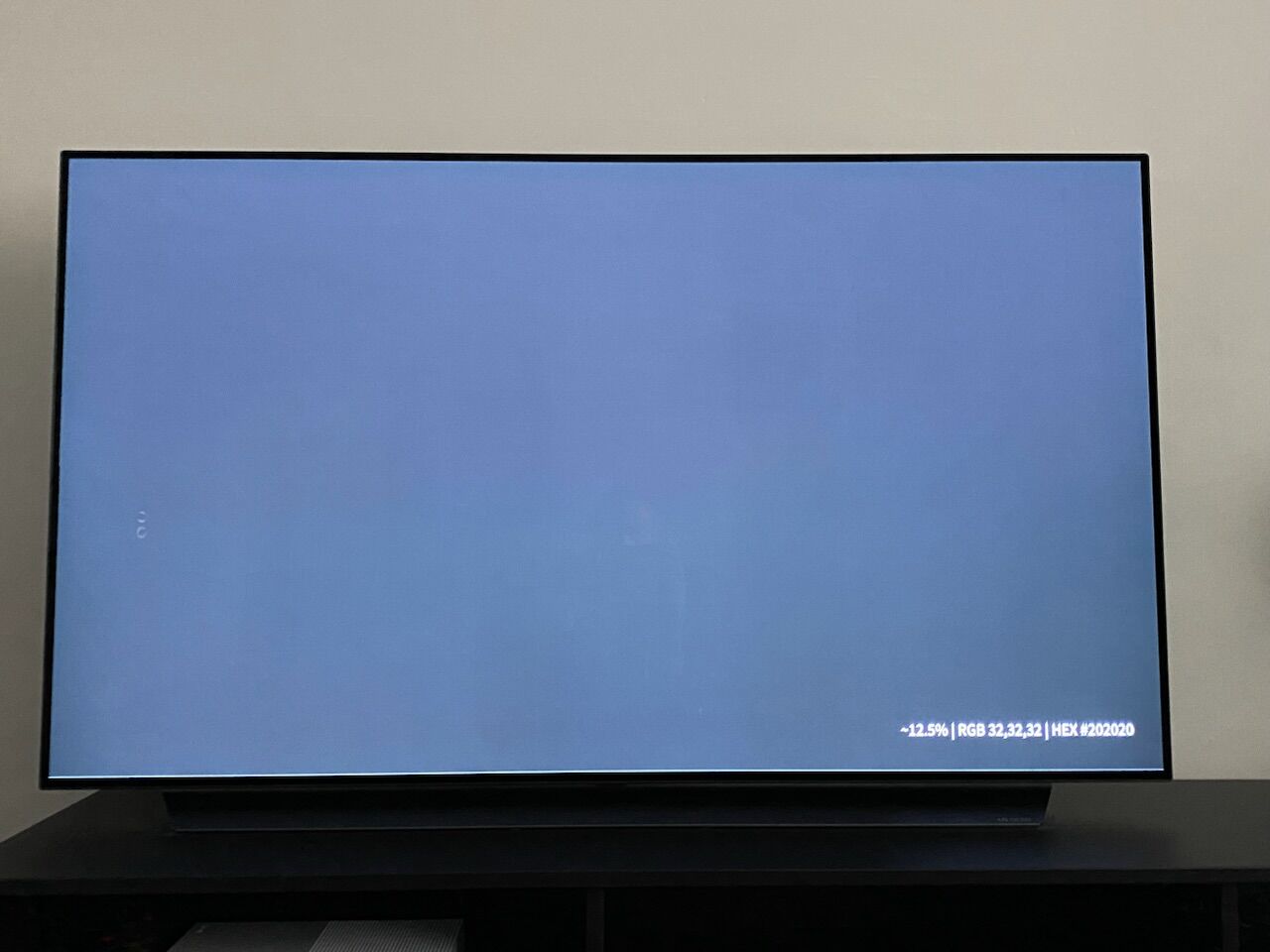

Teljesen jó ez a panel, mint írtam cserélik és még az is lehet, hogy egy sokkal rosszabbat kapsz, nem rémísztgetni akarlak, de itt a topikban is volt aki megbánta, hogy cseréltette az amúgy tökéletes panelt csak volt ugyan igy 1db halott pixel, és kapott egy, sávosodó foltos szart helyette...de a döntés a tiéd 👍
norbertoth
A pixelhiba itt nem látszik, csak a homogén panelt mutatom hogy egyébként jó lenne.
norbertoth
#74627

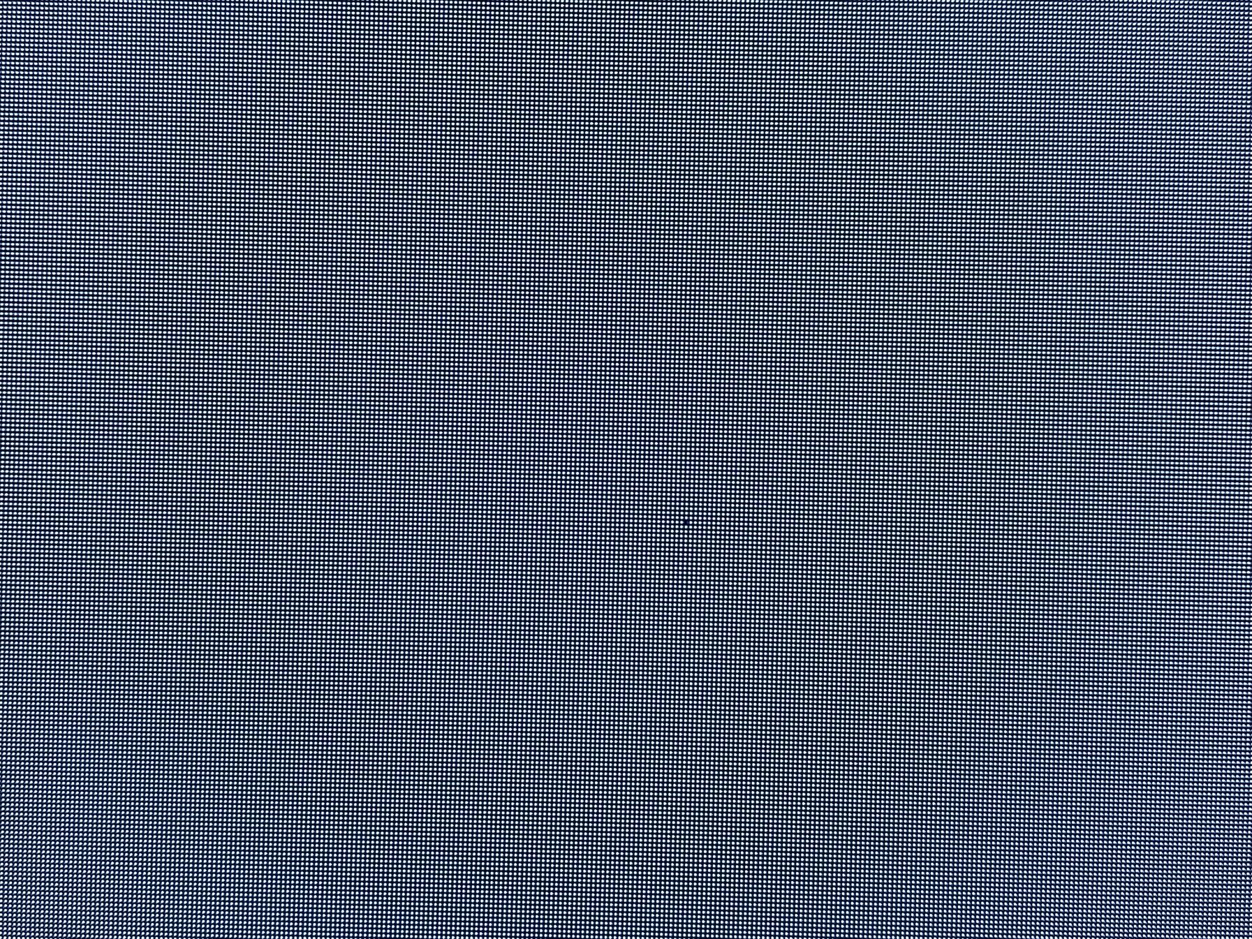

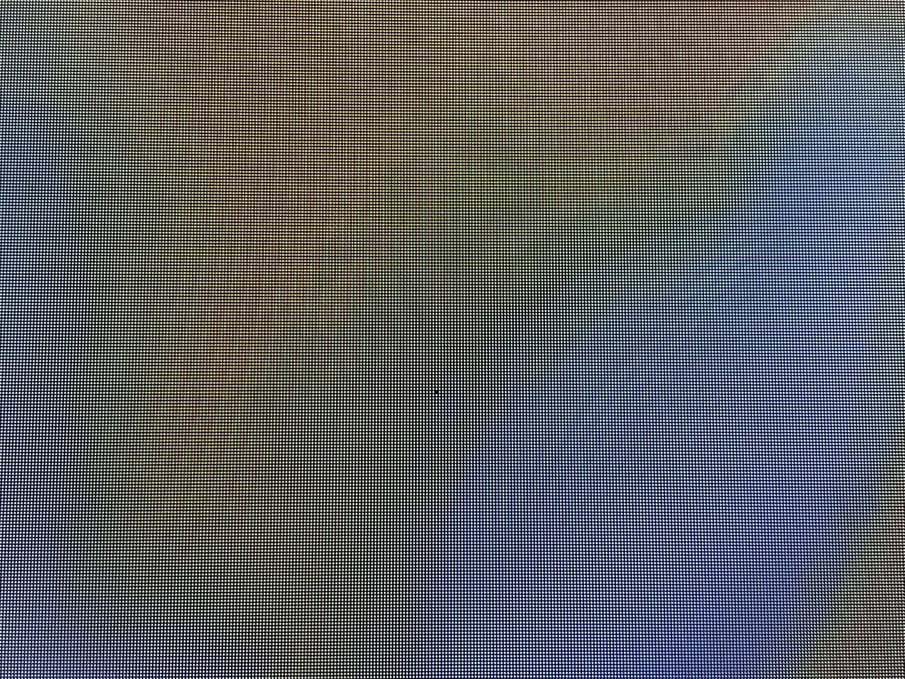

Én nem látok semmit a képeken, én biztos nem foglalkoznék ezzel, de ez én vagyok...
norbertoth
Na mostmár nem tudom mit tegyek, elbizonytalanodtam.
Normál körülmények között nem látszik, véletlenül vettem észre egyébként, 2 méterről annyira nem szembetűnő csak a tudat hogy… a panel egyébként ilyen:
[kép] [kép]csak ha most lemondom aztán mégis zavar… mostmár mindegy.
Az szomorú ha máshol több pixel hiba sem “gáz”. Szerintem ez olyasfajta hiba ami egy ilyen drága tévénél csak zavaró, bár engem egy olcsóbbnál is zavarna. -

Ez milyen tv? Én először megpróbálnám óvatosan megpöckölni a panelt ott ahol a halott pixel van, esélyes, h életre kel. LG-nél van esélyed emiatt a panel cserére, a többinél felejtős.
norbertoth
Lefuttattam a pixelfrissítőt, de az a halott pixel akkor is ott van
Mi a teendő, cserélik a panelt egy halott pixel miatt? Még van 2024 januárjáig garim rajta. -
