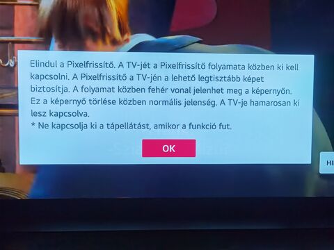

hát ez az.
jött a noti, de nem csinált semmit
és a szoft frissítés részben, ott van h végzett 100%, és restart után csinálja.
de nem volt restart se meg semmi. Már azóta volt kikapcs/bekapcs is. Ugyanaz.
Nyomjam hosszan a bekapcs gombot ? Samsungnál az opció volt a rendes restart-ra. -
