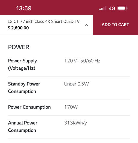

A 170w a max energia felvétel.
A 313w éves fogyasztás pedig átlagos felhasználás mellett van ami napi 5 óra ha jól emlékszem. -

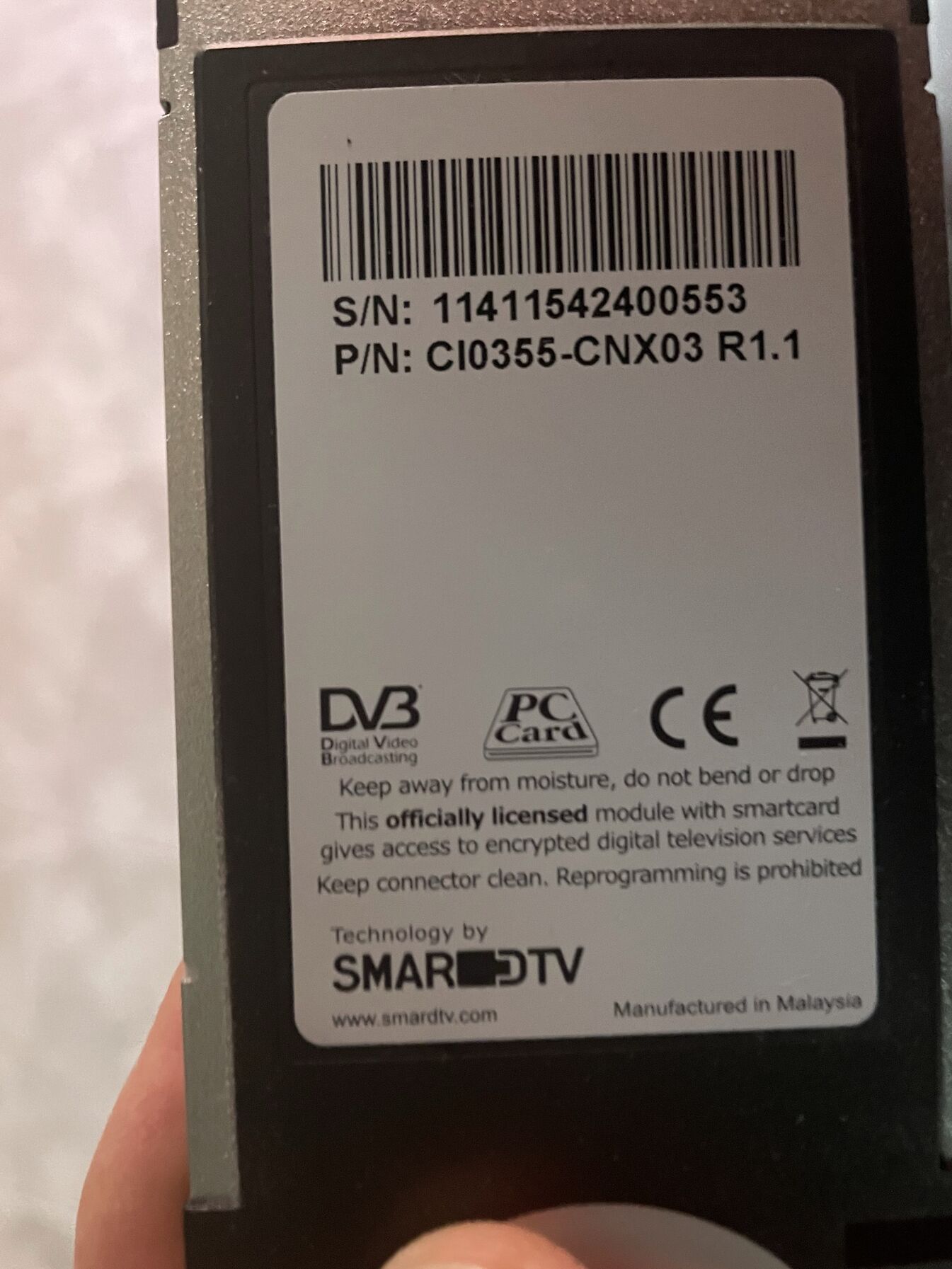

Jó is, hogy feljött ez a CI téma. Ősrégi LG 42 colos LCD-n tökéletesen megy az akkori UPC-s CI. 10+ éves.
LG B7-et meg akartam anyuéknak csinálni... felismeri, infó is lejön, de "Please wait for authentication" órákig. A kódolt csatornák nem jönnek be... pl Eurosport HD-t akartuk nézni.
Holnap betelefonálok a Vodafonnak. Tuti adnak valami újabbat.

most nézem ez a CI kártya nem kínai lehet ez lesz a baj valami maláj hamisítvány

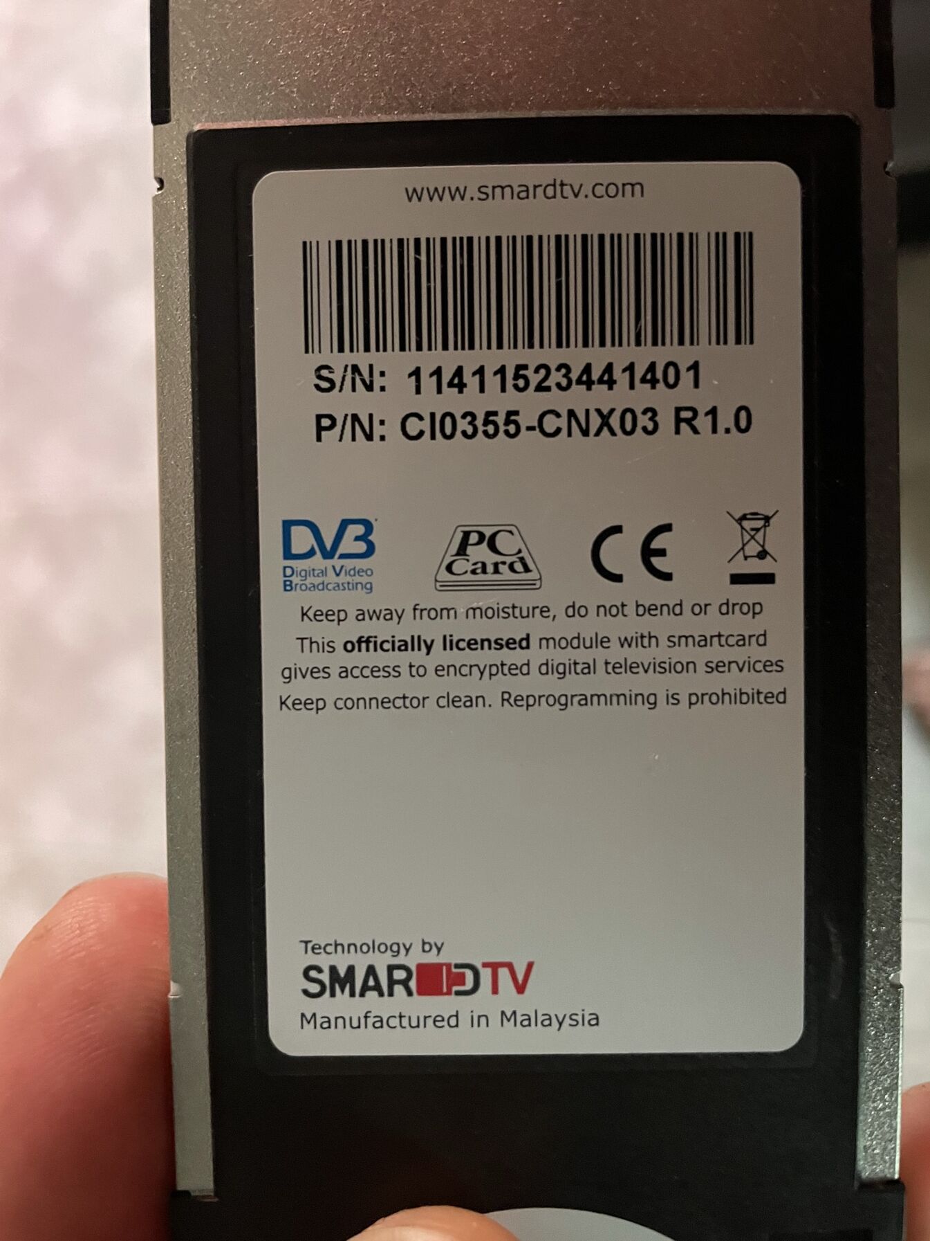

itt magáról a Conax modulról van szó jól gondolom? Mert az lehet van 10éves
fogalmam nincs milyen verzió anno amikor elérhető volt a szolgáltatónál váltottam rá.
Ez volt benne 1.0 a vége jelentsen is bármit
ez volt a másik tévébe most ez van benne
wifire mire gondolsz átnézni? 5Ghz-n csatlakozik meg van egy 2,4Ghz a házba illetve a szomszédoké ami idelóg. Bt-n nem kapcsolódik semmi a tévéhez
Ezeket a modulok a szolgáltatótól vannak nem adja hanem meg kel vásárolni.
