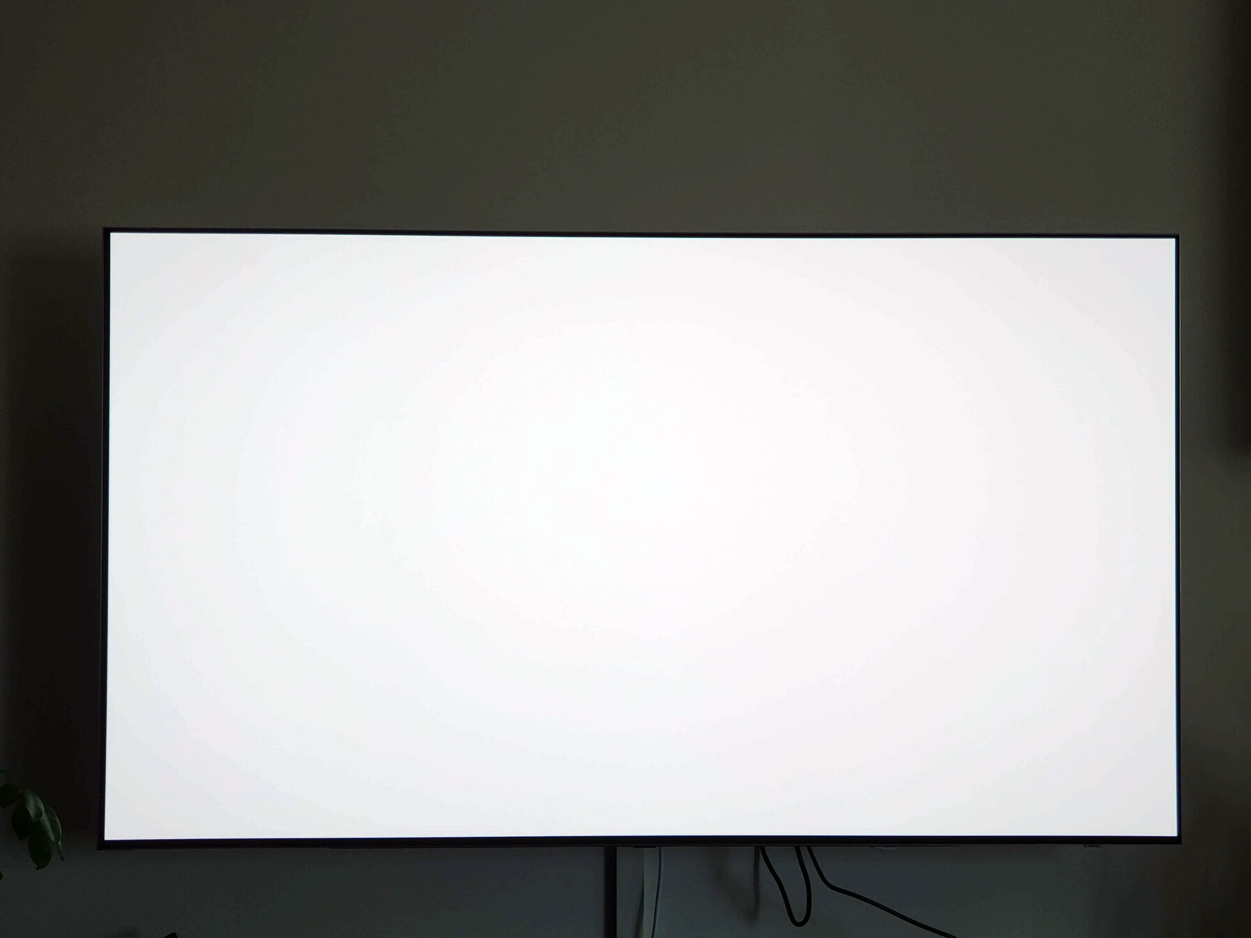

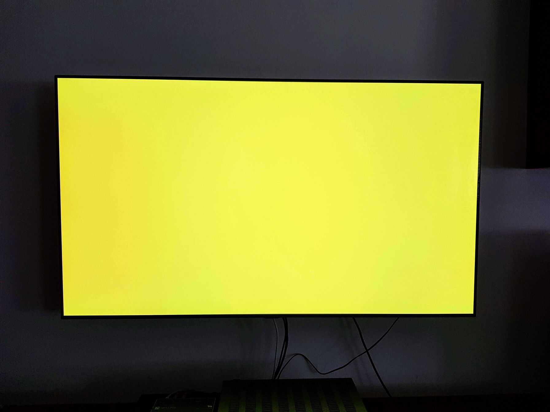

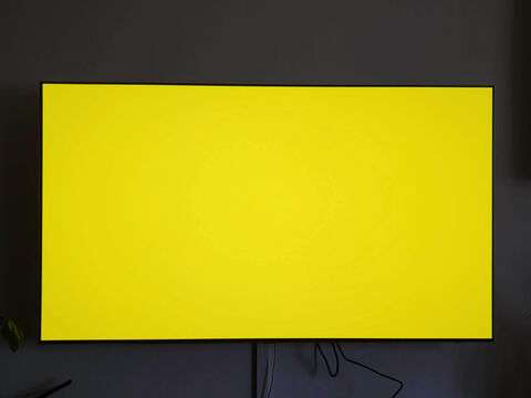

Emlékszem rád. Egyszerre vettünk tv-t.. Tudom mennyi gondod volt neked is a tintinggel. Talán vissza is vitted, s vettél lcd-t, annyira zavart..
Itt a 3. panelem focimeccskor. Alatta LG sárga, illetve Samsung sárga és fehér szín. A tinting élőben sokkal durvább volt. A kamera tompít rajta.
De Sony, Panasonic, újabb LG modellek talán már alig-alig tintingesek. -
