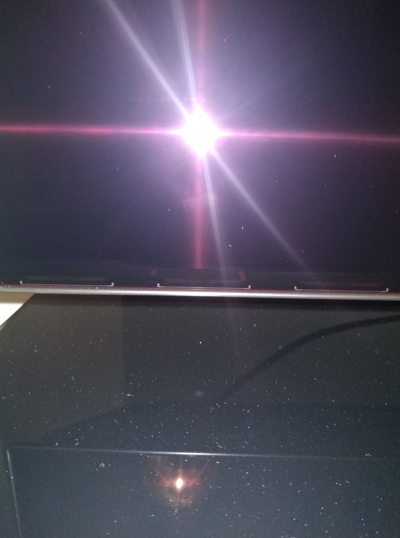

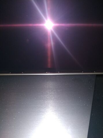

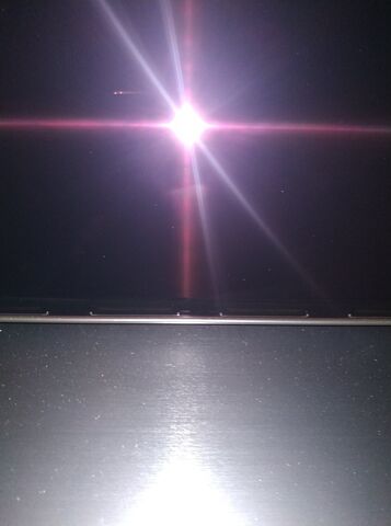

Ma vettem észre 2 napja vásárolt mediamárktos oled b8 tv keret alján nem a kijelzőjén hogy ha teljesen közelről nézi az ember gyári pontokban megvan karcolva.
Alig észrevehető csak ha 10cm-ről nézi az ember+ha fény éri.
A Kijelzője teljesen sértetlen sehol sem karcos nem vertical badinges,se pixel hibás.
Esetleg valaki megnézné a sajátján ilyen-e?
Ti vissza küldenétek? -
