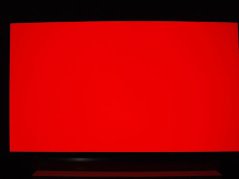

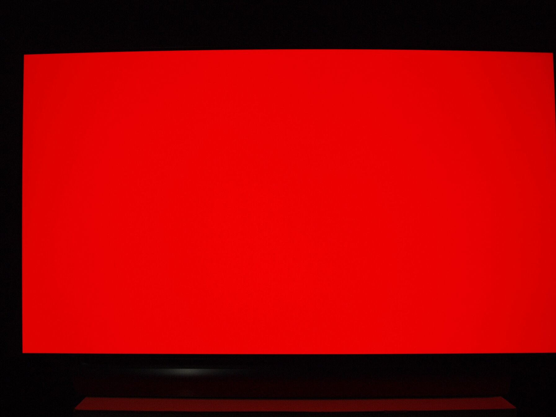

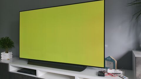

Kriszbmx
Igen amin a teszt megy az a regi panel. Oszinten szolva szin hibat nem lattam vagy nem tunt fel. A csikok vadak voltak. Az ujnal mar csikok es negyzetek nincsenek, igy egyenlore boldog vagyok. Egyenlore mivel most kapcsoltam be es azt irtatok ne itelkezzek az elso percben, nem is firtatom van e hibaja szinugyileg az ujnak. Elvezem hogy nem racsos a kep
chros
Pro Koryak
#27244
De, de ez lehet akar az antireflective coating miatt is. Ha o, mint tulaj azt modja, hogy nincs, akkor nincs
Vagy ez a regi panel volt? -
Kriszbmx
Most volt itt a szerviz es csereltunk kepernyot vezerlovel egyutt.
A csere panel szerencsere hiba mentes. Talan de csak Talan a teljes kepernyos oled teszt videoknal nem annyira homogen, de ha igy marad is tokelefes, viszont meg csak 5 perce van bekapcsolva. Jaratom es tokeletes kell legyen
A fuggoleges csikok mar nincsenek , csak a szemem annyira rajta volt mar ,hogy kaprazik a jo panelen a helye xD
A sarga kepen kicsit sikerult elkapni a rossz panel csikjait fuggolegesen, lent pedig a teglalapokat.Az uj 65c8 panel
Jelenleg jarodik

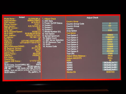

Ha esetleg ez megnyugtat, én már 8x lefuttattam a C8-on (miközben a CalMAN-el játszogattam) és semmi baja a vörösnek:
Szerk.: Kicseréltem a telefonos képet DSLR-esre, mert előbbi picit be volt égve.
Szerk.2: De... Ehh. Ez is pixeles most.
Gondolom a prohardvare újratömöríti...
Nem lesz itt örökre, de most itt a RAW, IrFan megnyitja
Az első képen látszik, hogy 1033 üzemóra, 208 rövid (RS), 8 hosszú (JB) -
