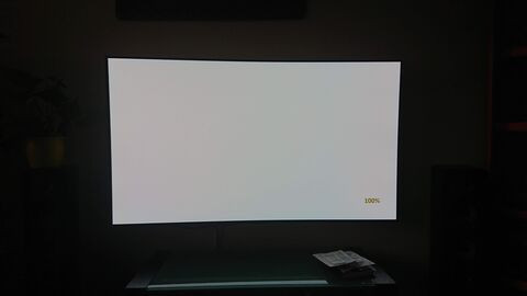

Minél régebbi OLED panel annál inkább szenvednek ezektől a hibáktól. Ez egyértelműen gyártási hibák. Amikor megvettem a tévémet nem tudtam ezekről a fogalmakról, egyszerűen feltűnt hogy a fehér az rózsaszínes árnyalatú. A vertical banding meg minden OLED tévén van, egyik se homogén.
Csak a mértékük változó. -

Azt jelenti, hogy a homogén fehér képtartalom a képernyő egyes részein "elszíneződik" A helye és az árnyalat is változó. Nekem pl. pirosba hajlott a kép két széle, főleg a bal. Ribarszkinál is hasonló volt. Amikor kerestem tintingmentes 65B8-at láttam olyat amin másutt volt a piros, láttam olyat ami középen volt sárgás, illetve E7-es a szélén kék elszíneződéssel is.
Ez a kép elég jól mutatatja, hogy miről van szó. Aki ezen nem veszi észre az elszíneződést, az nyugodtan vehet oled-et. Az enyém is pont ilyen volt. Az LG szerviz szerint ez még a jobbak közé tartozik, ezért nem is erőltettem a cserét, hanem visszavittem a boltba. Sajnos focimeccsnél is egyértelműen látszott, hogy a fű sárgásabb a kép bal szélén. 500+ k-ért nem akarok idegeskedni. Viszont maga az oled eszméletlen jó. Nagyon bízom, hogy a B9-ben nem észrevehető ez a hiba, és lesz nemsokára egy olde-em.
