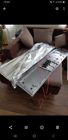

Igen, az a panelvezérlő elektronika (2 kisebb NYÁK van alatta) + 2 nagyobb NYÁKlapot kell átrakni, ami ugye az eredeti TV alkatrész is volt (+táp+hangszórók). Tehát az 2 NYÁK nincs összehangolva a panelvezérléssel panelcsere esetén.
Jelenleg: 7-es és 8-as 55" OLED panel: 600 EUR netto (a szervíznek ennyiért adják).
Bruttósítva+munkadíj+kiszállás majdnem egyenlő egy új TV-vel (mint manapság szinte minden cucc).
Ezért mondtam, hogy gari időn kívül nagy bukta. -

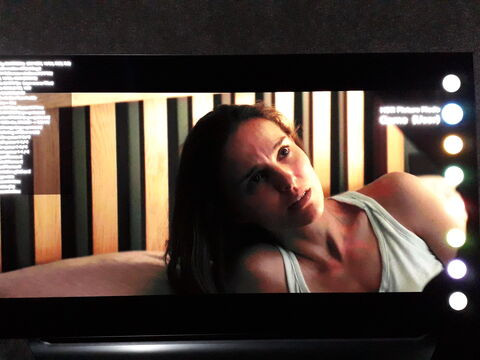

Épp javasolni akartam egy jelenetet, ahol ezt nézegettem, de most feltűnt egy csúnya képhiba, ami megvan a gyári (teljesen alapbeállításos, frissen Reset-elt) és az AutoCAL-os Game módban is egyformán, HDMI4 és PC címkékkel is egyaránt.
Annihilation 00:50:00 (UHD HDR Blu-Ray) --- Színes foltok szerte a bőrön.
Igen, elég hülye képet készített a mobil, de direkt olyat választottam pár ellőtt kép közül, ami inkább eltúlozza, mint elmaszatolja a magenta foltokat, hogy látszódjon mire gondolok (tökéletesen úgysem adja vissza semmilyen fénykép, főleg SDR kép a HDR módét). A kép csak arra szolgál, hogy megmutassa hova nézz otthon a saját TV-den...Ha madVR-al konvertálom vissza SDR-ba (100 nit és highlight clipping beállításokkal, hogy ne legyen kérdés, a highlight recovery maszatolja-e el a hibát), akkor viszont teljesen rendben van. Pontosabban látszik ott egy picike kis color banding / zajosság, ahol natív HDR-ben megjelennek a csúnya tolakodó magenta foltok, de nem feltűnő (csak azért látom, hogy nem "tökéletes", mert tudom hol keresek bármi apró bakit, és közelről nézem tüzetesen), megmarad bőrszínűnek a bőr.
Natív HDR-ben nem kell keresni, azonnal látszik, hogy valami baj van.
Akkor is megvan a magetna blokkos zaj hiba, ha madVR-al 100 nit-re konvertálom 1000-ről a jelenetet, és úgy küldöm ki feldolgozott HDR-ként (de mivel eleve nem túl világos jelenet, ez nem sokat számít, csak tesztelgettem).Nem tudom mi lehet ez, akár nVidia driver gond is szóbajön. Lehet, hogy előrángatom az AMD-s notim és megnézem azon is, de még jobba lenne ha valaki ránézne asztali lejátszóval összehasonlításképp.

Nincs semmilyen elektronika a panelen. A régiről leszerelnek minden "nyomtatott áramkört", még a hangszórókat is és átrakják az új panelre. Magam láttam, mikor cserélték a sajátomat. Pont ezért írtam múltkor, hogy a panelcsere lottó is egyben, mert néha egyáltalán nem biztos, hogy a hiba abban keresendő, de a szerviz egyebet sem csinál, mint panelt cserél.

De a panel elekotronikáját is cserélik. Vagyis az együtt van a panellal, úgy jön a cserepanel. Azt lövik vele össze a gyárban. Mert én is pont ezt kérdeztem a szerelőktől, hogy az elektronika miatt van ott mindig az elszíneződés? De meg is mutatták, hogy minden panelnak saját elektronikája van..
