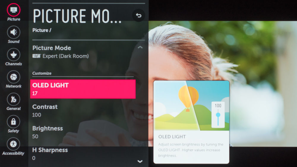

Miért másra van téve az oled fény hdr esetén mint sdr esetében, mikor hasonlóan viselkednek? Ha sdr ben sok, akkor hdr-ben is az és fordítva.
Vagy ha hdr-t nézek, akkor pont eszembe jut, hogy lenne kedvem egy fényesebb képhez?
Viccet félre téve, mindenki szemének van egy ideális fényerő, függetlenül hogy az hdr vagy sdr...
Mégha máshogy működne hdr sémában az Oldfény... De pont most nézem (B7) és azonos értéken hasonló fényerőt jelent hdr-ben és sdr-ben is.. -

Szerintem ez baromság... Miért jó a panelnak elektronikának, tápnak ha kb mindig a csúcson van járatva? Hülye példa de pl egy autónak sem jó, hogy ha jár a motorja akkor mondjuk szabályzáson 7000-es fordulaton járnánk vele mindig...
Én ipari informatikai mérnökként, ezzel egyáltalán nem értek egyet. Fényes nappali körülmények között max 40-es oledfényt használok, este filmezéskor meg még kevesebbet, szóval ha a te igényeidnek megfelel a 25-s oledfény akkor én biztos úgy használnám...

Az első pár napban szerintem hanyagold a HDR vagy magas OLED Fényes SDR-t, és az első egy-két hétben a HUD-os HDR-es játékot, mert ha komolyabb gond nem is lesz belőle, de lelki problémákat okozhat, hogy ilyenkor még könnyen látható IR (képvisszamaradás), amire később kevésbé tűnik majd hajlamosnak.
Én nyár óta használom PC monitornak, többnyire 20 körüli OLED Fény-el SDR-ban, de közel 100 órát játszottam vele HDR-ben (Game mód, 100/100) HUD-al mindennel. Ki van kapcsolva a pixelcsúsztatás és a szervizmenüből az SABL is. Egyelőre semmi gond. SDR-ban sohasem láttam számottevő IR-t és HDR-ben is csak az első hetekben, mikor még direkt nézegettem (kerestem az IR-t), illetve a HDR-t is csak tesztelgettem még (szóval volt hogy kint állt a játék képe mereven, míg a menüt turkáltam, stb).

Hát ez az. Kifizettél érte ennyit, most már használd élvezettel, ahogy neked tetszik, ne fog vissza magad féltésből. Ne vegyél sportkocsit, ha sohasem mered padlóig nyomni a gázt... vagy tartsd a garázsban...
Használd, ahogy neked tetszik és ennyi. Ettől függetlenül én 20-40 közti OLED Fény-t javaslok (éjjel/nappal) SDR-hoz, a HDR-t hagyd 100/100-on. De nem a TV miatt, a szemed, illetve "személyi komfort" miatt.
