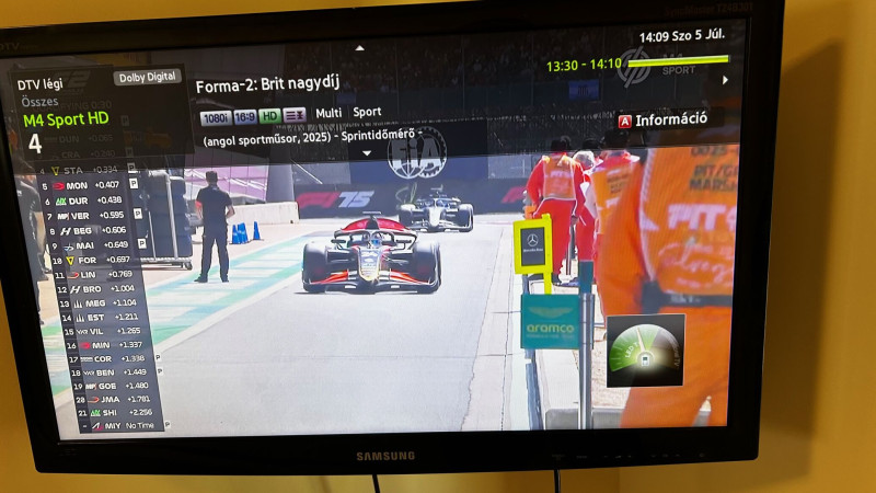

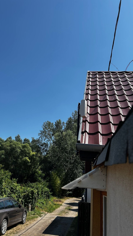

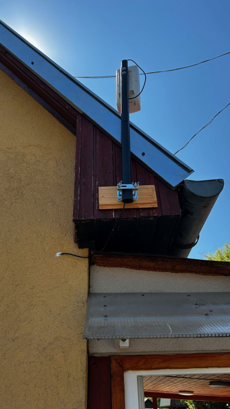

az antennához tartozó gyári kábelen van egy erősítő, aminek a tápja egy mezei usb táp volt, ezért eleve a TV-be dugtam. a DC-t felküldi az antennakábelen és leválasztja szűrő fent, ez általános dolog
biker
no jelentem végre fent van az antenna, a TV-ről USB-n kap tápot amikor bekapcsol a TV, így ahogy felraktam kb irányba nézve, összedugtam, és hibátlan a kép, 14 tv és 3 rádió ha jól rémlik, hibátlan kép és hang

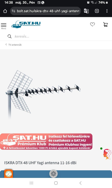

A 48-as oldalon van amit beraktál DTX-48 antenna. Ott meg jól látszik, hogy szépen esik lefelé az erősítése az antennának a frekvencia csökkenésével, pont ahogy írtad.
A DTX-48 meg Emos antenna is Yagi, ilyen a karakterisztikája mind a kettőnek.
A lent írtak, meg ezért is javasoltam/szoktam javasolni a logper antennát.Szek.: Az Emos oldalon nem találok én se rajzot. Inkább nem publikálták
De annak se egyforma minden csatornán az erősítése az biztos, max alapból jobb, mivel 3 "részből" áll össze a teljes antenna (lényegében ez majdnem egy 3-as antenna csoport).

Emos-t nem talalom. De az hogy az Iskra adatlapja sántít az tuti ! Erősítővel használtam a jel minősége 60-80 volt nappal. Az Emos 100 nappal és valamikor 80-ra esik le. Itt az a gond, hogy 22 óra körül valamilyen légköri anomália miatt az Iskra elvesztette a jelt, de az Elmos is nagyon 20 körülire csökken, de ott még van adás
garga01
bringasisti #1417 üzenetére
Igen, sajnos a legtöbb webshopban csak 1 érték van megadva, de magukat az antennákat bár frekvencia tartományra készítik, tipikusan a Yagi antennáknak van 1 értéke, ahol a legnagyobb az erősítése.
Érdemes katalógusokat megnézni, ott meg lehet találni a frekvencia-erősítés diagramot.
Pl. az Iskra cég katalógusában is szerepelnek. Az általuk gyártott logper antennát árulja sok webshop, azért is szoktam ezt az antennát javasolni mert látszik az ábrán, h. kb egyforma a nyeresége minden frekvencián (pl. 12.oldal alja). A kék P2404 antennában van LTE szűrő beépítve, azért törik le meredeken ~600 MHz-nél. -

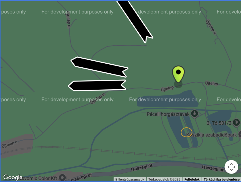

garga01 #1412 üzenetére
hát igen, nem 360fok mint a lakóautók antennája, de nem is 15-25fok mint egy yagi, ha a rajz hihető akkor 90-120fok közti vétele van
A hely itt van, nem a jelzőnél, csak nem ismeri a címet a térkép, a sárga karikánál van a ház, innen két adó látható, amelyik kevésbé takarásban van.
Majd meglássuk, mondta Stevie Wonder
Talán a széchenyi hegy felé kevesebb a domborzat, Kabhegy felé már problémásabb
garga01
Állítani ezt is kell, legalább kb. jó irányba nézzen. Nagy szögben vesz ez a fajta antenna, de nem 360 fokban. Mindenképpen célszerű lesz beállítani a jó irányba, ne ősszel/télen kelljen igazgatni, amikor sűrű eső van vagy nagy köd. Az drasztikusan tud rontani a térerőn.

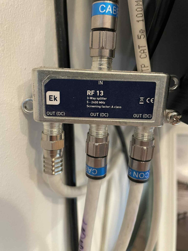

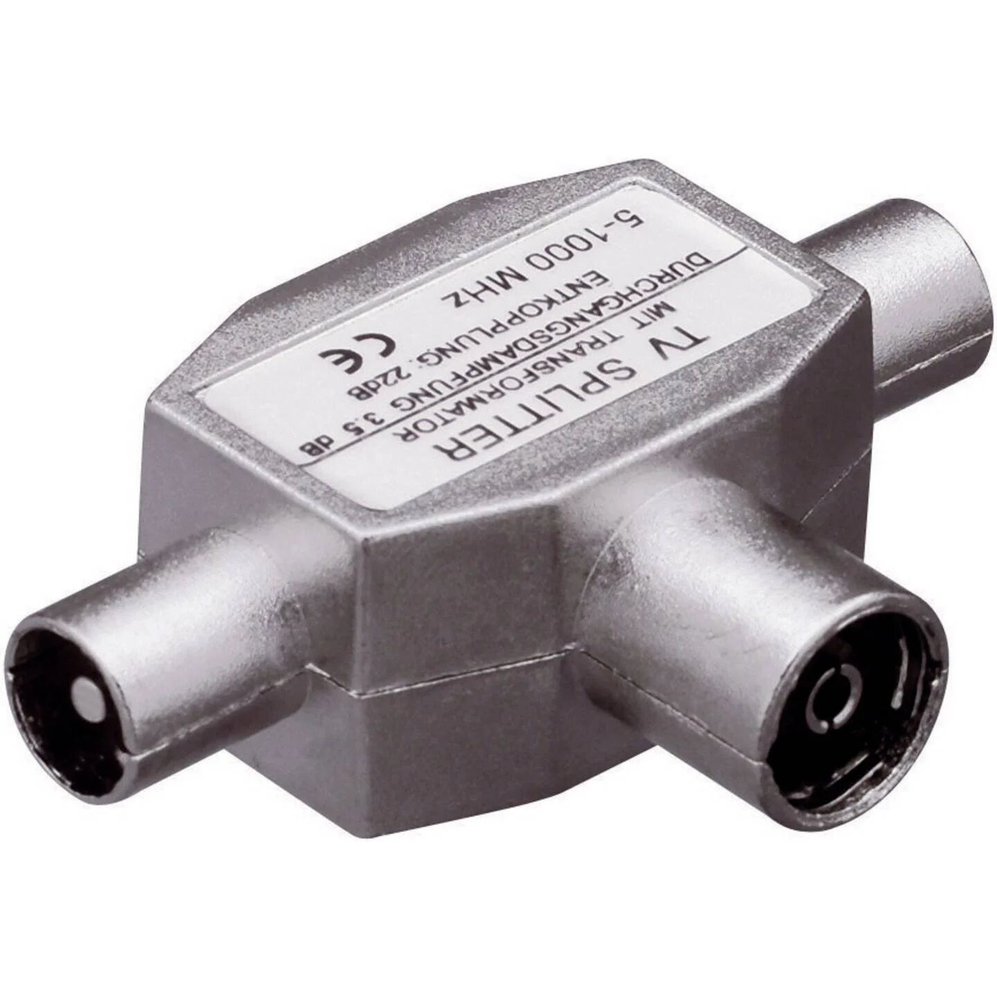

A futópad vmi frankó zavart generál, gondolom egy dugasztápja van neki.
Esetleg ha van több fázis a házban, a futópadot olyan konnektorba dugd, ami másik fázis mint a tv-k.
Esetleg próbáld meg innen az osztóból egyesével letekerni a kimenteket majd vissza, cserélgetve, melyik ág szedi össze a zavart. Legjobb ha a zavar forrás minél messzebb van koax kábelektől meg az osztótól.
Ha egyik sem segít, esetleg egy zavarszűrős elosztó kell, nem tudom a túlfesz.védősökben mennyi ilyen van, lehet az segít. Illetve ha ilyen dugasztáp van a futópadhoz, nézd meg hány V, A kell neki és AC vagy DC, és helyette egy másikat kipróbálni. A kínai tápokból sajnos sok szűrő kondit és alkatrészt kispórolnak, borzasztó RF zajokat generálnak. -
Wandamme
Van egy Digi-s kábel tv szolgáltatásunk. Szétosztottam az adást 3 felé egy alább látható splitterrel. Eddig nem is volt vele semmi baj, de most vettünk egy futópadot, és amint bekapcsolom, a tv adás elkezd szaggatni. Ha távolabbi konnektorba dugom akkor is csinálja. Két tv-vel próbáltam, mindkettőnél előjön a probléma. A splitterből a távol lévő tv-khez Ank SK 135/20 quadshield kábelek mennek.
Mit tudok ezzel kezdeni? -

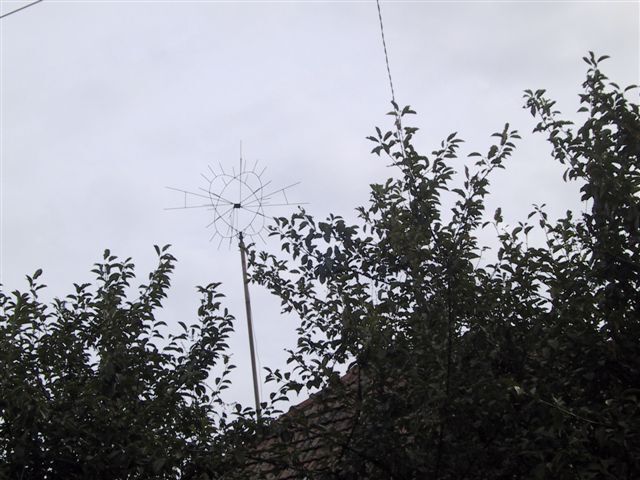

Üdv. Van egy ilyen antenna a ház falán. Emos J5710 árboc erősítő közvetlenül szerelve. Időnként kockás a kép, vagy teljesen szétesik. M1, M4 esetében. Ilyenkor például a Tv2 tökéletes. Mit tudok fejleszteni? -
garga01
messier13 #1386 üzenetére
Így már világos ezzel a képpel, ez a komplett cucc a műholdas adókat keverte be a sima födi tv adások mellé. Ezt egy az egyben érdemes így eladni, haszna nincs sok.
És igen, az antenna jó eséllyel jó, esetleg vevőfejet kell cserélni benne. Elsőnek egy távolabbi kép is elég róla. Ha felmégy akkor a fókuszpontban lévő vevőjfejet fotózd le, ha esetleg találsz rajta címkét/feliratot, azt is.

Nem pont tévé, de antenna, ezért hátha tudtok segíteni.
Édesanyámnak vittünk ajándékba egy rádiót a konyhájába, a régi már nem igazán szuperált. Igazából csak a Kossuthot hallgatja, illetve szól neki háttérzajként. Viszont hiába van benne bőven a lefedettségi térképben, a konyhában csak sercegve, zajosan jön a vétel. Ha kézben fogom és úgy mozgatom kézzel az antennát, természetesen be lehet lőni, de ahol jó lenne a vétel, ott nincs hely a rádiónak.
A lényeg, az a kérdés, a botantennát hogyan tudnám valahogy felerősíteni házilag?A rádió minőségével nem hiszem, hogy gond lenne, erről van szó: [link] , allegro.hu-ról rendelve.

Egy osztó csillapítása nem attól függ (közvetlen), hogy mekkora sávszélességű.
Kábeltv-re tökéletes az 1000 MHz-es is, a 2400-as műholdas tv-hez IS jó (de kábeltvre is használható).
Némely gyártó rá is írja az osztóra a csillapítást. A TAP (leágazó) lényege, hogy nem egyformán csillapít, a TAP ágon nagyobb mint az OUT-on.
Az olyan ág, amint nincs bekötve semmi, gondot okozhat, szóval azt kerüld a jövőben és mindig annyi felé legyen osztva a jel, amennyi tv-modem van.
Ha a modem jelszinttel gond lesz, leágazós osztó fog kelleni esetleg (nyáron), szóval ne dobd el -

Bocsi ha félreérhetően fogalmaztam. A leágazót eddig nem piszkáltam. Tehát bejön a vodás kábel (vagyis kettő, de a másik az a leágazó out ágán van). Majd ezután az egy kábel az ment eredetileg a kettes elosztóba (és innen ment a modem és tv felé). Ezt a kettes elosztót cseréltem egy hármasra, hogy legyen 1 modem és 2 tv bemenetem.
szerk: a kérdés azért fogalmazódott meg bennem, mert a leágazó az 5-1000Mhz-es, és eredetileg a kettes elosztó is az volt. Viszont ahogy hármas 5-1000Mhz-es elosztóra cseréltem az elosztót úgy nem lett jó. De amikor az elosztót 5-2400Mhz-esre cseréltem úgy jó lett, mert elég erős lett a jel hogy menjen az internet és két tv is. Ezért fogalmazódott meg bennem hogy lenne-e értelme a leágazót is egy 2400Mhz-esre cserélni? -
garga01
favagoJoska #1366 üzenetére
Ez a kérdés inkább a Voda topikba való, de a legegyszerűbb ha visszakötöd a legágazót ahogy volt, és ahova tv ment abba az ágba kötsz be egy kettes osztót a tv-knek.
A modemnek több jelszint kell lehet azért nincs meg a sávszéled, de a Voda topikban kabelmania27 tud segíteni, hogy jó legyen a modemnek a jelszint.
Jó minőségű osztók pl.: [link] , [link] , [link]
Az osztót a korábbi leágazóval összekötheted egy rövid darab koax kábellel, vagy egy ilyen F-F toldóval.
De leágazókat is lehet kapni nálunk, pl. [link] -
favagoJoska
Vodafone tv és internet szolgáltatásom van coax kábelen keresztül. A lakásba beérkezik a coax kábel egy PCT-IT1W-06-RH leágazóra rákötve. Majd innen volt elosztva egy kettes elosztóval a jel (tv és internet). A kettes elosztót lecseréltem egy hármas elosztóra, ami elsőre nem lett jó mivel túl nagy volt a csillapítása. Majd ezután a hármas elosztót kicseréltem egy 5-2400Mhz-es hármas elosztóra, ilyenre:
https://www.emos.hu/emos-antenna-eloszto-em2343Ezután minden jó lett, működik egyszerre az internet és a két tv is, viszont a gigabites sebességből űgy tűnik veszett kb 200 megabit.
Önmagában nem olyan nagy gond, tudok élni vele, de megfordult a fejemben hogy mi lenne ha a leágazót is kicserélném egy jobbra. A gondom itt kezdődik, hogy nem nagyon találtam itthon 5-2400mhz-es leágazót. Külföldön valami ilyesmit találtam:
https://www.orbitadigital.com/en/satellite-terrestrial/distribution/taps/417-derivador-1-salida-conector-f-10-db-afc-1011-s.html
A kérdésem az lenne, hogy van egyáltalán értelme a leágazót kicserélni annak reményében hogy visszanyerjem az elveszített net sebességet? És ha igen tudtok ajánlani valami itthon is kapható leágazót emberi áron (mondjuk max 2-3000 ft-ig)? Vagy hagyjam a fenébe az egészet? -
