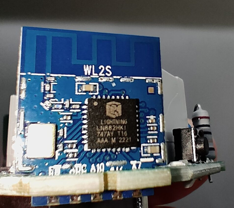

Keress utána! Van működő és nem jól működő verziója. Most nem érem el a HA-t, de az enyém nem túl jól teljesít. Azt a sok betű-szám kombinációt kell nézni (pl. _TZE200_5b5noeto) amire az általad linkelt oldalon a kérdés-válasznál rá is kérdez valaki. Persze a választ senki sem igazolja.
Most látom az egyik 1-es véleményben benne is van:
"Sajnos ez az eladó a készülék hibás verzióját árulja. Folyamatosan „jelenlét észlelése” állapotban ragad, és teljesen használhatatlanná válik. Eszköz: _tze200_kb5noeto"
Ilyen az enyém is. Megvariáltam egy kis automatizációval, de nem tökéletes.
Akkor ne vedd meg! -

Ilyen jelenlét érzékelőm van a garázsban. Sajnos a hibás sorozatból: _TZE200_kb5noeto Ezt megoldottam egy kis segéd rutinnal.
A gondom, hogy rám oltja a villanyt, ha az asztalnál dolgozom.
A beállítások:
Fading time
Presence keep time 10sec (0-28800)
Static detection distance 5m (0-6)
Static detection sensitivity 8 (0-10)
Motion detection mode Only PIR
Motion detection sensitivity 8 (0-10)
Valamit elhibáztam? Van működő beállításotok? -

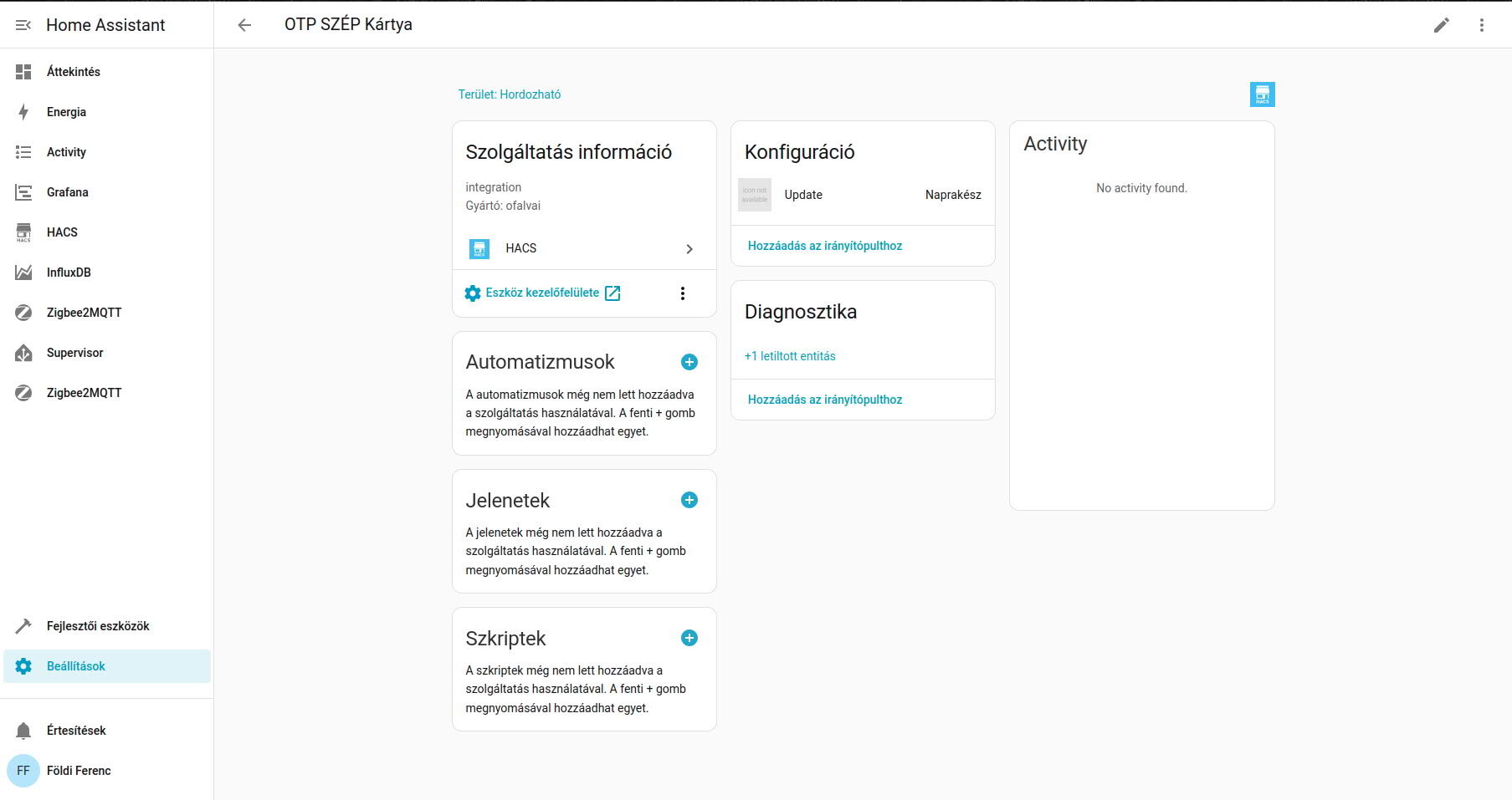

Létrejött egy entitás ami nem tartozik a SZÉP kártya eszközhöz, de benne van az érték (alsó).
Csak ezzel nem lehet mit csinálni. Ha rákattintok a fogaskerékre ezt írja:
Ennek az entitásnak ("sensor.szep_kartya") nincs egyedi azonosítója, ezért a beállításait nem lehet kezelni a felhasználói felületről. További részletekért tekintse meg a dokumentáció oldalt.
Lehet tényleg nincs rá szükségem, csak most már idegesít. -

Feltettem, de nincs benne adat csak az update.
Ez van a naplóban:
Napló részletessége (HIBA)
Napló: homeassistant.config
Forrás: config.py:939
Először fordult elő: 19:18:18 (1 előfordulás)
Utoljára naplózva: 19:18:18
Invalid config for 'sensor' from integration 'szep_kartya' at sensor.yaml, line 78: length of value must be at most 8 for dictionary value 'card_number', got xxxxxxxxxxxxxxxx, please check the docs at https://github.com/ofalvai/home-assistant-szep-kartyaBeírtam a 16 számjegyet. Melyik 8-at kell, ha nem 16-ot?

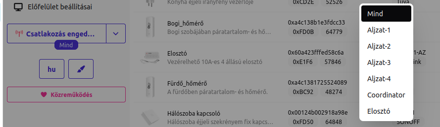

Kitettem az egyik Zigbee hálózatot az Ubuntu szerverre (ezen fut a HAssOS virtuálisan). Ezzel megoldódott az "összeférhetetlenség". Persze nem tökéletes. A 3 elemes eszköz pár másodpercenként leszakad és visszajön. Ettől még működik. A hálózati táplálású aljzat nem csinál ilyet.
Napló: [kép]
Az eszköz LQI-je 204.
Ma már meguntam, mert túl sok időt vett el, de ha valaki találkozott már ilyennel akkor újra tanácsot kérek. -

Megcsináltam a két külön z2m-et. Találtam egy videót is.
Előzetesen a fenti koordinátor egy régebbi SONOFF P ezsp a lenti egy új SONOFF E ember.
A fenti működik. A lenti nem indul el:[10:41:18] INFO: Preparing to start...[10:41:19] INFO: Socat not enabled[10:41:19] INFO: Starting Zigbee2MQTT...Starting Zigbee2MQTT without watchdog.[2024-12-08 10:41:21] info: z2m: Logging to console, file (filename: log.log)[2024-12-08 10:41:21] info: z2m: Starting Zigbee2MQTT version 1.42.0 (commit #unknown)[2024-12-08 10:41:21] info: z2m: Starting zigbee-herdsman (2.1.9)[2024-12-08 10:41:21] info: zh:ember: Using default stack config.[2024-12-08 10:41:21] info: zh:ember: ======== Ember Adapter Starting ========[2024-12-08 10:41:21] info: zh:ember:ezsp: ======== EZSP starting ========[2024-12-08 10:41:21] info: zh:ember:uart:ash: ======== ASH Adapter reset ========[2024-12-08 10:41:21] info: zh:ember:uart:ash: RTS/CTS config is off, enabling software flow control.[2024-12-08 10:41:21] info: zh:ember:uart:ash: Serial port opened[2024-12-08 10:41:21] info: zh:ember:uart:ash: ======== ASH starting ========[2024-12-08 10:41:22] info: zh:ember:uart:ash: ======== ASH connected ========[2024-12-08 10:41:22] info: zh:ember:uart:ash: ======== ASH started ========[2024-12-08 10:41:22] info: zh:ember:ezsp: ======== EZSP started ========[2024-12-08 10:41:22] info: zh:ember: Adapter EZSP protocol version (13) lower than Host. Switched.[2024-12-08 10:41:22] info: zh:ember: Adapter version info: {"ezsp":13,"revision":"7.4.5 [GA]","build":0,"major":7,"minor":4,"patch":5,"special":0,"type":170}[2024-12-08 10:41:22] error: z2m: Error while starting zigbee-herdsman[2024-12-08 10:41:22] error: z2m: Failed to start zigbee[2024-12-08 10:41:22] error: z2m: Check https://www.zigbee2mqtt.io/guide/installation/20_zigbee2mqtt-fails-to-start.html for possible solutions[2024-12-08 10:41:22] error: z2m: Exiting...[2024-12-08 10:41:22] error: z2m: Error: [BACKUP] Current backup file is not for EmberZNet stack.at EmberAdapter.getStoredBackup (/app/node_modules/zigbee-herdsman/src/adapter/ember/adapter/emberAdapter.ts:1161:23)at EmberAdapter.initTrustCenter (/app/node_modules/zigbee-herdsman/src/adapter/ember/adapter/emberAdapter.ts:937:29)at EmberAdapter.initEzsp (/app/node_modules/zigbee-herdsman/src/adapter/ember/adapter/emberAdapter.ts:726:18)at EmberAdapter.start (/app/node_modules/zigbee-herdsman/src/adapter/ember/adapter/emberAdapter.ts:1598:24)at Controller.start (/app/node_modules/zigbee-herdsman/src/controller/controller.ts:137:29)at Zigbee.start (/app/lib/zigbee.ts:69:27)at Controller.start (/app/lib/controller.ts:161:27)at start (/app/index.js:154:5)
Azt hiszem egy backupot szeretnének használni. Talán az a baj:? -

Ne sajnáld! Közben kitanultam a Beken csipes cuccok OTA frissítését. Csak olyanom pont most nincsen.
De lehetne cserélni, csak a bekötését kell visszafejteni. De csak ha találok ingyen egy kis modult, mert többet nem érdemes költeni rá. Az nem okoz olyan örömet mint a hacking.
Talán az ESP-02s jó lenne bele? -
