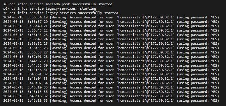

Igen, van előzményem reggel óta, hiba sehol.
A nextcloud viszont egyelőre nem játszik mert nem megy az autosync androidon. Nem HA függő a baj, tudnak is róla. Mondjuk ahogy láttam 8 éve nem megy...
Ezen felül a HA alatt nem ajánlatos nextcloud saját appot telepíteni sem, erről is tudnak a fejlesztők.
A mariadb hibátlan mostmár. -
v.attis
Szerintem ez már nem áll fenn. 5:45 óta nincs a naplójában semmi, az előzmények mindenhol mennek reggel óta és a home-assistant_v2.db fájlt is töröltem.
Gyakorlatilag nincs hol tárolódjanak az előzmények, mint a mariadb-ben. -

Honnan tudom, hogy a MariaDB megfelelően működik?
Első indításnál ezt adobta ki:
Azóta többször újraindítottam, de a naplója nem hozott fel új tételt, új időpontot. Most 6 óra 20 perc van, tehát a fenti naplóbejegyzések több, mint fél órásak. Kb 2db teljes HA restart volt.
Előzményekben látom a változásokat rendesen 5:51 óta. -
