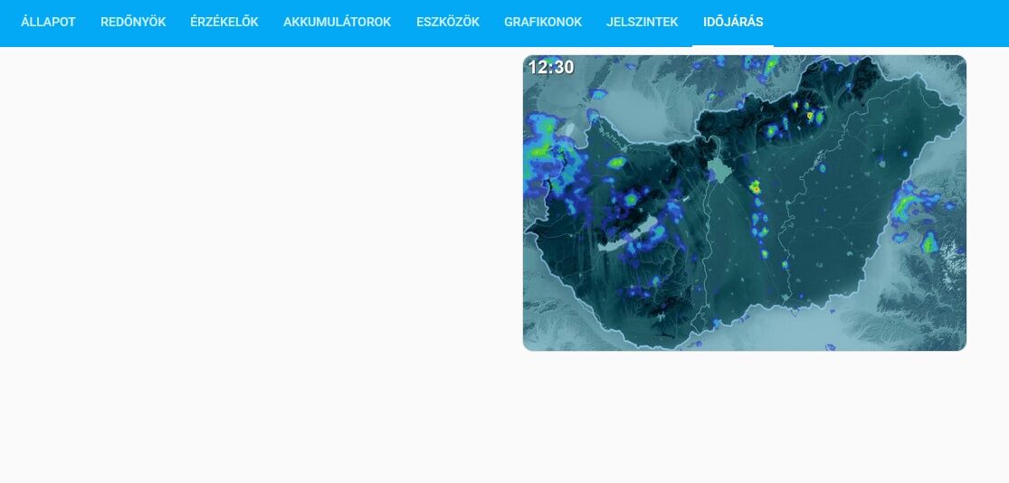

vampire17
content: >
<center><video width=450 height=260 controls loop autoplay class="video-js"
data-setup="{}"> <source src="https://www.idokep.hu/radar/radar.mp4" type="video/mp4">
</video></center>
type: 'custom:html-card'
Igy.ha a controls-t kiveszed, akkor nem is tunik annyira "videonak".

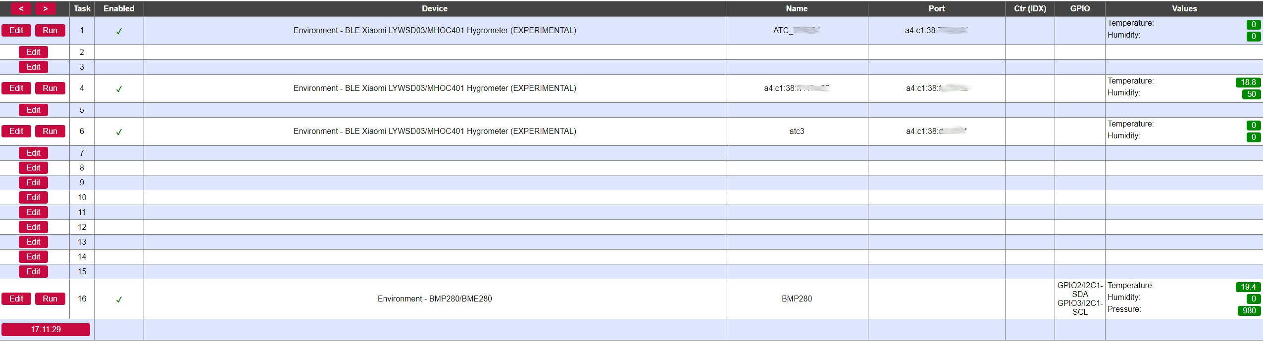

jézusom
Van 3db mijia hőmérő ATC firm-el, HA és egy ESP BT-Wifi átjárónak.Egy bt hőmérő már régóta működik, most másik kettőt szeretnék berakni az ESPHomeba.
Jól emlékszem a configban kell turkálni, illetve szerkeszteni ugye?
Próbáltam új eszköznek a megfelelő MAC cÍmmel:
sensor:
platform: atc_mithermometer
mac_address: a4:c1:38:50:c1:f6
temperature:
name: "ATC Temperature"
humidity:
name: "ATC Humidity"
battery_level:
name: "ATC Battery-Level"
battery_voltage:
name: "ATC Battery-Voltage"
signal_strength:
Signal"Ez Így jó? Vagyis hát jónak kell lenni, mert a működőt másoltam, és próbálom új sorban a következő eszközt ugyan Így bevinni. Tehát Így az egész program kódot ujból megfelelő mackel. Vagy nem Így kell?
Ezt azért kérdezem, mert nem fogadja el amikor fel akarom tölteni

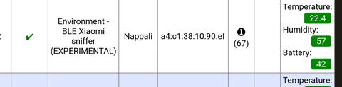

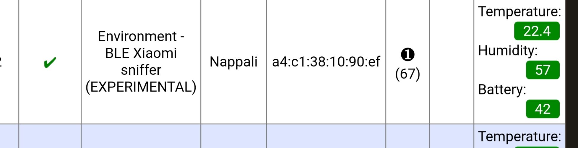

pl az espHome-os BT proxy nem támogatja tisztán az ATC fw-t, azaz felrakod ezt a fw-t: [link]
Majd átállítod, hogy miként küldje az adatokat nálam ezen van: MIHoMe.
Az, hogy a rpieasy mit támogat csak benne lehet elolvasni: [link] sanszos, hogy a pvvx-et nem támogatta, mert ekkor még csak fejlesztették.Én javaslom, hogy rakd át Te is MiHoMe-ra a formátumot (összesen jelenleg 3 küldési formátumot ismer).
szerk:
#42914MaCS_70
Ha a gyárival szépen megy, akkor egyértelműen rakd át a formátumot (Advertising type) és jó lesz -
gya/352 #42902 üzenetére
A https://atc1441.github.io/TelinkFlasher.html oldalon flashelve:
Advertising Type: Custom
A dolog érdekessége ugye az, hogy a nem flashelt, gyári Xiaomi hőmérő adatait viszont megjeleníti. Legalábbis egy hőmérőét a tízből, pedig az is a gyári fóliázodd dobozos állapotában van...
Köszönettel: MaCS
