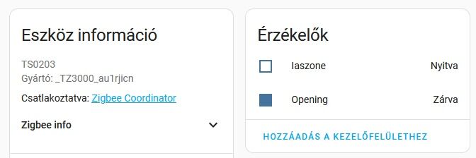

Egy apróságot szeretnék kérdezni. Alapvetően Z-wave cuccoknál nagyon nem számít hogy valami Z-wave "sima" vagy "Z-wave plus" nem? Persze kicsit nagyobb hatótáv, mert elméletileg OTA frissítés lehetőség kéne a z-wave plusra, de attól még a gyártó lehet lusti és sosem fog rá kiadni frissítést, így ez inkább egy elméleti plusz felteszem. Elvileg össze vissza lehetnek egy Z-wave hálózaton a plus-os meg sima kütyük, ha minden igaz...
Degeczi
A Z2M doksija is jobb, részletesen leírja minden eszközről mire képesek, mit adnak át. A tiédről az derül ki, h LouiS22 tippje helyes, tampert tud visszaadni.
Ha nem működik, két dolog lehetséges: vagy eleve csak a chip képes rá, de nem mindig kerül bele az eszközbe a felnyitást érzékelő, vagy nem jó az implementációja (akár az eszközben, akár a ZHA alatt). De igazából tökmindegy, nyiván úgysem használnád, a lényeg, h a normál nyitásérzékelés működjön megbízhatóan és sokáig. -

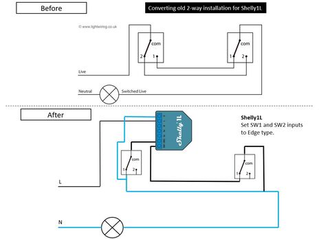

Nem vagyok profi a témában, de valami ilyesmi lehet:
Vegyük először csak a Shelly-t és a 0-ra és L-re kötött 1-1 vezetéket. Ebben az esetben egy a Shelly-ben lévő relé zárja neked a kettő közötti áramkört amit szoftveresen irányíthatsz.
Ehhez jön még annyi, hogy a 2 kapcsolód végülis 1-1 digitális bemenet lesz. Írja is, hogy az éleket (Edge) "figyeli", vagyis minden változást érzékelni fog, ha felkapcsolod vagy ha lekapcsolod azt is.
És hogy ezt honnan tudja? Gondolom úgy, hogy a 0-ba menőhöz képest hogy változik az SW1-be és SW2-be kötött vezetéken a feszültség. -
