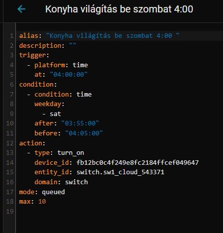

Degeczi
v.attis #43579 üzenetére
Persze, az after-before feltételek itt fölöslegesek, semmi szerepük. Hasonlóképp a mode-nak sem, hiszen a fix időpont miatt garantáltan csak egyszer tud elindulni az automatizálás (mode-ra pedig csak ott van szükség, ami egymásra futhat többször is, mert vmi előre megjósolhatatlan pillanatban bekövetkező esemény okozza)
Ja, és az ilyen generált entitásokat mindig érdemes vmi beszédes nevűre átnevezni

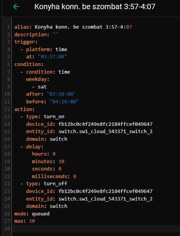

v.attis
Dual control relém van amely a konyhában kapcsol egy pult világítást és egy konnektort, amibe a kávéfőző van dugva (Szarvasi, nem valami okos cucc).
Azt akarom, hogy:
1. Minden szombat reggel 3:57-kor kapcsoljon be a konnektor, majd 10 perc múlva kapcsoljon ki;
2. Minden szombat reggel 4:00-kor kapcsoljon be a világítás és maradjon is úgy kézi kikapcsolásig.Az alábbi megoldás működhet?
Automatizmus 1:
Automatizmus 2:
Vannak kérdéseim még amennyiben ez működhet:
- Az after-before páros szükséges? Nem elég, ha megadom a 4:00 és 3:57 bekapcsolási időpontot?
- Mode mi legyen? Nem a párhuzamos adna biztos eredményt? -

v.attis #43560 üzenetére
Automatizmus: if...else alapon tudsz feltételesen dolgokat futtatni. Ha lemegy a nap, kapcsoljon fel a lámpa
Jelenet: előre beállított értékek. Pl csinálhatsz egy gombot amivel lehúzod az összes redőnyt és lekapcsolod a lámpákat mozizáshoz
Script: több utasítást hajthatsz végre egymás után. Például csinálhatsz egy reggeli rutint ami elindul az ébresztővel, lassan felnyomja a lámpák fényerejét aztán késleltetéssel lefőzi a kávét. -

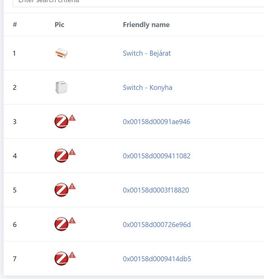

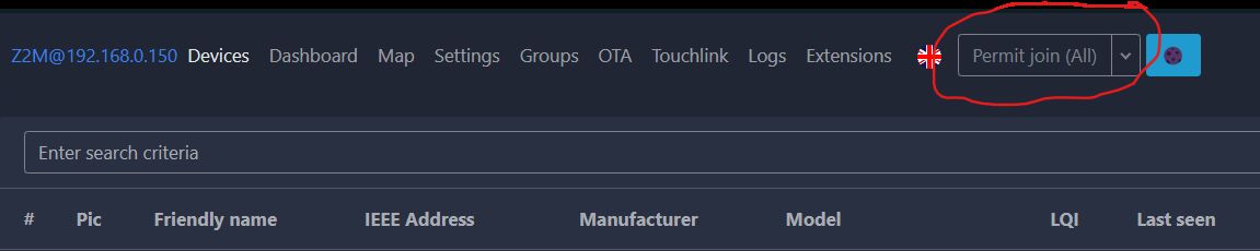

(ex)Cat
LouiS22 #43541 üzenetére
Megtörtént ez is, de hiába.
Visszaraktam a ZHA-t, töröltem belőle minden eszközt, aztán leszedtem és letiltottam a ZHA-t. Elindítottam az Z2M-et és nem történik semmi. Azt a kettőt ismeri fel és kész. Odaviszek a koordinátor mellé bármit, megnyomom rajta a resetet - 5 sec - villog, de semmi. Észre se veszi. -
v.attis
Pi 3b kezeli egyszerre a Lan és wifi kapcsolatokat?
És ha igen, megéri HA miatt kábelt használni?
Jelenleg wifivel van csatlakoztatva és elég lassú a böngészős elérése másik gépről. Csak azt nem tudom, hogy a hálózati sebesség miatt, vagy ennyit tud a kis Pi...? -
poli27
Hali
Vettem egy wifis rgb led izzót a gyerekszobába. Tuya kompatibilis azzal használom. A probléma a kapcsolóval van, a gyerek szereti kapcsolgatni, és mindig programozó módba lép. Hogy lehet ezt kiiktatni, esetleg van valami olyan fali kapcsoló(azért jó lenne ha nem csak a telóval tudom felkapcsolni a lámpát) ami tudja vezérelni az égőt mondjuk wifin keresztül, és nem csinálja ezt vele a cucc?
(ex)Cat
LouiS22 #43535 üzenetére
De épp az a bajom, hogy a ZHA már nincs fent és hiába próbálom párosítani az eszközöket manuálisan, nem veszi észre.
Viszont úgy tűnik, hogy automatikusan néha megtalált ezt-azt, de jobbára unsupportednek írja, holott csak Aquara és Sonoff eszközöm van.
A mellékelt fotó mutatja a jelenlegi helyzetet.
Egyiket se "kézzel" adtam hozzá, mindet magától automatikusan fedezte fel. Viszont csak a 2 switch működik ugye, a többiről fogalmam sincs micsoda és miért nem megy. -
(ex)Cat
Degeczi #43517 üzenetére
Valahogy éreztem én, hogy nem megy minden simán. Leszedtem a ZHA-t, felment a Z2M. Működik is elvileg, viszont nagyjából semmit sem tudok hozzáadni. Egyedül az egyik Sonoff ZBMiniExtreme-t ismerte fel, de azt mondjuk pont nem tudom miért, mert ahhoz hozzá se nyúltam, úgyhogy nem lehet párosítási módban. De a többit amit próbáltam abból semmit se. Néha az egyik nyitásérzékelőt (Aqara) talán felismeri, de csak mint "unsopported device", szóval az se megy, aztán ha újra próbálom, jellemzően észre sem veszi. De uez a helyzet a többi aqara eszközzel is.
Van valami ötleted esetleg, hogy mit kezdjek vele? -
