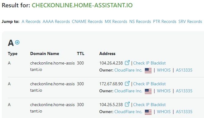

fo_di
scream #43329 üzenetére
azt nézi egyrészt, hogy van-e internetkapcsolat, másrészt pedig hogy van-e új verzió akár a supervisorból, akár a rendszerből vagy addonokból
(ha letiltod, még többet hív, próbálja újra és újra meghívni, hátha megjavult már, ha kiengeded, elvileg 10 percenként 1 hívás van) -

ViZion
Néhány morcosító HA dolog, de ide írom, hátha másnak is hasznos...
Első, hogy HA (ami ugye local és nem felhős, mert az a tuti) hazaszól 5 percenként és ennek a módosítási lehetőségét is elvették. Nem baj, megpróbálom átverni valahogy. Első lépésben unbound override-ba raktam, legalább az IP-t ne kelljen lekérni, de mintha az oldal (checkonline.home-assistant.io) csak továbbdobná cloudflare-ra a kérést... hmmm...Vajon mit reagálna, ha az itthoni servert pingelné?
Erre neten sem találtam infót, valaki próbálgatta már?Másik, h halálra spammeli ptr lekérdezésekkel a hálózatot, mert felderít. Ez nem lenne baj, de nagyon aktívan derít fel, ami engem nem derít fel. Megoldásért kellett keresgélni, sajnos ezt sem könnyítették meg: [link]
configuration.yaml-ból a default_config: sort törölni kell, majd innen [link] be kell írogatni, amire szükség van (újabbak nincsenek benne, pl. network, ezeket pótolni kell!). A ptr requesteket a DHCP Discovery csinálja, ezt ki kell hagyni. Szerencsére találtam ezt, ahol megvan a tartalma. A duplikáltakkal nem enged menteni, azokat is ki kell kommentelni. SSDP és a Zeroconf is gyanús, de egyelőre maradnak.
Az egészben az a vicc, h lehetne egy mezei discovery gomb, vagy legalább beállítani a gyakoriságot, a max. lekérdezések számát, melyik vlan vagy IP pool keressen, akármit. De semmi.
Két restarton és kb. 1 óra megfigyelésen túl vagyok, úgy tűnik a netes infók jók, a PTR *.0.168.192.in-addr.arpa. kérések eltűntek.
De figyellek HA... -
