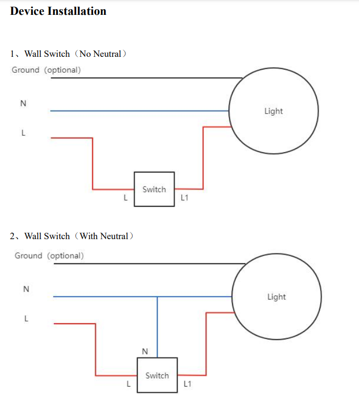

Lámpákat néztek a lakásba.
Az Aqara Ceiling Light T1M-et néztem, de a "buta" kapcsolóval való kompatibilitása nem világos számomra.Az elképzelés az lenne, hogy a mostani villanykapcsoló fel/le kapcsolná, de telefonról is fel/le kapcsolható lenne.
A saját bekötési rajzukon van kapcsoló megadva, de nem egyértemű, hogy lekapcsoláskor a lámpa elérhetetlenné válik vagy csak lekapcsolja a fényt.
