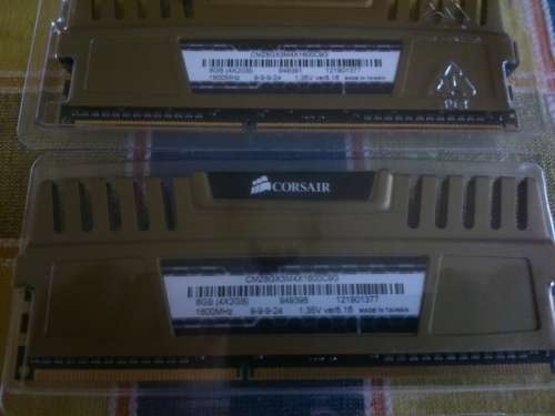

Hello mi a véleményetek erről a memóriáról? 2x4GB Kitt 1.35V ver8.16 elvileg valami alacsony fesszes memória az mit jelent? Köszi! Üdv!
http://www.pcx.hu/termek/corsair-vengeance-4x2gb-ddr3-1600mhz-cmz8gx3m4x1600c9-memoria-27390 -

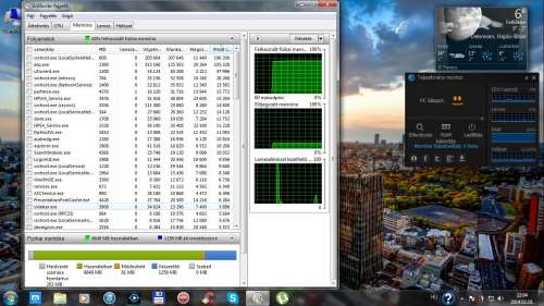

Valamit sikerült töltögetni, de nem látszik teljesen. Lehet, hogy rosszul lett csinálva

Látom, valami hardver számára foglal be 2GB-ot. Ez nem normális dolog. Nálam 58MB foglalt jelenleg a hardverek számára.Töltsd ki az adatlapodat és minden hardvert írj fel ami a gépben van.

Picturemaker #43167 üzenetére
A Resource monitor ezt írja: (Remélem látható lesz a kép.)

Bocs, az előbb figyelmetlen voltam, mert írtad, hogy a Win is látja a 4GB-ot. Az derítsd ki az erőforrás figyelővel, hogy mi eszi meg a hiányzó 2GB-ot

az igp pl. nekem is 8 giga ram van a gépben de most hogy igp-ről megy nem vga ról így nekem is azt írja hogy 7.9gb használható... de ha nem igp-ről megy valamennyit akkor is félre tesz magának 80-100 megát kb... nem tudom engem nem zavar

valamint még a segítségeteket szeretném kérni, 2x4 giga cl9-es corsair ramom van 1600 mhz-es, a biosban be is állítottam 1600 mhz-re, de az aida nem éppen azt mutatja, mit kellene beállítanom, hogy 1600 mhz-en fussanaK??
StarKiller89
sziasztok
vásároltam egy új számítógépet, amibe 8 gb drr3-as corsair memóriákat vettem, a problémám az lenne, hogy a windows 7 (64bites) azt írja, hogy csak 7,90 gb használható, hogy lehetne megoldani ezt a problémát? -
