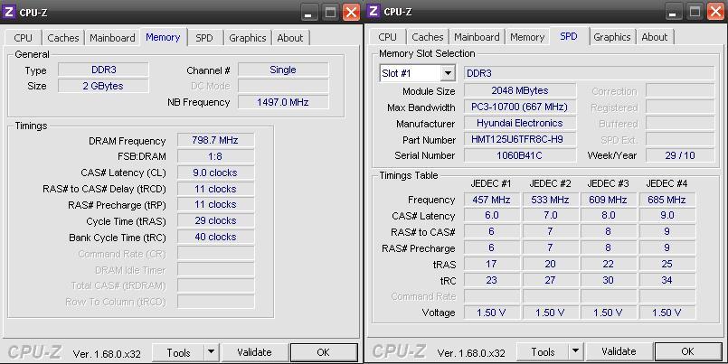

Ilyen memóriám van, ami elvileg CL9-es. Én itt viszont 11-et látok, valami nincs jól beállítva? Vagy mivel tudnám ellenőrizni hogy CL9-en megy-e?
