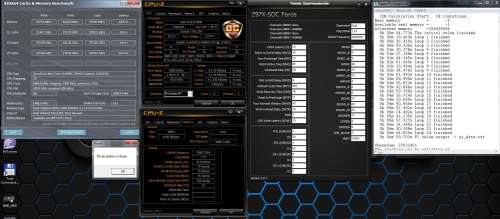

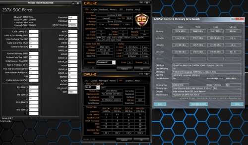

Van egy Hyperx Predator 2x4gb-os kittem 2400mhz-es, egy Asus Maximus 5 Formula lapban egy Intel G1620as procival. Provlémám hogy valamiért a ram nem akar menni 2400on, de 2133on sem xmp-velValakinek valami ötlet mi lehet a gond?
Lalaboy
Megprobalok nem "kirakateredmenyekre" osszpontositani, hanem teljesitmenyre. Nagyon szepen mutat a multkori 2400/C7-em az oreg ramokkal, de a konkret teljesitmeny eleg sovany. 2600Mhz-n es felette felbillen az egyensuly az irasi es az olvasasi sebesseg kozott, azzal bibelodom eppen, hogy az aranyt fenntartsam +megkozelitsem a 37-38Mb/s sebesseget mint irasban, mint olvasasban......
D1esel
Lalaboy #44272 üzenetére
Köszönöm a választ!
SPD alatt időzítést érted? Mert próbáltam azt is, hogy 9-9-9-27 re, +1.65V meg a memory voltage alatt van valami (pontosan nem tudom mert dolgozom most
) azt is feltoltem plafonik, 1.15V-ra de újra sem indul a gép, csak le "save&reset" aztán pörög a venti és semmi, majd kikapcsolom és overclocking failed

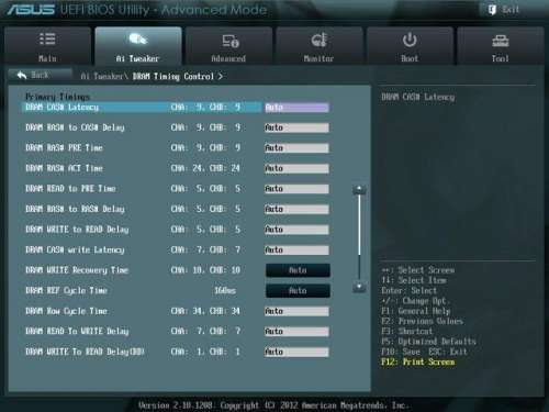

Tudnátok nekem segíteni, hogy működésre bírjam a memóriákat?
A jelenlegi BIOS beállítások képekben ITT. A proci energiagazdálkodása lett kicsit piszkálva a lap+proci előző tulajának javaslataira (DIGI+ Power Control).
Lap: ASUS M5A97 Evo R2.0
Proc: AMD FX-8320
Mem: Corsair Vengeance LP 1833 MHz CL9 kit (2x4 GB)Tested Latency: 9-10-9-27
Tested Speed: 1866 Mhz
Tested Voltage: 1.5Nem tudom, hogy ezek alapján konkrétan mely értékeket kellene állítgatnom - eljutottam oda, hogy közel kínai legyen számomra ez a BIOS-részletesség. Lefordítaná ezt nekem valaki cas#ras#ref#row nyelvre? Vagy tudtok linkelni leírást, ahol szépen lekövethető, hogy mely értékek felelnek a RAM állításáért?
Csak egyszer legyen meg, előreláthatóan addig fogom használni, míg meg nem hól a gépem...

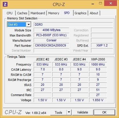

a memóriáim sebességére ezt adja CPU-Z:
De nekem ebből nem derül ki, hogy 1600-on, vagy 1866-on milyen időzítéseket tudok használni.
Próbálgatni nem akarok, konkrét értékeket szeretnék tudni, de a Corsair honlapján sem találok erre vonatkozólag semmit. -
colossal89
95%-ban mondhatom a moduljaid jók, sajnos a 4.2-es verziótól kezdve megvan ez a probléma mely néhány modul összeállításnál kiütközik. A jelenség manuális teszt indításnál általában rendre megszűnik. Az auto teszt futtatáskor pedig hibát jelez. Az egyik programozó nyilatkozott is, hogy tisztában vannak a hibával, egyenlőre nem sikerült megoldani. Ha más szoftverekkel amiben szintén van memória teszt (AIDA) 1 órás tesztre nem dob hibát nagy eséllyel hibátlanok. Amíg teszteled alap beállításokat használj és kapcsold be az XMP opciót biosz-ban, ha nem lenne.
