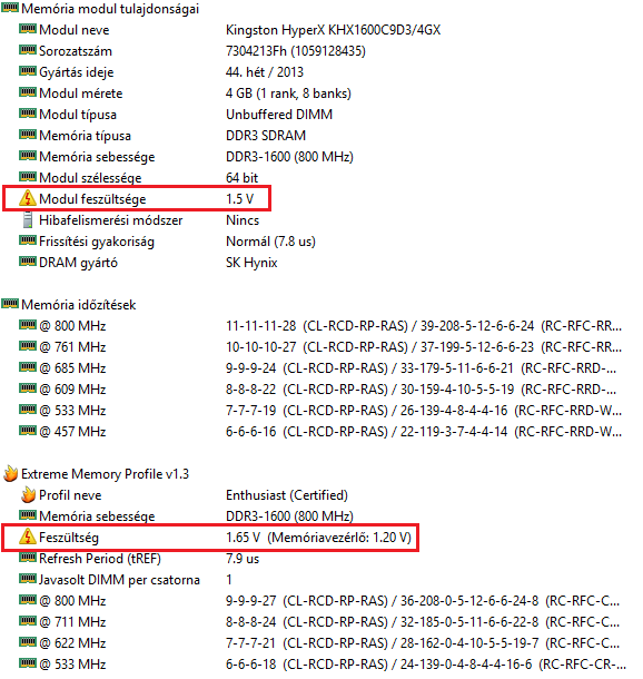

Pedig ott a válasz, a képen amit kérdezel...
Két lehetőség van gyorsítani a memóriát, vagy időzítést csökkented vagy működési frekvenciát emeled.
Stabil működéshez a bios frekvencia emelésével megnöveli az időzítéseket.CL-RCD-RP-RAS
9-9-9-27
nagyobb frekin ez emelkedik...
11-11-11-28
Először lazíts a időzítésen, amíg nem stabil a rendszer...utána vidd lejjebb, amikor megint nem stabil, akkor nyúlj a feszültséghez..tudom jó játék
ha azt akarod, hogy nagyobb feszültségen stabilabb legyen, alacsonyabb időzítéssel a ram feszt kell növelni...de ésszel, kis lépésekben, mert könnyen el is szállhat a memmodul vagy a lap...

AIDA64: (van itt kétféle feszültség is nem tudom melyik az igazi. Bár BIOS-ban lehet választani, hogy alapértelmezett, vagy XMP profilt töltsön be.)
