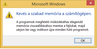

Az lenne a problémám, hogy mostanában a lenti hibaüzenettel boldogít a Win 8.1.
Szokott még azért is sírni, h zárjam be az éppen játszott játékot(Mass Effect 3, Battlefield 3), h elkerüljem az adatvesztést a memóriahiány miatt.4 Giga RAM van a notimban, nem túl acélos, de nem hinném, hogy ennyire katasztrófálisan rossz lenne a helyzet, amennyire idegesít az üzeneteivel ez a csodagép.
SSD-n fut az OS, ha ez befolyásol valamit(ami mellesleg 8 giga szabad hely van, szal az nem lehet a gond, ezért maradt a RAM)

Nem rég volt "RAM hibám" ,hogy a 2*2GB RAM-jaim közül 1,96GB-ot használt a windows 7. Most sikerült mind a 4GB ramot kihasználni ,úgy ,hogy megcseréltem egyszer a két db 2GB-os RAM-ot és nem sikerült ,megint megcseréltem őket és most egyenlőre 4GB-ot lát. Kérdem én ,ez most RAM hiba vagy modul hiba?
Danecay
Az itt olvasottak szerint, mint ahogy már másokkal is előfordult, nálam is az utóbbi időben számítógép tulajdonságoknál a memória méretét a tényleges, meglévő 4GB-nak megfelelően állapítja meg viszont zárójelben azt írja, hogy 3GB használható. Nem tudom pontosan mi óta van ez pontosan, de szerintem csak max. pár hónapja. A konfigom legalább 5 éves, de eddig nem tapasztaltam hasonlót, legalábbis win7 alatt nem. Jelenleg win8.1 van telepítve, nem tudom, hogy lehet e köze hozzá. Leteszteltem memtest86-al a memóriamodulokat külön-külön, minek során kiderült, hogy mindegyik modul elvileg jó, majd fogtam egy modult, amit végigteszteltem mindegyik aljzatban, annak kiszűrésére, hogy nem e valamelyik slot a hibás, de így is minden jónak bizonyult. A SIW 2013 viszont valami furcsaságot ír a memória részre kattintva, egész pontosan “Wrong/Incomplete values reported by BIOS”, de ettől kilistázza mind a 4 modul tulajdonságait. Ezen felbuzdulva belőttem DEFAULT-ra a BIOS-omat mert piszkálva volt, de ez sem segített. Természetesen 64 bit-es a WIN 8.1 és BIOS-ban is engedélyezve van a MEMORY REMAP. Külföldi fórumon is olvasgattam, ahol másnak azt válaszolták, hogy valamilyen BIOS beállítás okozhatja, de nekem évek óta ugyan ezek a beállításaim és eddig jó volt.
Ötlet?
kasa85
Viszont rá jöttem mi volt a hiba.A memtest 86 4 nem ismeri a szandi procikat csak 4.20.és felfele azért volt vele hibátlan.Lehet a sávszélességet hibának találta,vagy akkora kapacitást már nem bírt el ezért hibázott a memória.5.1 el tökéletes ma este 5.0 val végzem.
