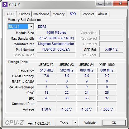

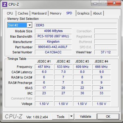

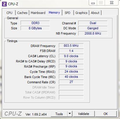

Eddig volt egy Kingmax 4GB 1600MHz-es (FLGF65F-C8KL9A MEES) memóriám egy Asus M5A78L-M USB3 alaplapban, most vettem mellé egy Kingston HyperX blue 4GB 1600MHz-t (KHX 1600C9D3B1/4G). A 4 slotba úgy raktam bele, hogy: 1-3 helyre.
CPU-z ezt mutatja:
Ezek szerint akkor most dual channel-ben megy a két memória? Kell esetleg valamit állítanom? -

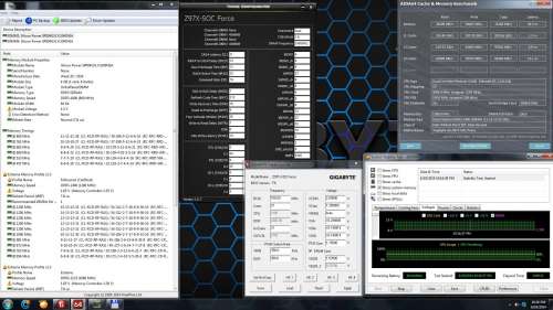

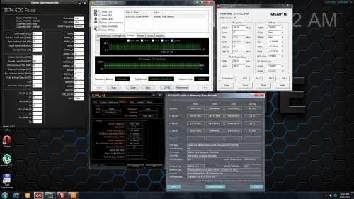

Raszantam magam uj memoriak vasarlasara. Az oreg 2x2Gb G.Skill-ek tartalekstatuszba vonulnak. 2x4Gb Silicon Power 2400/C11-re esett a valasztas 2 egyszeu okbol: 1. forintba atszamolva 20E-re jottek ki adoval, vadi ujan. 2. Hynix MFR IC-k vannak rajtuk, amelyek koztudottan kituno tuningalanyok. A jelenlegi procim (4770K kimult
) egy pentium G3240-es. Csinaltam 2 tesztet, az elsoben BIOS-ban XMP profilt hasznaltam, de megprobaltam minimalizalni 1.65V-rol a feszt. Az eredmeny:
A kovetkezo egy gyors probalkozas felfele a Mhz-el es a feszultseggel:
Idovel finomitok az eredmenyeken, de ahhoz mar uj proci fog majd kelleni....
