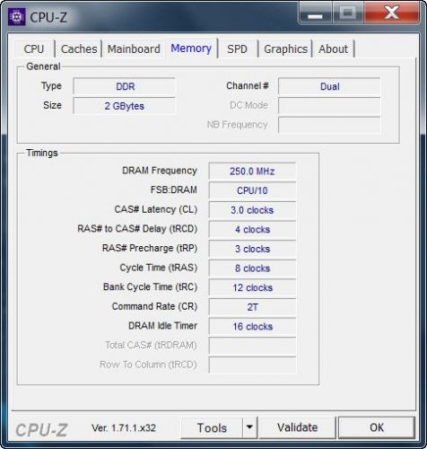

04ahgy
#45967
Most kaptam választ és azt mondta az illető, hogy ő csak a RAM -ot állította 500-ra és CPU-hoz egyáltalán nem nyúlt, és érdemes megemlítenem, hogy nála a RAM KIT (2x1GB) 1-3 DIMM -be volt (tehát Single) nálam 1-2 DIMM (Dual) a Modul KIT elhelyezés !
Ez másfelől közelíti meg a végeredményt, vagy semmit sem befolyásol adott helyzetet nézve ?L
04ahgy
MaxxDamage
#45965
Mehet neki akár 2,9V is... A CPU/8 szorzó az egzaktan ennyit jelent. Ha a RAM 250MHz-en üzemelt, akkor a CPU csak ennek a nyolcszorosán szaladhatott.

04ahgy
#45963
Gyártói oldalon nézve [link] a RAM fesz 2.75v , viszont CPU-Z 2.50v -ot ír (SPD) [link] és ha azon van használva akkor előfordulhat blue screen ezáltal? (és ajánlott 2.75v -ra rakni a feszültséget?)
/én természetesen CPU-Z "SPD" -ben írtak szerint használom/
viszont "OC" esetén (amin kerek 500-at megy gyári időzítés alatt) néha előfordul Blue Screen ezért gondoltam, hogy rákérdek.Közbe rákérdeztem annál akitől a lap+cpu+ram párost vettem, hogy nála úgy ment-e a konfig ahogy azt a legelején linkeltem (képekben) és amire azt mondtad, hogy nem mehetett a CPU 2400-on a RAM 250 MHz -s társaságában - teljesen gyári értékekkel, CPU/8 -as értéken az FSB : DRAM jelölés (arány) /még nem jött rá válasz/

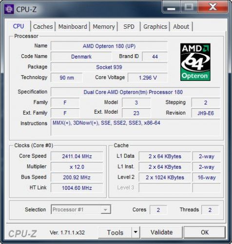

04ahgy
MaxxDamage
#45962
04ahgy
#45961
Akkor az (eredeti képen) található 251.3 MHz (CPU/8) miként jöhetett ki ?
/érdekelne a kivitelezése
(200x12) CPU FSB szorzóval /ami a gyári/ nem is kivitelezhető a 250 MHz -s RAM sebessége per module ?
"Olvass utána a K8 memóriakezelésének" --> esetleg tudsz linkel szolgálni? (nem mai technology)

04ahgy
MaxxDamage
#45960
Olvass utána a K8 memóriakezelésének. Nem az external clock van felszorozva, hanem a CPU órajel van leosztva! És csak egész osztók vannak. Az órajel meg kijön, amire kijön. Ez nem anomália, ez ilyen.
Értelemszerűen, ha a CPU órajel 250*10, azaz 2500MHz és a CPU/10 osztót használod, akkor 250MHz a RAM fizikai frekvencia. De ha a CPU órajel csak 2400MHz, (200*12), akkor sem tudsz más osztót használni, csak a CPU/10-et, ami 240MHz-et ad.
HGyu
Esetemben miért van az, hogy PC4000 / DDR-500 RAM KIT esetében a RAM Frequency és Időzítések gyári értékre állítva nem 250 -en mennek, hanem csak 241 -en ?
/sajnos volt egy teljes BIOS reset és (azután) sehogy sem sikerül beállítani a memókat a 250 -es értékre (Indulásnál DDR500 -at ír (128bit) a checknél...) és pár kép../
Mikor vettem így nézett ki a CPU-Z / Memory értéke: (ez a gyári értéke)
CPU képe: (teljesen gyári érték , nincs külön OC vagy hasonlók)
Mostani értékek.. ami "gyári" manual beállítások alatt értem el..(250MHz -s RAM Frequency érték megadásával)
Mi lehet a gond ?
Az a FSB : DRAM - CPU/8 érték nem tudom hogyan is jöhetett ki, mert nálam 10 -es az érték DDRAM Frequrncy 250 -re állítva és ha pl. leveszem 200 -ra és CPU FSB-t állítom 250 -re (gyári x12 -es szorzó alatt) akkor a RAM 250 -en megy CPU/12 -es értékkel és a CPU meg 3000 -en ketyeg... , de nekem a totál "gyári" értékek kellenének)
MSI K8N SLI Platinum lapba van szerelve és OC szempontjából sokat is bír , de ez a gyári érték előcsalása RAM szempontból nem egyszerű....

S939-es AMD nem háklis erre de nyilván ez csak akkor derül ki 100%-ra ha beteszed és kipróbálod.
Azért első indítás előtt vedd vissza a tuningot aztán ha megy alapon akkor lehet újra emeleni az órajeleket. Lehet picit romlani fog a tuningpotenciál, mert azért a memvezérlőnek nagyon nem mindegy hogy hány modult kell kezelnie...
Lehet nem most kéne érdeklődni (már úton van a KIT) de egy próbát megér.
Van egy Opteron 180 -as CPU (s939) és van hozzá MSI K8N SLI Platinum lap amibe van egy OCZ Gold 2x1GB PC4000 DDR-500 KIT (100% megegyező KIT-et sikerült beszereznem Italy-ból) és a jelenlegi 2x1GB tökéletesen működik gyári időzítéssel, gyári értéken. (CPU alapfeszen 3GHZ-n) Kérdés, hogy a másik ilyen KIT-et beépítve is megfelelően kezeli majd a CPU memória vezérlő, vagy majd kiderül amint beépítésre került?
/tudom nem mai cuccok ezek, de megköszönném a hozzáértő véleményt/
