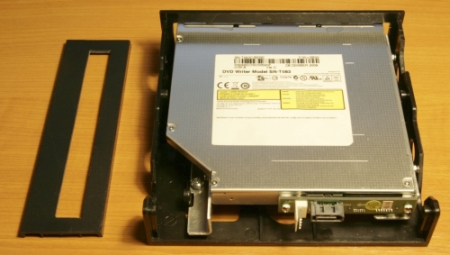

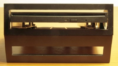

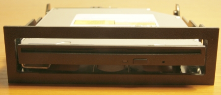

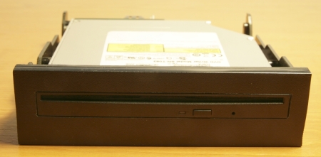

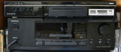

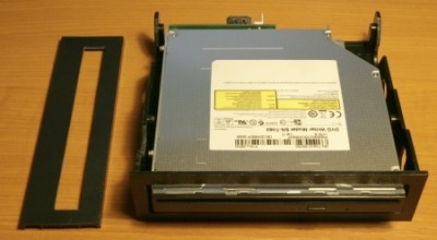

Mivel nem találtam hazai beszerzési forrást, ezért hát hozzákezdtem magam legyártani a beépítő keretet. Az alábbi képek mutatják a végeredményt.
van még rajta mit csiszolni ...mert az árnyalat egy kicsit különbözik, úgyhogy tervezem a kártyaolvasót, és a beépítőkeretet is valami fényes fekete festékkel lefújni ... csak nem tudom honnan lehet olyat szerezni (vagy csak egyszerűen OBI/Praktiker)
