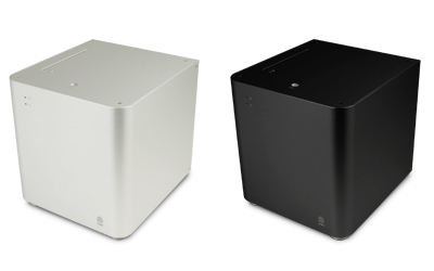

Ez az EM-111 nekem is tetszik. Annyi baját látok, hogy hátul lévő venti nem 12cm-es, hanem 9 cm-es (mégcsak nem is 92mm-es??), és tehették volna lentebb is, mert így alig hűti az alaplapon lévő bordát.

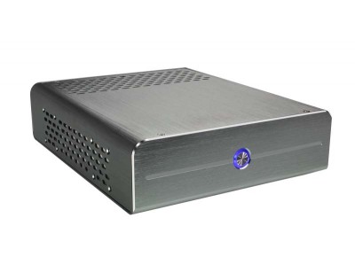

Kíváncsiság képen még az E-X5 / E-X6 házakra is rákérdeztem: $16 (tizenhat(!) USD)
így jobban belegondolva talán nem is annyira ronda az az előlap...

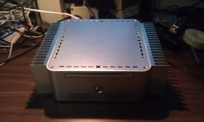

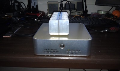

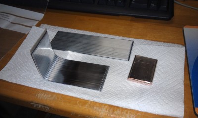

Habey EMC-800S (Realan E-mini E-Q5) és Habey EMC-600 (Realan E-Mini E-Q6) mod - passzív hűtés termetes bordákkal és Amec Thermasol Flat Cool Pipes-szal. - silentpcreview.com

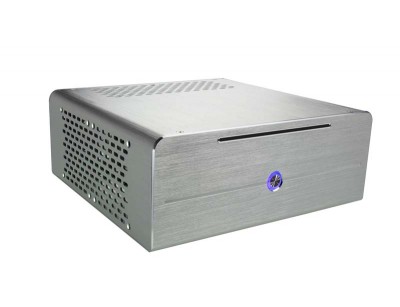

Realan E-Mini E-Q5 (Habey EMC-800) / E-Q5i (I/O portokkal az ODD nyílásban)
Megjegyzem, nagyon ötletesnek találom az ODD előlapi megoldását! Műanyag betéttel slot-in, nélküle tray kivitelű meghajtókat fogad.

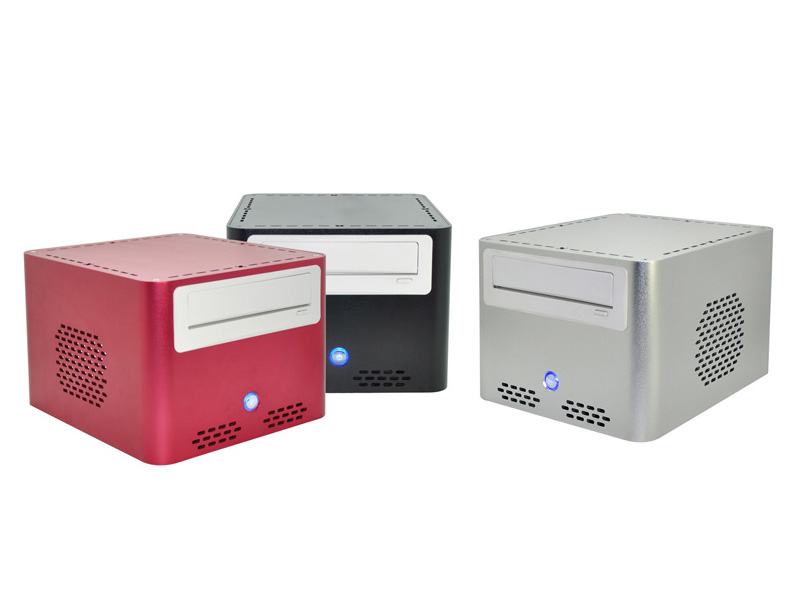

Realan E-Mini E-Q6 (Habey EMC-600) / E-Q6i (I/O portokkal az előlapon)

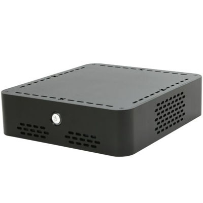

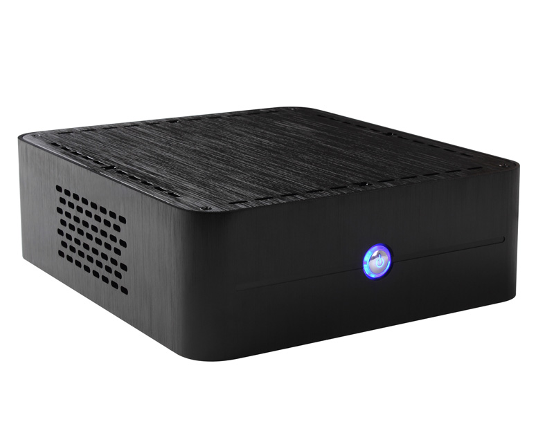

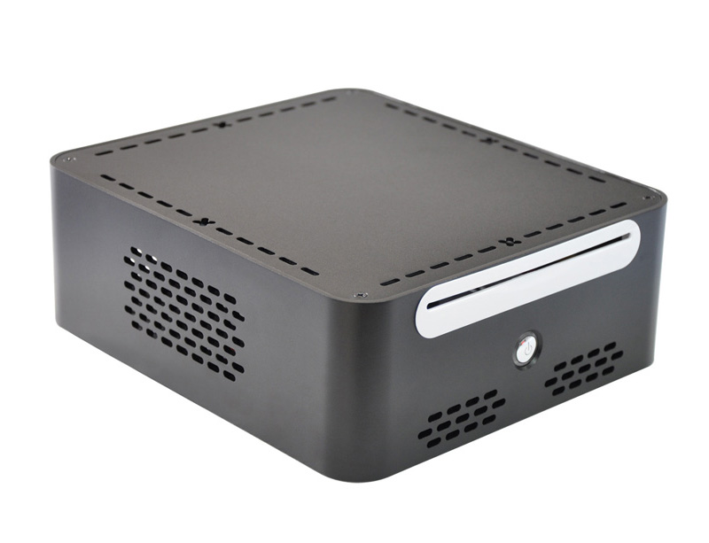

Na, meg is van. Úgy hívják, hogy Realan E-Mini E-X6. Ráadásul van egy testvérmodellje, ami lényegében csak az előlapban különbözik:
Felépítésében talán a Codegen MX31 és a Silverstone SG07 áll hozzájuk legközelebb.

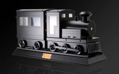

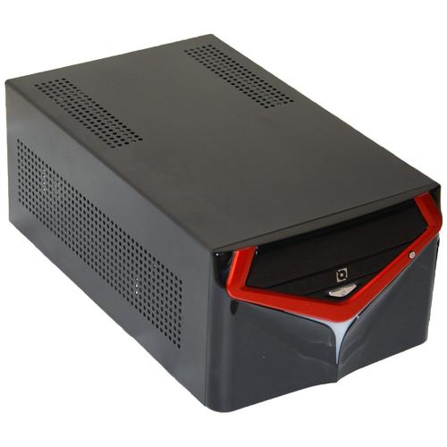

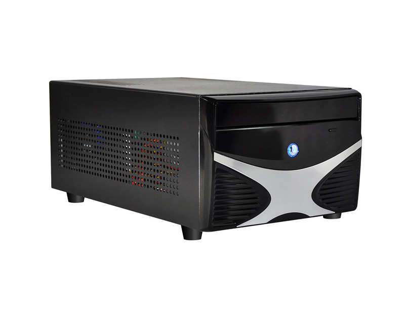

Kontrasztképpen egy beazonosítatlan ház a 'ronda, de hátha finom' filozófia jegyében.
- forrásHa olcsón hozzá lehetne jutni, akkor az előlapot lekapva, helyére egyénileg valamilyen letisztult lemezt applikálva akár még jó is lehet.

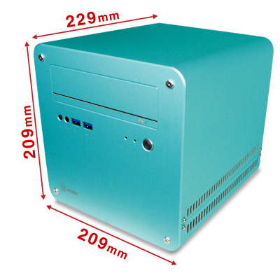

Wááá, nagyon jó arányokkal készülnek ezek az Abee házak, és ötletes megoldásaik vannak, de áruk is van
HookR
Érdemes szétnézni az Abee honlapján. Megjelenésüket tekintve számos vitathatatlanul figyelemreméltó házzal büszkélkedhetnek.

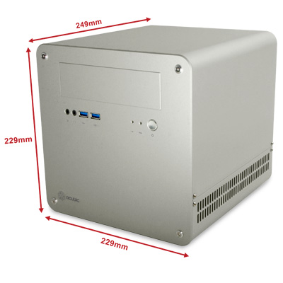

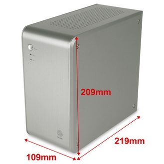

Hardveraprón is érdemes nézelődni, egyre gyakrabban bukkannak fel mini-ITX-hez kapcsolódó alkatrészek. Pl.:
- Chieftec FI-02BC
- Lian Li PC-Q09FB
- A+ Case CS-160
- M350 (192 x 210 x 62 mm - Ennél apróbbat aligha találsz
- Gigabyte MIB T5140 -

Végre egy kép töltött állapotról. Sajnos a gyanúm beigazolódott, még modding árán se nagyon van hely radiátornak.
Egy lehetséges helyet látok, mivel SFX tápom van azt teljesen eltolom a VGA felé és akkor a másik oldalon az alaplap mellett/felett alfér, de nem tűnik a legjobb megoldásnak.jilian: Szerintem is az a biztos, bár a másik proci is ugyanakkora TDP-vel rendelkezik, tehát elvileg nem fog számottevően többet fogyasztani. Ennek az az oka hogy csak a turbo órajele magasabb mint az i3-nak, azt meg csak akkor engedi a vezérlés ha a TDP keretbe belefér. Ha kevesebb szálat használ az adott alkalmazás akkor gyorsabb lesz a géped, ha minden szálon dolgozni fog akkor meg kb ugyanazt fogja tudni mint i3-al.

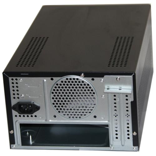

Jelenleg egy Asrock ION 330-as nettopot használok. Elég sok bosszúságot okoz, mert nem bírja el a 30-35 tabot Firefoxban, úgy hogy 3-4 tab (közel) full flashes játék. Ez teljesen belassítja. Gyakorlatilag csak böngészésre kell a gép (+ kis torrent 7/24)
Azt mondták, hogy egy Celeron G530 már bírná a dolgot. A lapnak néztem egy ASRock H61M-ITX-et, de most nézem nincs rajta SATA3 ami egy későbbi SSD-nek jól jönne. Külön VGA kártya nem kell, 2x2GB vagy 2x4GB ram, 1 vinyó és később egy 1 ssd.
A házzal vagyok legnagyobb gondban. Olyat szeretnék ami:
kicsi, fekvő, külső tápos, 2x2.5" hely legyen benne, 1 dvd író beleférjen (slim is ok), csöndes
pl. EZ is nagyon jó lenne, csak éppen nem fér bele csak 1 hdd.Túl nagyok az igényeim? Van egyáltalán ilyen ház?
HookR

Ó, valóban. A 3. kép linkje helyesen: [kép 3]
(#11639) Máté94: 6 db táptartó furat van a képeken, azaz így is, úgy is lehet rögzíteni. Továbbá a P1060749-es képen - noha alacsony szögből, de - szintén látható egy a tető síkjából hátul kitüremkedő terület, ami nagy valószínűséggel szellőzőrács.

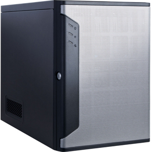

Lian-Li PC-CK101 - avagy a hatásvadász reklám és az elgurult gyógyszer esete
U.I.: Mondjuk lehet offtopic, mert nem tudom, hogy ITX-e vagy sem...
HookR

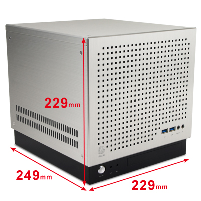

- 310 x 220 x 270 mm (18,4l)
- 4db 3.5"-es hot-swap fiók
- 2db 2.5"-es rögzítési lehetőség
- 1db low-profile, single slot bővítőhely.
- ATX táp -
