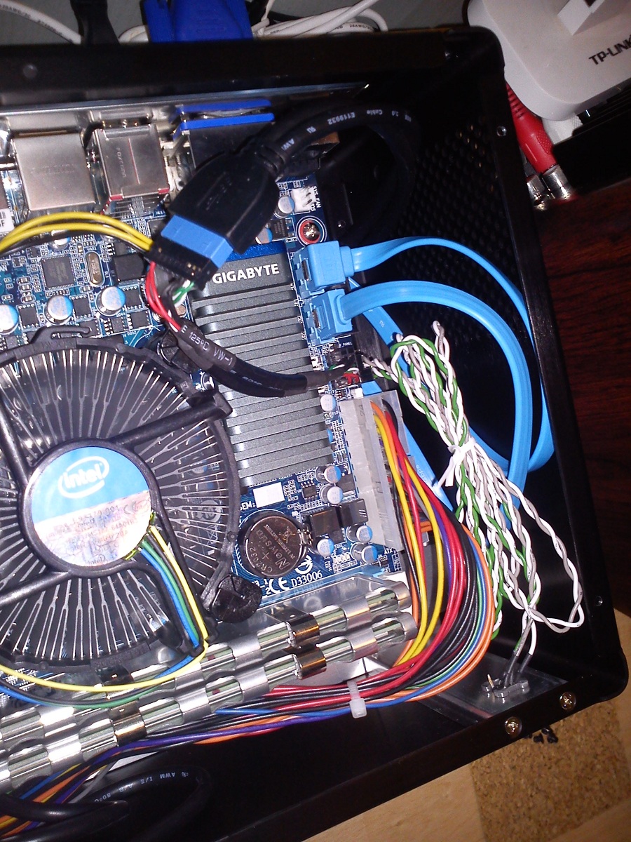

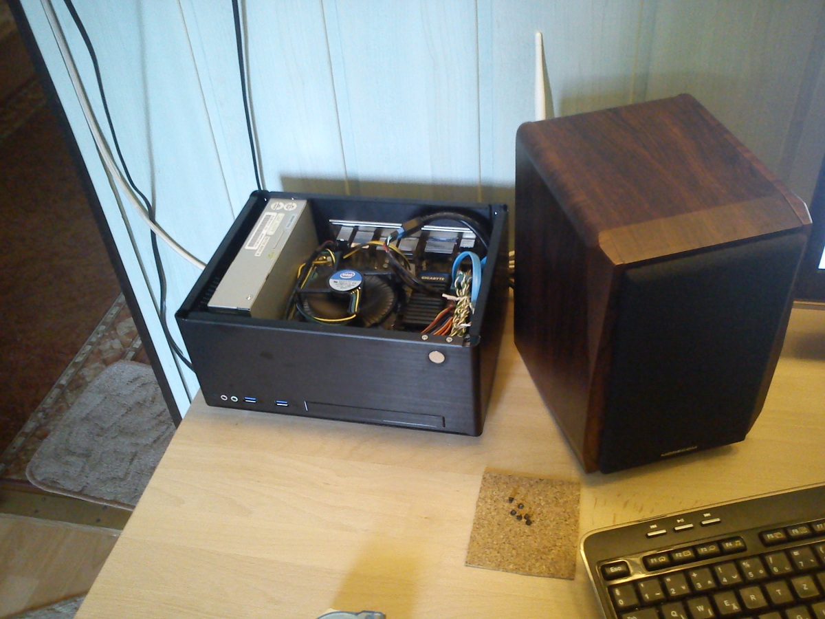

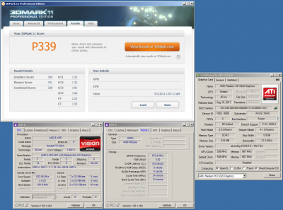

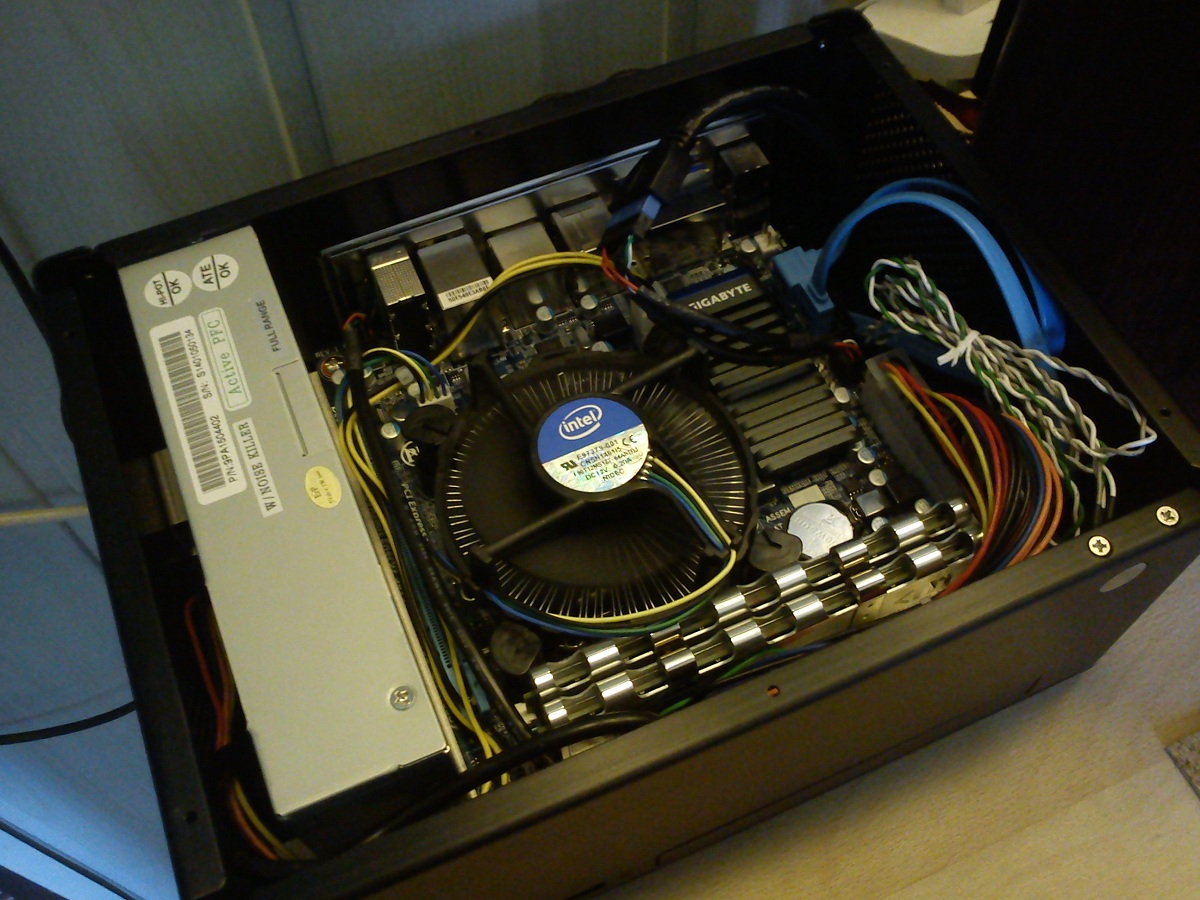

na gyerekek ma megjött a mrbig25 átalakított kuckója, az alaplapom és a többi az adatlapomon ami belemegy, csak előbb a tápnak kell megérkeznie
