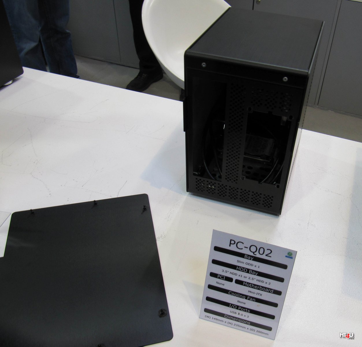

A q02 jelenjen már meg,nekem kell egy olyan.

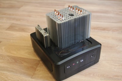

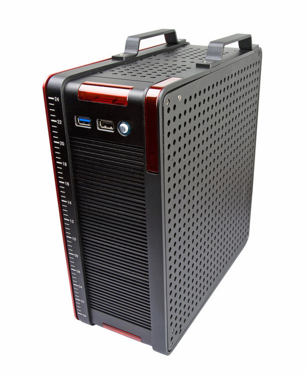

"A bajnokok" aha
Ha a dobozt IP67-esre lecserélné a tulaj, akkor "multifunkciós konyhai reszelő- beépített számítógéppel"-nek pont ideális lenne.
De így csak bűn ronda, és balesetveszélyes

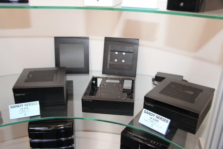

Bizakodó vagyok az ügyben:
i3 2120 Gyári hsf-je fix 1250Rpm mellett 60C°-alatt tatja a cpu-t. Lassan 4 órája megy rajta a Prime95.
Olyan borzasztó hőtermelés nem nagyon van. Ezek a bordák sokkal komolyabbnak néznek ki mint a gyári hsf. Fele ekkora légszállítással tudhatják ugyan ezt szerintem.
Találtam még egy hasonlót K520 Ezen ritkábban, vastagabb lemezelés van, alacsonyabb légáramhoz ideálisabb lehet mint a K618
Itt pedig egy teljesen passzív megoldás 2100T-vel és K520-al Ui. lappal ...Nem túl átgondolt, meg is látszik a hőmérsékleteken.
Lesz belőlük egy-egy beszerezve, más nem "közös tapasztalatnak" megteszi.
Itt foglalkoztak velük, persze semmi konkrétum, hőmérséklet
Re ps: Meg kell kérni hogy tegyen kivételt, 99%-uk engedékeny lesz ha szépen kéred, elpöckölik Európába is

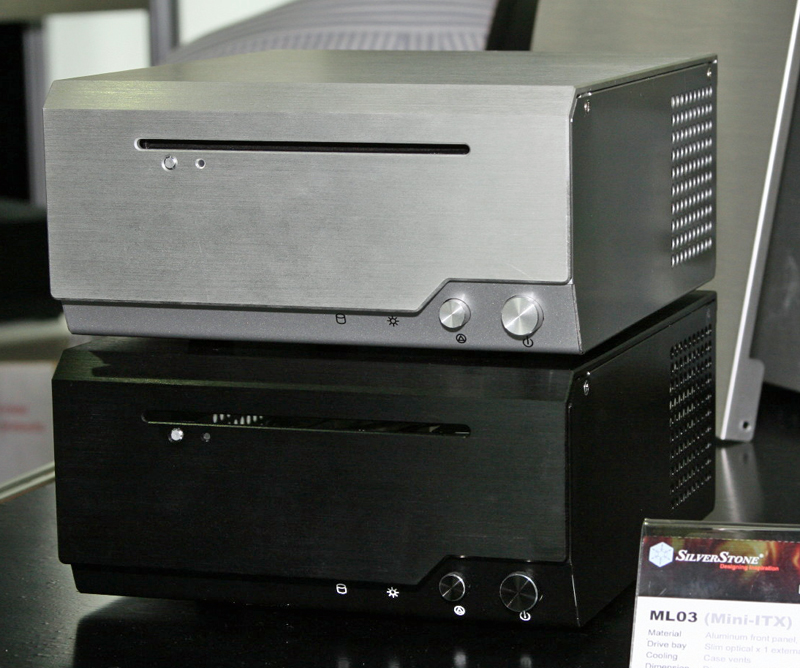

Silverstone ML03 - [képek]
