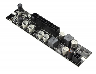

Nini, másnak is eszébe jutott a paneltápot a hátlapi kivezetések fölé helyezni.
Elvégre adja magát a méretek miatt. - [link]==================================
Szemlátomást a Realan LR1106-250W12VDC új revíziót kapott. Azon kívül, hogy most már csak 1db 4 pin-es bemeneti csatlakozó van rajta, nem tudom érdemben mi változott.
(#13171) kisza25: Akkor most relatíve egész gyorsak voltak... már ahhoz képest, hogy a múltkor kiraktak egy hírt a Cooler Master GeminII M4-ről... ami akkor már 3 hónapja szerepelt a kínálatukban.
(Amúgy: #12602) -
