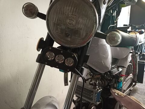

Én a pecából haza jövet raktam fel 1 - led( akus) baromi erős első világitást ,gond megoldva. Mala F-15 első fényszóró nem a világitásáról híres .

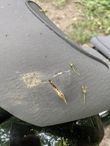

Amúgy nekem az őz gázolásába az volt a leg-megdöbbentőbb, hogy ugye csatt...megállok, vészvillogó ki, félrehúzódok. Kiszállok, keresem a tetemet, nézem mi tört össze....Egyszer csak motoros jön, lassítás nélkül elránt mellettem....Aztán egy kocsi, ugyanígy. Ha az úton van valami, netán az őz teteme, amit nem bírok egyedül félrehúzni.....Vagy alkatrészek....Hát.....Azt gondoltam, ha áll az út szélén egy kocsi, bekapcsolt vészvillogóval, akkor azt jelzi hogy valami gond van.....Óvatosabban kellene elhaladni mellette, megnézni mi a szitu, nem-e kell segítség....Legalábbis így szoktam. -

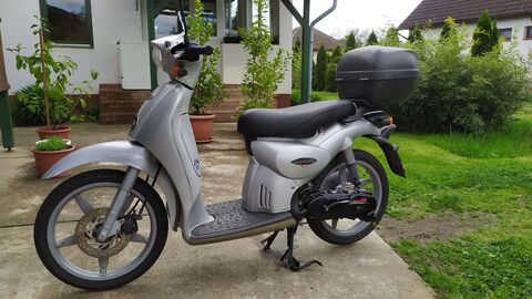

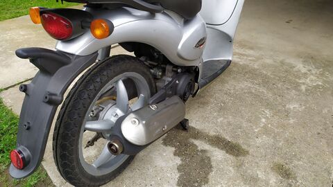

Zoli bácsi #82340 üzenetére

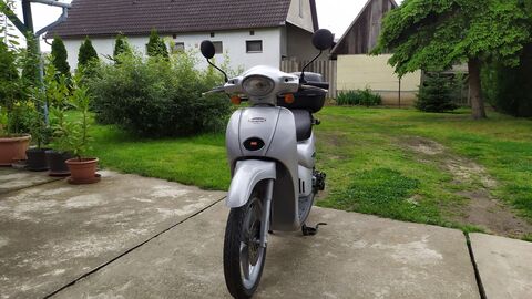

Köszönöm a dícsérő szavakat. Ezek csak mosás után készült gyors képecskék. Ez egy Scarabeo Cento. 101ccm 2T. Nyomatékos blokk, bármilyen meglepő egy kétüteműtől, és nem is pörög sokat. Képről tényleg érdekes az első lámpa (lehet kicsit párás a meleg víz miatt), de valójában víztiszta (korábbi bejegyzéseimben láthatod). Sima Ba20d izzó van benne, még a gyári. Éjszaka szinte soha nem használom, de mikor próbáltam, elég volt.
Zoli bácsi
Tothgera30 #82339 üzenetére
Jól látom (km óra skálázása) hogy 125-ös?
Szépen megóvott, karbantartott gép, látszik hogy van gazdája.
Első lámpa foncsor elég vakotásnak tűnik, látsz vele éjjel? Előző Libertym még nem halogén izzós volt, mintha gyertyával világítottam volna......Bár tiéd mintha halogénes lenne...vagy LED? -

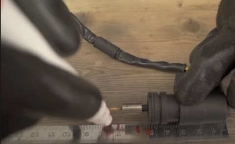

Ma megjött a csomag oem-parts-tól. Pénteki délután rendelés...egy szavam sem lehet.
Kicseréltem a szívatót, viszont a burkolat és a csatlakozó nem igazán passzolt. Szerencsére a régi burkolatot rá tudtam pattintani, viszont a csatit már át kellett forrasztanom.
Sokkal jobb lett, bemelegedés után szépen tartja az alapjáratot és gyorsításnál is fürgébb. A karbin még biztos lehet finomítani, de kezdésnek így már elfogadható. -

Az egyik távolsági izzóm kiégett (H8), így kicseréltem. Azóta folyamatosan ég az egyik, akárhová állítom a billenő kapcsolót. Eddig ezt nem csinálta. Próbáltam felcserélni a két izzót is, de a helyzet ugyan az. Szerintetek mi lehet a baj?

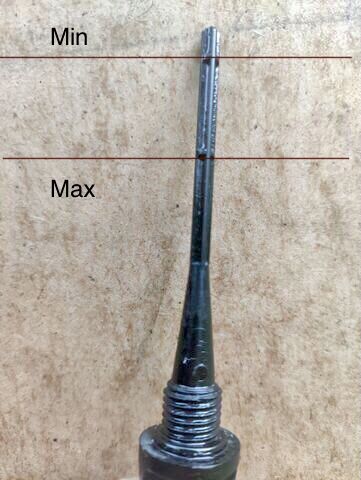

nyogo83
Krogoth #82327 üzenetére
Az hogy mennyi megy bele nem egyenlo azzal, hogy mennyi kell bele
80w-90-es hajtomuolajbol 0,9dl megy bele gyarilag.Mi alapjan lett beleontve 3-4 deci? Tele lett fulra toltve, vagy hogy? Kellene lenni amugy nivopalcanak is a betoltonel(bar ha valahonnan egy nem belevalot kukaztak, akkor nem mervado)
Krogoth
Üdv.

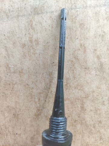

Van egy 50es 2t piaggio libertym. Most cseréltem benne hajtásolajat. Az normális, hogy több, mint 4 deci belement és előtte is majdnem 3 deci volt benne (szerelő cserélte)? Úgy tudtam 1 nagyon max 1,5 deci megy bele.
mumtaz
Igen. pontosan így működik. De lehet, hogy tényleg van, amelyik túl gyorsan. Mondjuk soha nem hallottam még, hogy ezek előtt lenne előtét ellenállás. A hagyományosabb robogókban is van itt-ott egy-egy ellenállás beépítve. Volt, ahol a lámpának volt. Ki tudja. Túl régen b@szakodtam már ilyesmivel.
