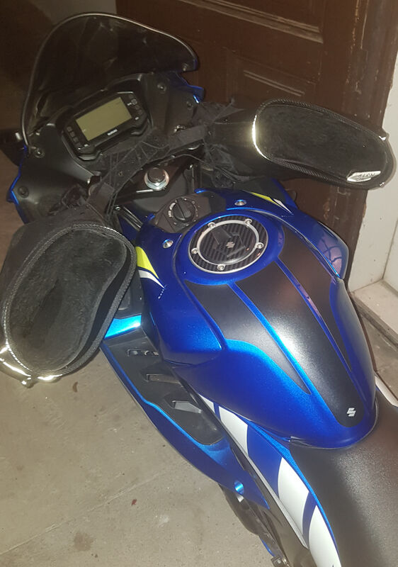

energy4ever
sityupityu #81085 üzenetére
Harmadik telem motorral. Van rajta markolatfutes, emelt szelvedo? meg kezvedo, igy turheto. Majd ha bejon a ho, eloveszem az olasz szemetdombot. Piaggio Zip 50 2T. Meg faternal van, szoval kepem sincs rola. Valahogy a choi utan semmit sem latok rajta minoseginek. Nincsen meg a szerelem... De hoba mar nem viszem ki a GSX-R-t.
Cappa72: Valtoba kell? Rakerdezek valamelyik nap egy hozzaerto tuningos muhelyben.

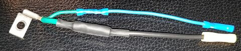

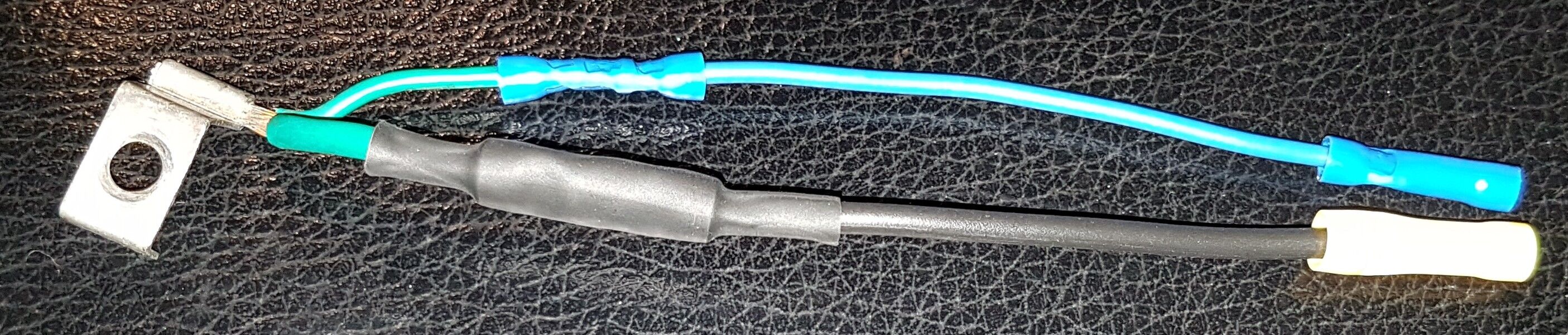

NYPD

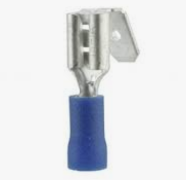

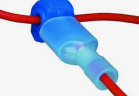

Elkészült a sufnituning kábeltoldás.
Be is kötöttem, teljesen jó.
Az akku 12.58v-on van terhelés nélkül, alapjáraton 13.09, ez nem túl kevés? Beraktam egy új h4-es izzót is, viszont álló helyzetben meleg a búra, de nem vészesen, ez normális? Nem szeretném leolvasztani a foncsort v a vezetéket. 55W-os sima halogén. -

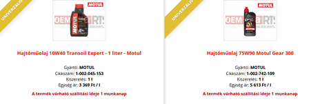

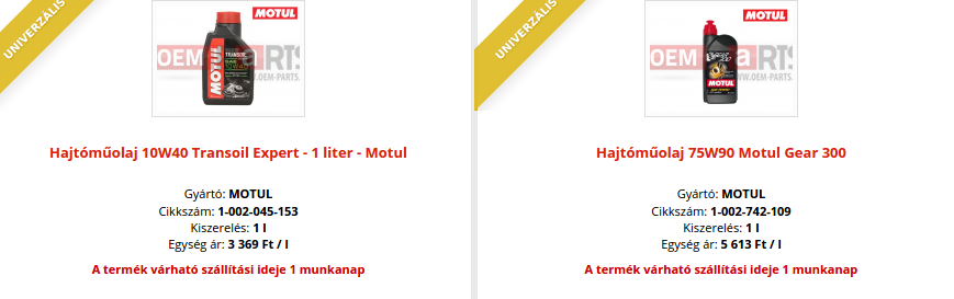

Tamás9x #81042 üzenetére
Próbálkoztam közben én is keresni.
bácsmotornál írják, hogy motul transoil, sae10w40 hajtómű/váltó olaj - mindezt az AM6 kategóriában.És akkor - ha jól értelmezem - ez nem sima motorolaj (ami a 4 ütemű autókba való 10w40), hanem a kifejezetten hajtóműolaj.
Mondjátok ám, ha félreértenék valamit, így majd 50 évesen lett meg az első motor, foglalkozós, tehát valahogyan meg kell tanulnom, legalább annyira, hogy ne féljek tőle.Esetleg a 2T olajra van javasolt olaj? (most Mol Arol 2T van, és azért ma kéne menni már végre egy kicsit)

(utóbbi 75w80/80w90 mintha előírás lenne, szóval azt a 10w40-es normál motorolajat nem értem; persze nem is értek hozzá)A keverék, azt ha jól olvastam itt, akkor 1:40 (5liter benzin, 125ml 2T olaj).
Igenám, de mindegy, hogy milyen 2T olaj megy bele?
Mol Arol 2T vs Motul 710 2T (mintha két végletet írtam volna).
Vagy ha most először a Mol-t használom, de később jellemzően a Motul-t akkor ennyitől még nem károsodik/hat maradandóan a blokk, ugye?Tényleg nagyon (an)alfabéta vagyok még, de igyekszem tanulni.

nyogo83 #81033 üzenetére
Nagy királyság, sajnos szinte alig ismerem ezeket a technikákat.
Most egy Y-t forrasztottam, de délutánig alig bírom ki, hogy nem próbáljam ki. Jó lenne, ha működne.még azzal együtt is, hogy tudom, hogy szabálytalan és nem fogom használni, de ha már ennyit nyűglődtem vele...

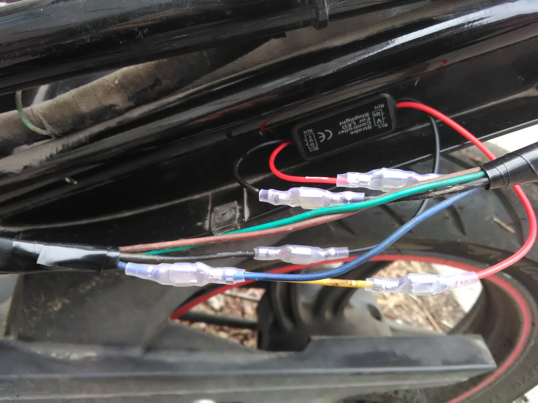

nyogo83 #81025 üzenetére
Igen, a sárgára van kötve!
A kék a helyzetjelző.Úgy kötöttem be, ahogy mondod. Sárga a kábelkötegről -> doboz -> lámpa felé.
A testet ugyanúgy.Még egyszer leellenőriztem, de sajnos ugyanaz. Gyújtást ráadva a helyzetjelző villog, a féklámpa nem. Ha azt külön kikötöm, akkor a féklámpa villog.
nyogo83
FeniX- #81024 üzenetére
Ha az YBR-rol van szo, akkor ott elvileg a feklampanak a sarga a kapcsolt pozitiv, azt kellene megszakitani es a villogtato Vin-jere a lamapa fele meno kabelt kotni, a Vout-ra pedig a lampara meno kabelt.
A feketet meg siman a testre/fekere kotni.Ha igy nem mukodik, akkor eleg erdekes kutyu.
Szerk:
Ha pedig ugy van megcsinalva a villogtato, hogy a pozitivat es a testet is megszakitja egyszerre, akkor pedig valahogy csak a feklampa testjet kellene kulon megszakitva rakotni a villogtatora a sarga kabellel egyutt.
De akkor meg eleg elb*sztt elektronika, mert ritkan lehet ezt megcsinalni barmolas nelkul. -

Az izzó az egy sima led-es BAY15D -fajta.
FeniX-
FeniX- #81021 üzenetére
További észrevételek, hogy ha lekötöm a helyzetjelzőt, akkor prímán működik önmagában a féklámpa-villogtatás.
Mikor visszaadom rá a gyújtást (és be van kötve a helyzetjelző is) akkor viszont a helyzetjelző villog párat, ahogy a féknek kéne.
Konklúzió: A közös testre kötöttem a kütyüt, és nem kifejezetten a féklámpa testjére. (bár, ott amúgyis közös a test az izzó két szálának.)
Kipróbáltam azt is, hogy szétkötöttem mindent és újra összekötöttem, de először a led felé menő kábeleket.Ugyanaz.
A helyzetjelző bevillog gyújtásra, a fék nem villog. Helyzetjelzőt lekötve villog a féklámpa.Amatőr kérdés: Esetleg a testet nem kéne bekötnöm a doboz fele? (azt csak simán hagyni, ahogy volt?)
FeniX-
Sziasztok, egy kis elektronikai segítségkéréssel fordulnék hozzátok.
Vásároltam nemrégiben az ebay-en egy ilyen féklámpa villogtató kis mütyürt az ybr yamahához:https://www.ebay.com/itm/Universal-Strobe-Controller-LED-Brake-Light-Flasher-Module-Hight-Flashing-6-30V/224193476329?ssPageName=STRK%3AMEBIDX%3AIT&_trksid=p2057872.m2749.l2649
Annak rendje s módja szerint be is kötöttem, a bal oldali idomban futottak a hátsó lámpához a kábelek, kibontottam az idomokat, a kábelkötegből a fekete (gondolom a test), a kék (helyzetjelző) és a sárga (féklámpa) mentek a lámpához.
Egyenként kipróbáltam őket, és ott blankoltam meg őket, ahol előzetesen az előző tulaj is mókizott valamit a kábelekkel. (talán dobozhoz utólagos lámpa?)
A kis féklámpa-stroboszkópon ugye van Vin meg Vout oldal, (b)lack, (r)ed "+", "-" jelzésekkel. A dobozon lévő feliratokhoz képest mondjuk pont fordítva mentek ki a kábelek szín szerint, de mindegy. Bekötöttem és - tádáá! - semmi nem történt. Működik a féklámpa, helyzetjelző, de nem pulzál.A leírásban szerepel egy ilyen guglifordítós mondat, hogy :"Note: first connected to the LED lights and then connected to the power, otherwise no flash effect.."
ez mit jelentene pontosan?
