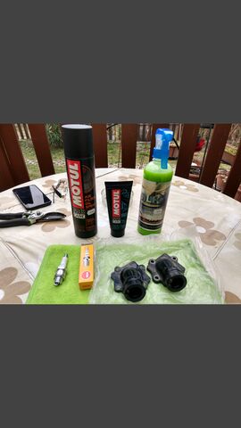

Csatlakozok egy Aprilia Sonic 50-el.Kis karbantartást végeztem rajta (gyergya csere, légszűrő tisztítás,szívócsonk csere,kormánycsapágy csere) 125 ezer volt a vas,most ráment 8 ezer ft kb,de pöpec lett.
(mondjuk idáig sem volt vele baj csak mondom rossz az idő inkább átnézem) Sík úton kb 80-at repít
(óra szerint) de enyhe lejtőn simán 90-et is elmegy
Üdv
Bocs nem válasz akart lenni 😅 Még hátra van egy polírozás,vettem egy karc eltávolításos lötyit kíváncsi vagyok rá. -

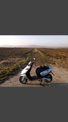

Elvittem szombaton szervízben a Ciakot. Eleve úgy kezdődött, hogy csak szivatóval tudtam menni, mert ha levettem róla akkor nem volt alapjárat és lefulladt folyton. Emiatt irtó magas volt a fogyija (kb 60 km alatt megevett 5 L-t).
Hát majdnem 5 órát szívtak vele, azt mondták egy nagy kókler volt aki előzőleg hozzányúlt. újra csöveztek egy-két dolgo, meg tömítéseket megnézték, alapjáratot beállították. Visszaállították a külön olajozást, szerencsére volt alkatrészük pont bontott. Most végre szépen indul és van is alapjárat. majd még a levegőszűrő csonkot kell cserélni mert természetesen az se belevalo (állítolag Jog-ba való), csak nem volt épp nekik raktáron, így megragasztották, hogy ne szívjon fals levegőt de majd lehet visszamegyek valamikor. Meg az akksit nem tudták most megnézni, de azt mondták, hogy valszeg az állásban vesztett a feszültségből, ezért nem tudja meghajtani, mert amugy meg kéne tudni egy 70es hengert.
Szóval amilyen szép kívülről ugy rohadt belülről, de most egész jó
Viszont 60 km alatt meg se mozdult az üzemanyag szint jelző. Normális ez? vagy elromlott? eddig az jó volt. ha leveszem a gyújtást akkor lemegy 0-ra. Hiába javult a fogyasztás a karbi tisztítás meg a szivató nélküli használattól, de azért gondolom ennyi km után már meg kellett volna moccania... -

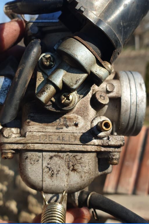

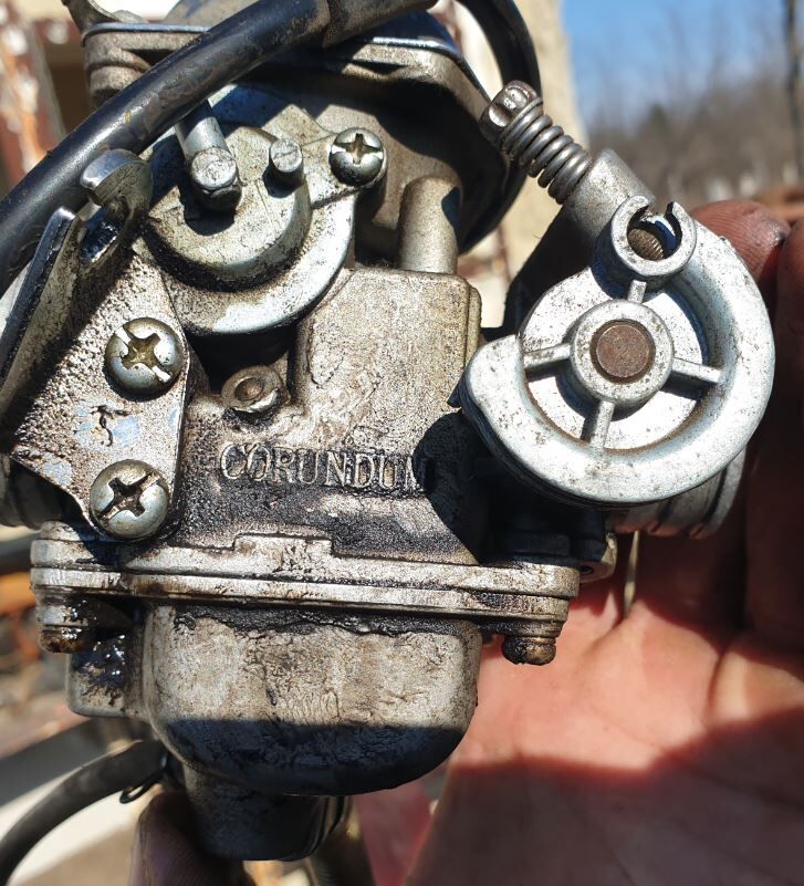

nem kell cinikusnak lenni! nem kérek távgyógyítást hidd el! a képeket is csak azért raktam fel, hogy adjatok infót róla hogy a kínai karbik között ez milyen kb ? A gyertyát azt tudom,hogy az NKG a legalja, mert abban is van jobb is, rosszabb is! köszönöm a segítséget! részemről lezárva a téma itt a fórumon!

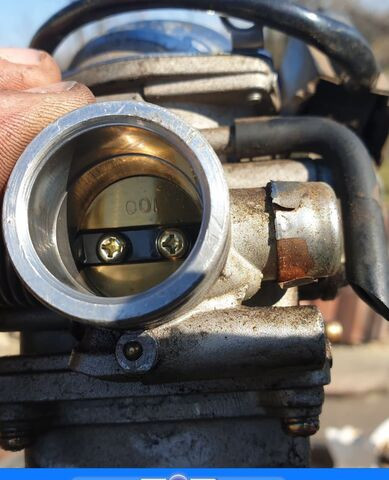

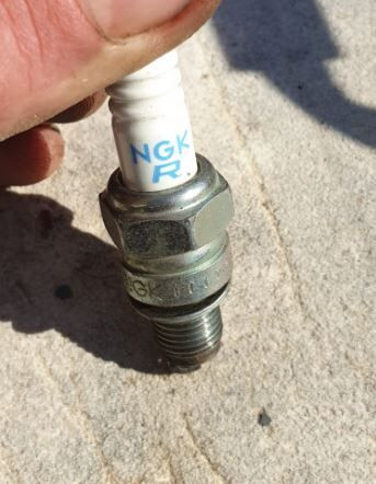

Igy sokmindent nem lehet megallapitani. A karbit szet kell szedni, az a lenyeg hogy belul hogy nez ki az uszohaz, fuvokak.
Gyertyanal is a vege, az elektroda a lenyeg de egy 1600km-t futott motornal nagy gond nem lehet vele. -

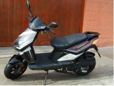

Üdv mindenkinek! Még nagyon kezdő vagyok Robogó témában!
Kaptam ajándékba egy Keeway Matrix Racing Sport 125 4T robogót, az előző gazdája nem motorozik azért kaptam meg! 1600 Km van benne. 1.5 éve állt egy helyben a motor, aksi az rossz volt benne, de rúgásra elindult a régi benzinnel. Vettem bele új aksit, most már indul a távirányítóról is. Nagyon keveset már mentem is vele itthon! Tudom,hogy kínai robogó, mire kell odafigyelni nála? illetve mit nézzek át rajta amit érdemes? Köszönöm a válaszokat! -

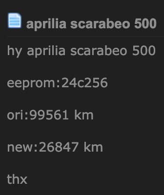

FeniX- #81631 üzenetére
Bizony. Motoroknal regebbi modelleknel csak a muszerfal tarolja(de annak a memoriajaban is tobb helyen, algoritmus alapjan minimalisan "titkositva").
Injektorosoknal ritkan bajlodnak azzal, hogy a motorvezerloben is legyen ilyesmi eltarolva, ez mar csak ujabb es felsokategoris motoroknal jott be mint a BMW, hogy a muszerfalban, motorvezerloben es az ABS vezerloben is tarolja. Ha barmelyik nem egyezik, akkor hibat ir a muszerfalon a megtett km helyett, vagy visszairja a megtalalt legmagasabb erteket.Autoknal ez a modszer mar joideje mukodik, hogy tobb reszegysegeben is tarolja, de motoroknal gondolom a koltsegcsokkentes es a minel egyszerubb megoldas miatt keves gyarto forditott erre figyelmet.

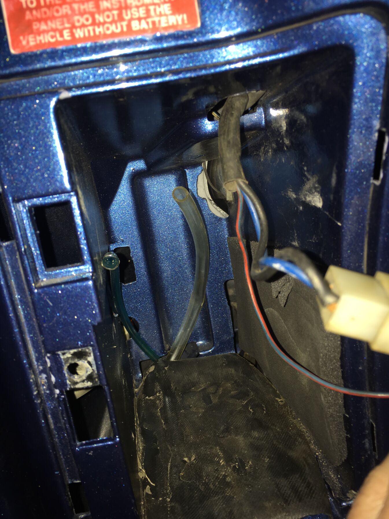

nod1
Ha savas akkud van, akkor azon van egy kivezetes arra kell kotnod a muanyag cso veget.
Ahogy nyogo mondja az a szuszogo.
Gondolom azert van ketto, mert az egyik tulbuzugo elozo tulaj ledugott egy masikat is. Sose' lehet tudni alapon.
Az enyemben peldaul egy sem volt, szoval te meg jol is jartal a kettovel. 😃 -
nyogo83
Latsz valamit, hogy hova vezet a vege?
Valamikor volt, hogy a savas akksik szuszogojara dugtak a csovet, hogy ha valami gaz van, borul/stb akkor ne bent menjen mindenhova a sav.
De ketto is, az passz.Debilon:
Alapbol nem szoporoller a People, hogy az lesz-e az az allapotatol fugg, mint minden mas robogonal

Karbitakaritas, szivooldali gumicsovek atnezesse.

kellene valami lassan munkába járáshoz, most találtam egyet 100k-ért közel hozzám100-150k körül keres maximum amúgy is
Kihoztam a robogót (Scarabeo ZD4RE) pár napja. Nagyon nehezen indult, többször leállt. Ha adok neki gázt, hörög és leáll, mint ami levegőt kap, de benzint nem. Viszont pár perc próbálkozás után (gondolom kicsit melegszik) a szivató dolgozik, és többé-kevésbé beáll az alapjárat. Még egy-kétszer leáll, de utána már szépen pötyög, és melegszik. Onnan megy ahogy kell, stabil alapjárat, nincs torpanás, vagy gondolkodás, veszi a lapot. Honnan érdemes elindulni a hibakeresés útján?
