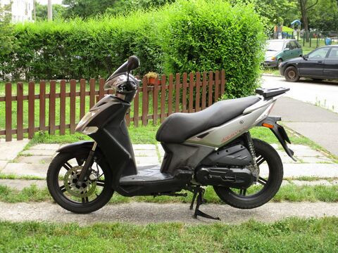

Az ajánlatom: Kymco agility city 125. Nagy kerék (16-os, ha jól rémlik) és jó alkatrész-ellátottság. A fórumtársak véleménye alapján nem is nagyon megy tönkre.
250ért itt bp-n láttam a múltkor pár szépet.
A sajátomat 220-ért vettem még év elején. (azóta már nincs meg)u.i.: csak mondom - mondjuk alkatrész csereszabatosság miatt - hogy az 50-es is ugyanekkora. Idomok, lámpabúra, stb. szerintem 1v1 cserélhető.
Bár most nézem, hogy ő csak ~10 lóerős volt.Továbbra is tartom az álláspontomat, miszerint az 50-es és egy "relatíve gyengébb" 125-ös között a fő vízválasztó, hogy utóbbinak van rendszáma, és kultúrált a járása, így az autósok nem akarják instant leelőzni még szabálytalanságok árán is, mint egy kéken füstölgő, nagyon idegsítően vinnyogó 50-est.
